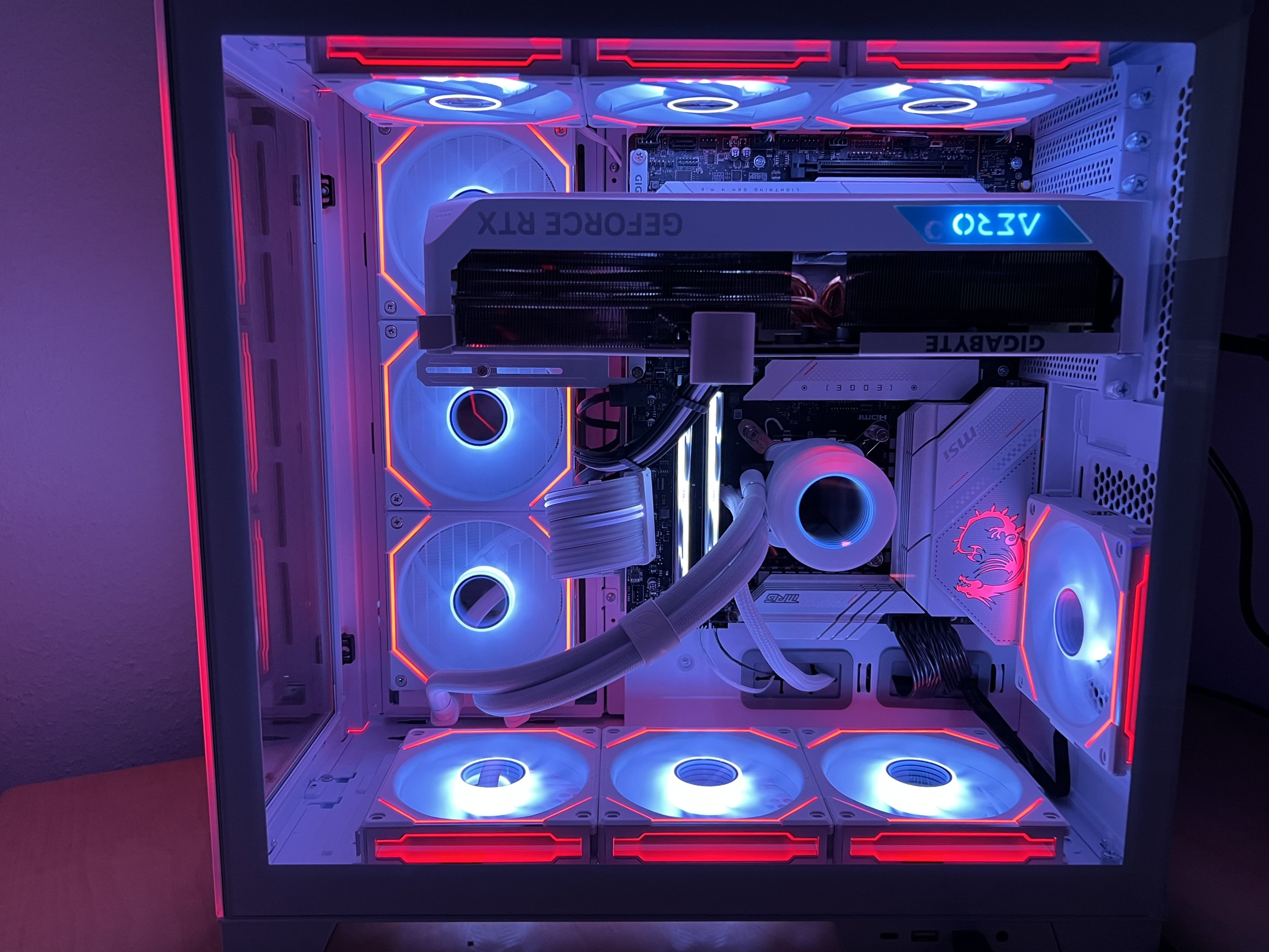

ich bin jetzt in den letzten Zügen meiner Fertigstellung meines neuen PCs.
Allerdings habe ich noch ein kleines Problem und momentan keine Lösung dafür.
Ich wollte eigentlich ein weißes 12VHPWR Kabel kaufen und bin nun bei den üblichen verdächtigen,
auf den Hinweis gestoßen, das dieses bis zum Sidepanel 4.5 cm Platz haben sollte.
Die habe ich allerdings garantiert nicht.
Verbaut ist eine Gigabyte 4080 AERO OC in einem Lian Li O11D EVO.
Diese Vorsichtsmaßnahme liegt wohl daran das damals wohl einige Karten abgebrannt sind, weil der Stecker
nicht richtig steckte. Welche Lösung gibt es dann dafür? Ohne Sidepanel ist für mich keine Lösung.
Bei den CableMod Adaptern habe ich gerade Bauchschmerzen, da gibt es wohl aktuell ein paar abgerauchte Grafikkarten.
Wie löst ihr das normalerweise?
Kann ja nicht der einzige sein bei dem es zum Sidepanel so eng wird.

Das Thema hatten wir in einem anderen Thread, wird nicht funktionieren da ich das Case invertiert aufgebaut habe. Upright geht auch nicht, dafür ist die Karte zu tief.

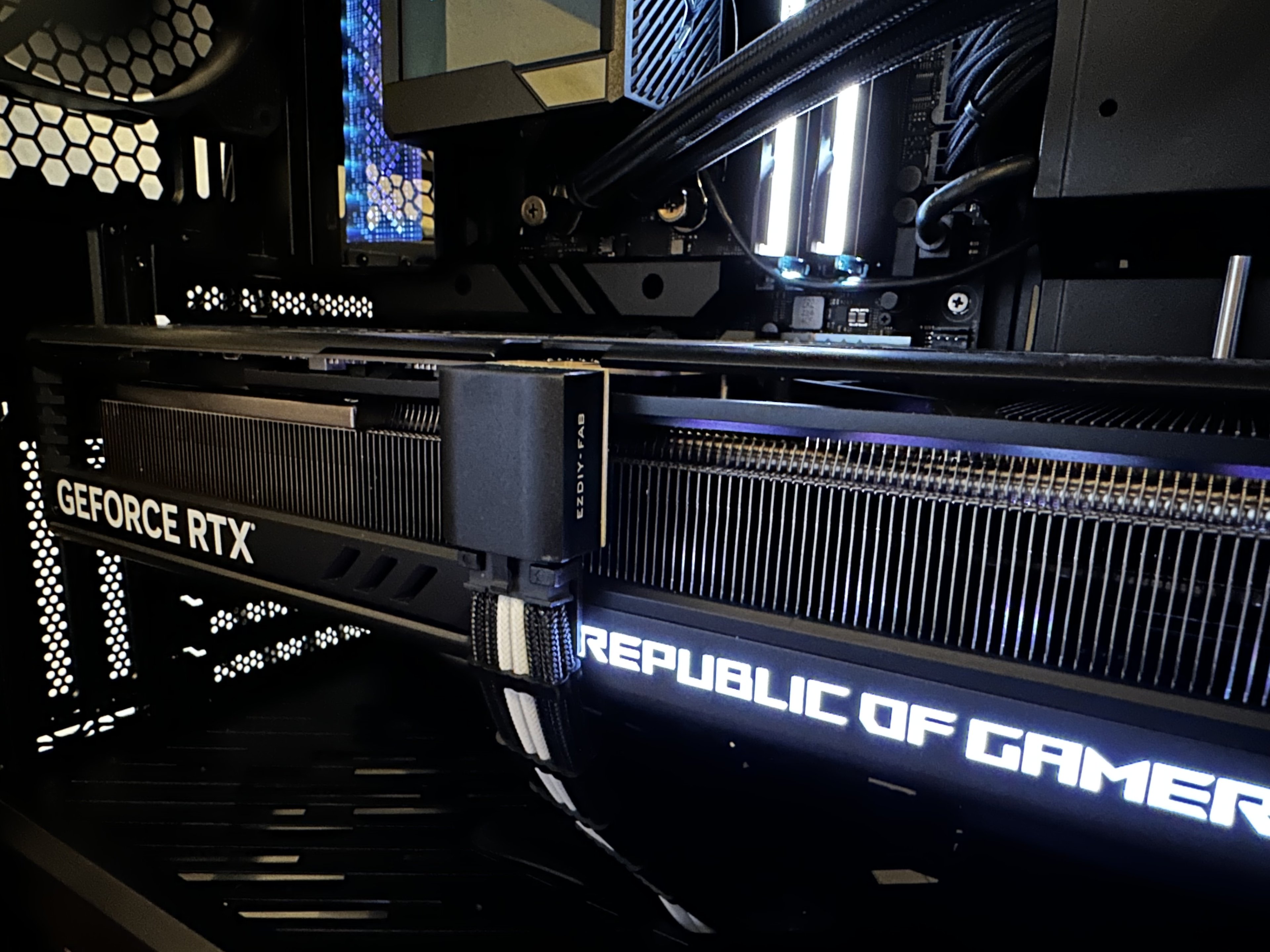

Hmm ich hab mir jetzt mal einen von EZDIY bestellt.
Besser gesagt einen 90 Grad und einen 180 Grad, einer geht dann zurück.
Zusätzlich noch ein Kabel von denen, in der Hoffnung das es ein wenig flexibler wird.
Hab den nun von EZDIY verbaut, samt Kabel von denen. Das hat sich deutlich einfacher verlegen lassen.
Die Teile machen zumindest mal einen wertigen Eindruck. Das einzige was ich nicht verstehe, warum sie auf der Seite der Grafikkarte keine Halteklammer am Stecker haben. Hat der 90 Grad Adapter übrigens auch nicht. Hab beide gekauft um zu schauen, was besser ist.
Reaktionen: Hardy_1916
Was ist eigentlich der Vorteil von einer Kopfüber-Montage des Mainboards und damit des gesamten Rests? Ausser, dass es etwas doof ausschaut, wenn alle Schriftzüge dann auch kopfüber sind...

Wenn man so liest was bei CableMod los ist hattest Glück. Ich habe mich von vorn herein für den Ezdy entschieden. Er ist abseits des Alukühlers sehr gut verarbeitet. Hast du mal verfolgt, ob der warm wird? Und wenn ja wie viel in etwa? Kannst du das einschätzen?

Hardy_1916 schrieb:
Der Ezdiy wurde bei mir nicht wirklich warm, inzwischen habe ich den Wire View von Thermal Grizzly.
Und du hast warum getauscht? Kannst du mir mal die Deckplatte vom WireView messen? Höhe Breite.
