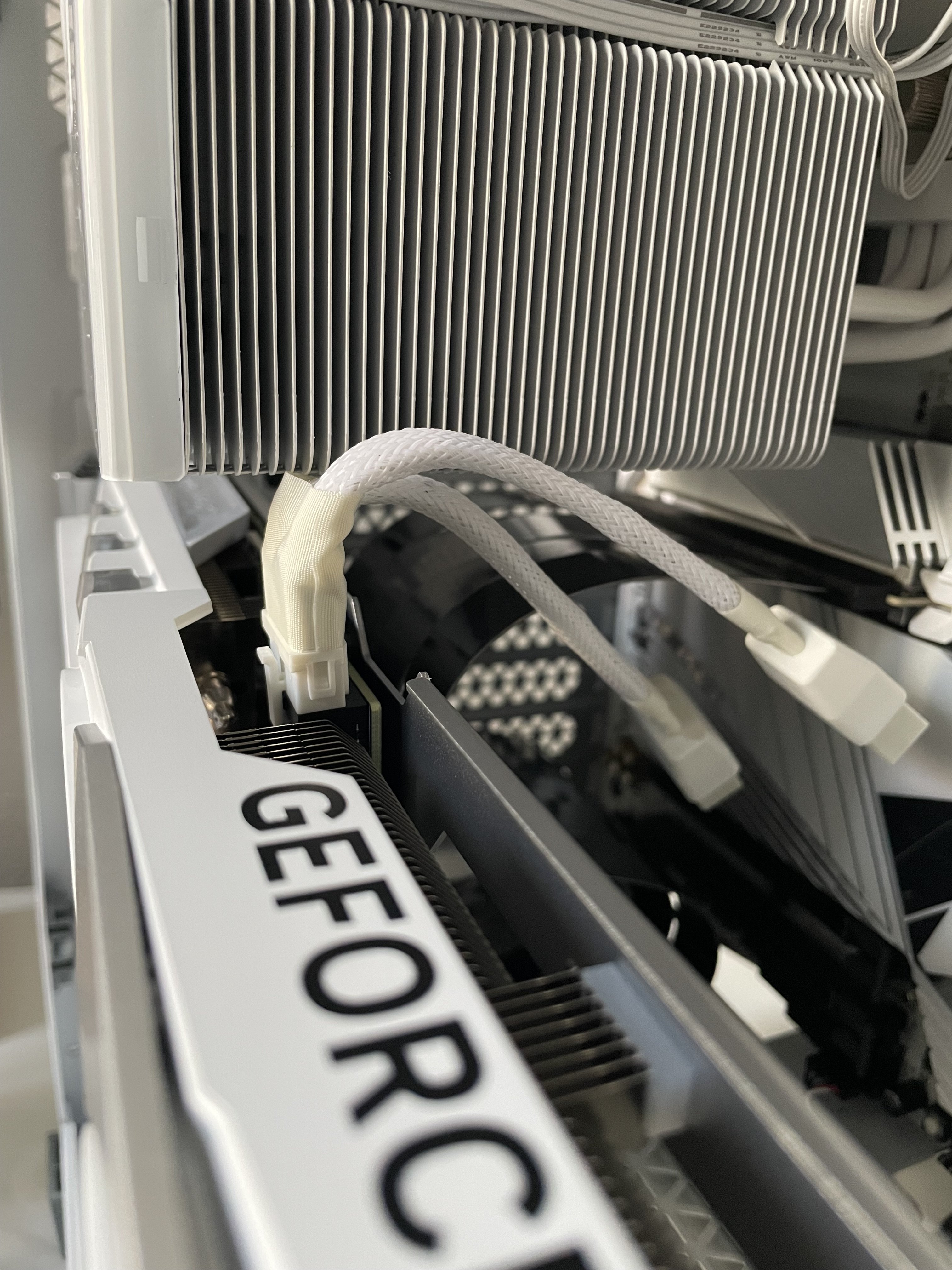

12VHPWR Biegeradius zu gering?
- Ersteller WhiteW0lf
Firefly2023
Banned
- Sep. 2023
- 8.684
Ja, das wird schief gehen...viel zu eng gebogen. Was ist das für ne Karte? 4070 von MSI?
Also nein, kannst du nicht so machen.

2x 8-PIN auf 12VHPWR kann eigentlich nur etwas in Richtung 4070 ... sein.Firefly2023 schrieb:Was ist das für ne Karte? Ne 4090?

Ja, habe es gerade gesehen und selber gemerkt. Müsste ne MSI Gaming X SLIM White oder so sein

Es gibt für ein paar Euro "180° 12VHPWR" Adapter bei Amazon & Co, anstatt etwas zu riskieren würd ich mir so ein Teil besorgen. War aber auch feige und hab mir eins von Corsair besorgt: https://www.alternate.de/Corsair/12VHPWR-GPU-PowerBridge-PCIe-5-0-Adapter/html/product/1908186

Ja, ist die 4070 Super Gaming x Slim White. Ist echt blöd, warum sitzt der Anschluss so zentral…meine Güte….
Ja mit montiertem CPU Lüfter sieht das noch schlimmer aus.

Also wenn die CM-Adapter, die wirklich gut gefertig sind und auch die von 8Bauer, schon abgeraucht sind, würde ich keine von Amazon kaufen. Dann lieber Geld in die Hand nehmen und ein gewinkeltes Kabel von CM bestellen. Wobei wenn es eine 4070 ist, sind die Adapter tatsächlich unkritisch. Die zieht ja relativ wenig Leistung. Ich verwende auch weiterhin meinen CM 180 Grad Adapterstecker.
Nutze doch das Kabel was beim NT dabei ist. Die sind alle genormt, da passiert nix.
Das doofe bei MSI ist, dass der Stecker so ist, dass er nach oben weg geht. Das heißt, dass du einen 180 Grad Stecker brauchst und somit auch kein gewinkeltes Kabel von CM was bringt, weil du dann erst Recht an den Kühler kommst.

CableMod hat seine Adapter zurückgezogen. Vermutlich eher aus finanziellen Gründen, weil nur eine abgerauchte GPU im Zweifel schon ein Loch reißt, bei einem Produkt, wo man eh nicht so viel Marge hat. Aber trotzdem. Da würde ich die Adapter aus China mit wahrscheinlich keiner so großzügigen Garantie aber sowas von komplett meiden.shysdrag schrieb:Es gibt für ein paar Euro "180° 12VHPWR" Adapter bei Amazon & Co, anstatt etwas zu riskieren würd ich mir so ein Teil besorgen
Wenn man die Karte ganz normal horizontal einbaut, dürfte das vermutlich noch ganz gut hingehen. Und die die Karte hier eh ersticken würde, wenn sie so in Betrieb genommen wird...

Ja, das ist zu wenig. Die wird echt warm und dann hat sie zu wenig Luft.
Edit: Ach, jetzt sehe ich es ja erst. Die ist ja vertikal eingebaut..... Sorry doof, habe ich nicht gesehen.
Na dann baue Sie normal ein, dann hast du das Problem nicht. 1,5 cm sind definitiv zu wenig.

Ja, schade. Hatte mich echt auf die vertikale Position gefreut, hätte schon was hergemacht. Aber dann habe ich mir das falsche Gehäuse ausgesucht.
Eventuell kann ich ja ein anderes Bracket bestellen, damit die GPU näher ans Board kann. Ich bau sie erstmal normal ein, damit ich erstmal weitermachen kann.

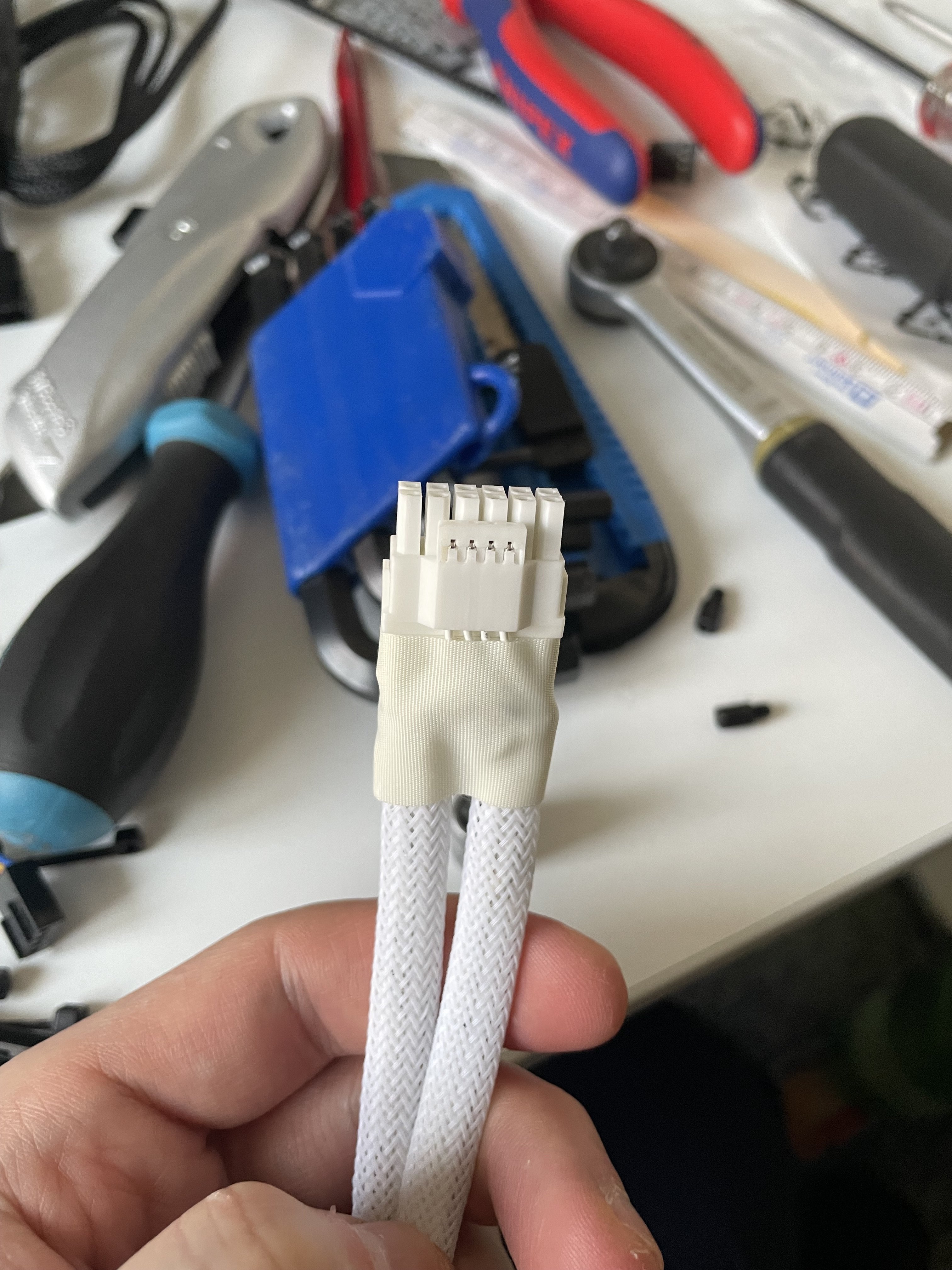

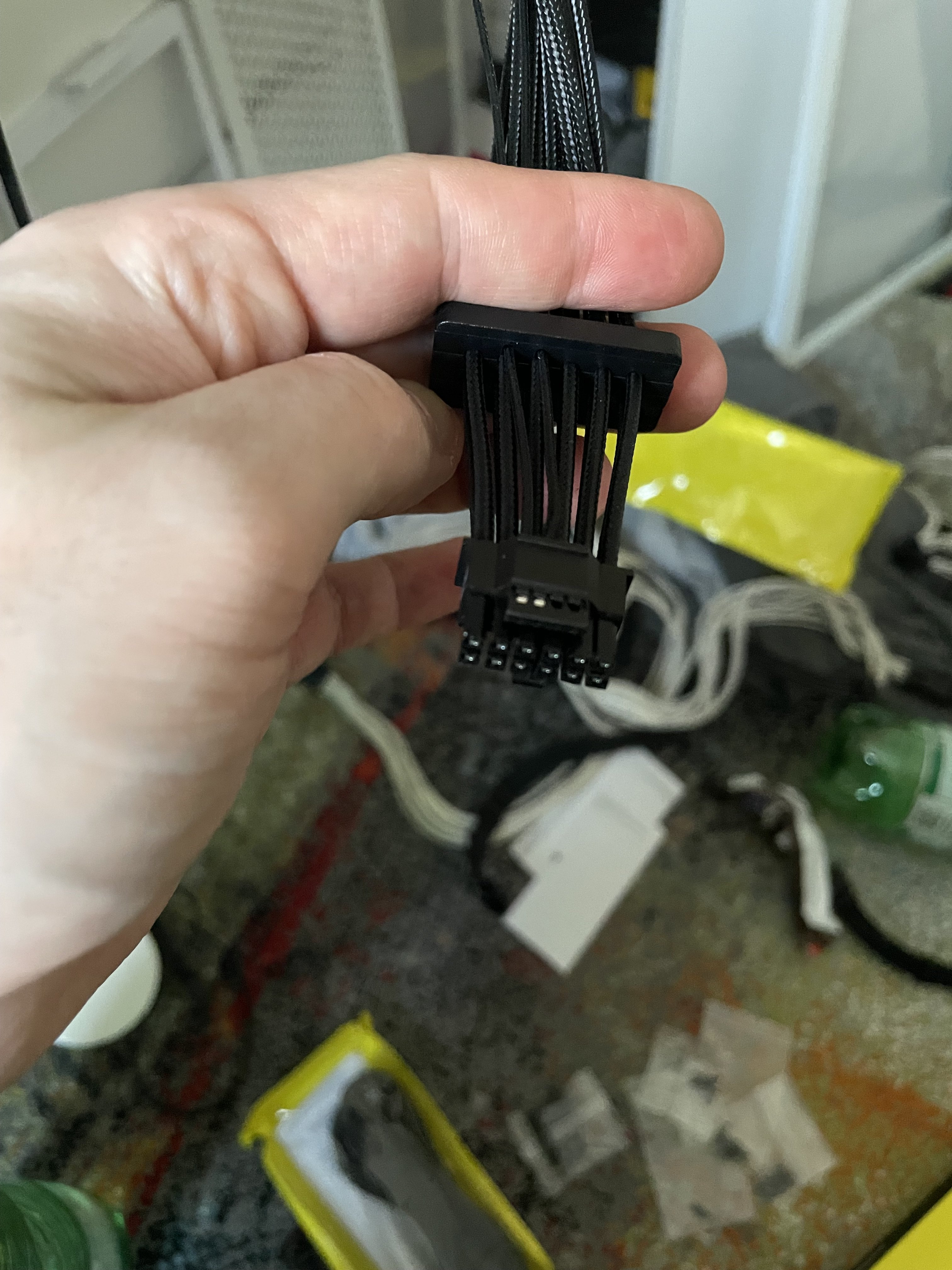

Ich hatte im Vorfeld das Stromkabel von Corsair bestellt, da stelle ich aber einen Unterschied zum mitgelieferten Kabel fest. Sieht selbst:
Das ist von MSI mit den 4 extra Pins.
Bei Corsair gibt es nur 2:
Macht es einen Unterschied oder sollte ich das MSI Kabel nehmen?

Schau mal in den Stecker, sind da 4 Leitungen oder nur 2? Wenn da nur 2 sind, würde ich es nicht nehmen. Wobei im Zweifel startet die Karte nicht, wenn die Sense-Pins keinen Kontakt haben. Sollte also nicht passieren, wenn du es versuchst.
