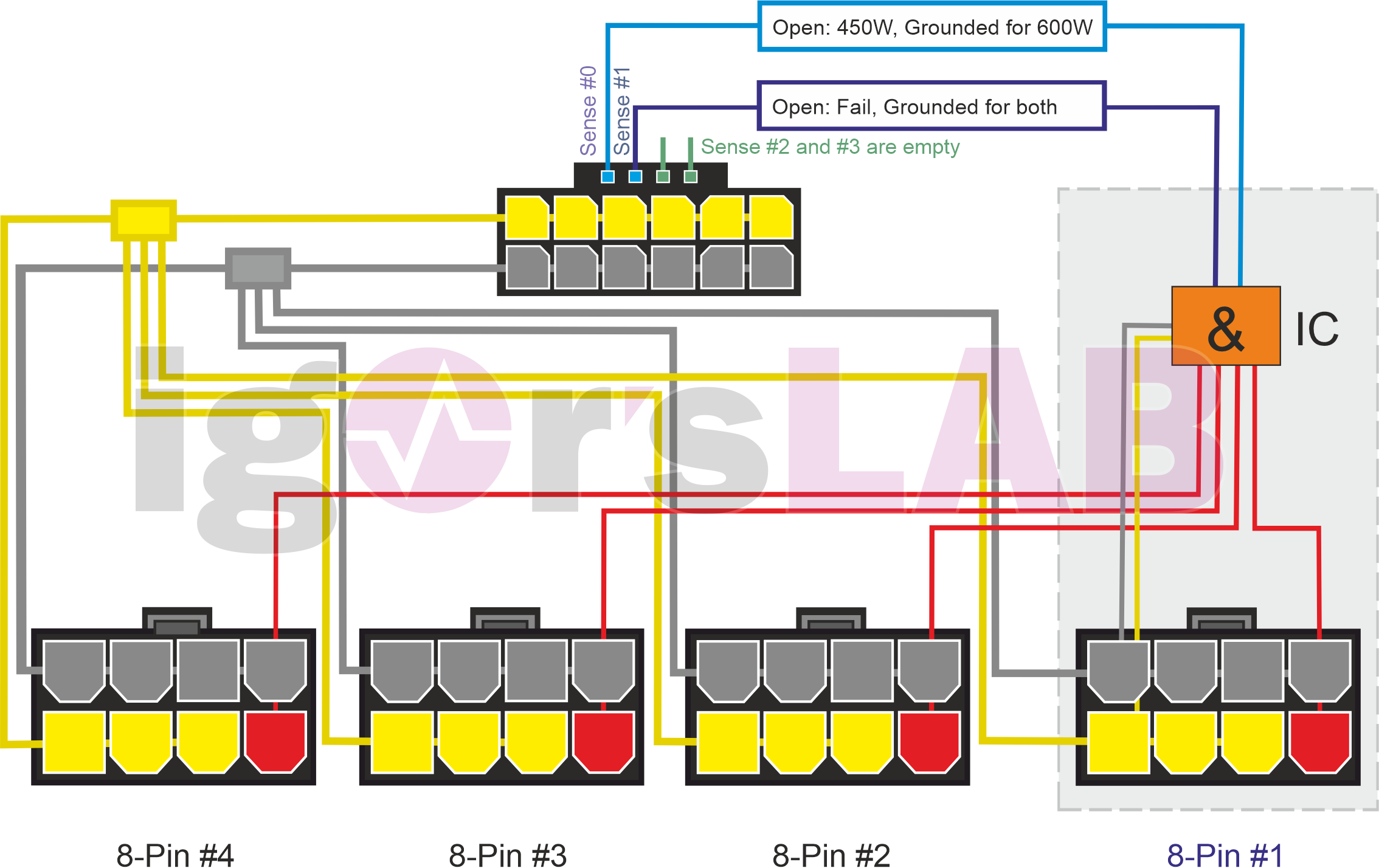

Dafuer sollen doch die Sense Lines sein, oder nicht?MortyMcFly schrieb:Dass kann die Graka nicht.
Damit sollte die Karte doch die Ausgangsspannung des Netzteiles messen koennen.

Die Sense Pins sind nur Ground, die führen keine Spannung.Ranayna schrieb:Dafuer sollen doch die Sense Lines sein, oder nicht?
S. auch https://www.igorslab.de/so-funktion...nschluss-der-geforce-rtx-4090-mit-workaround/

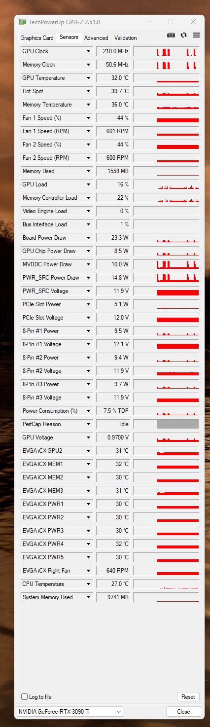

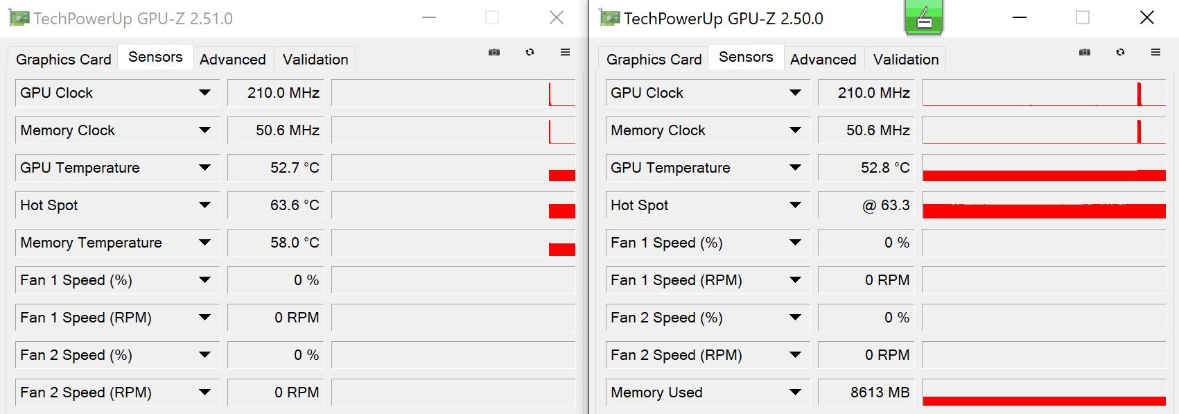

Nicht dass ich wüsste....komisch da bei mir die Temp schon da war:Snoopy69 schrieb:Gabs zwischen 2.50.0 und 2.51.0 noch eine Version?
Bei der 50er wurde mir keine Speicher-Temperatur angezeigt - jetzt ja

Wirklich schade. Hier hat man sich bei der Spezifikation des Standards eine einfache Möglichkeit den Stecker zu überwachen sinnlos verbaut. Wenn man schon auf die Idee gekommen ist mithilfe der Sense-Pins zwischen 450 W und 600 W Maximalleistung zu entscheiden, wäre das eigentlich echt naheliegend gewesen.MortyMcFly schrieb:Die Sense Pins sind nur Ground, die führen keine Spannung.

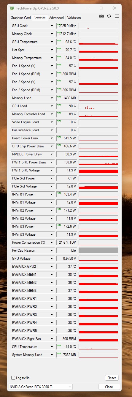

Lol...me@home schrieb:Nicht dass ich wüsste....komisch da bei mir die Temp schon da war:
Anhang anzeigen 1286255Anhang anzeigen 1286256
Du vergleichst deine EVGA3090 mit einer 4090
Bei mir wurden bei meinen 3090 immer diese Temp angezeigt
