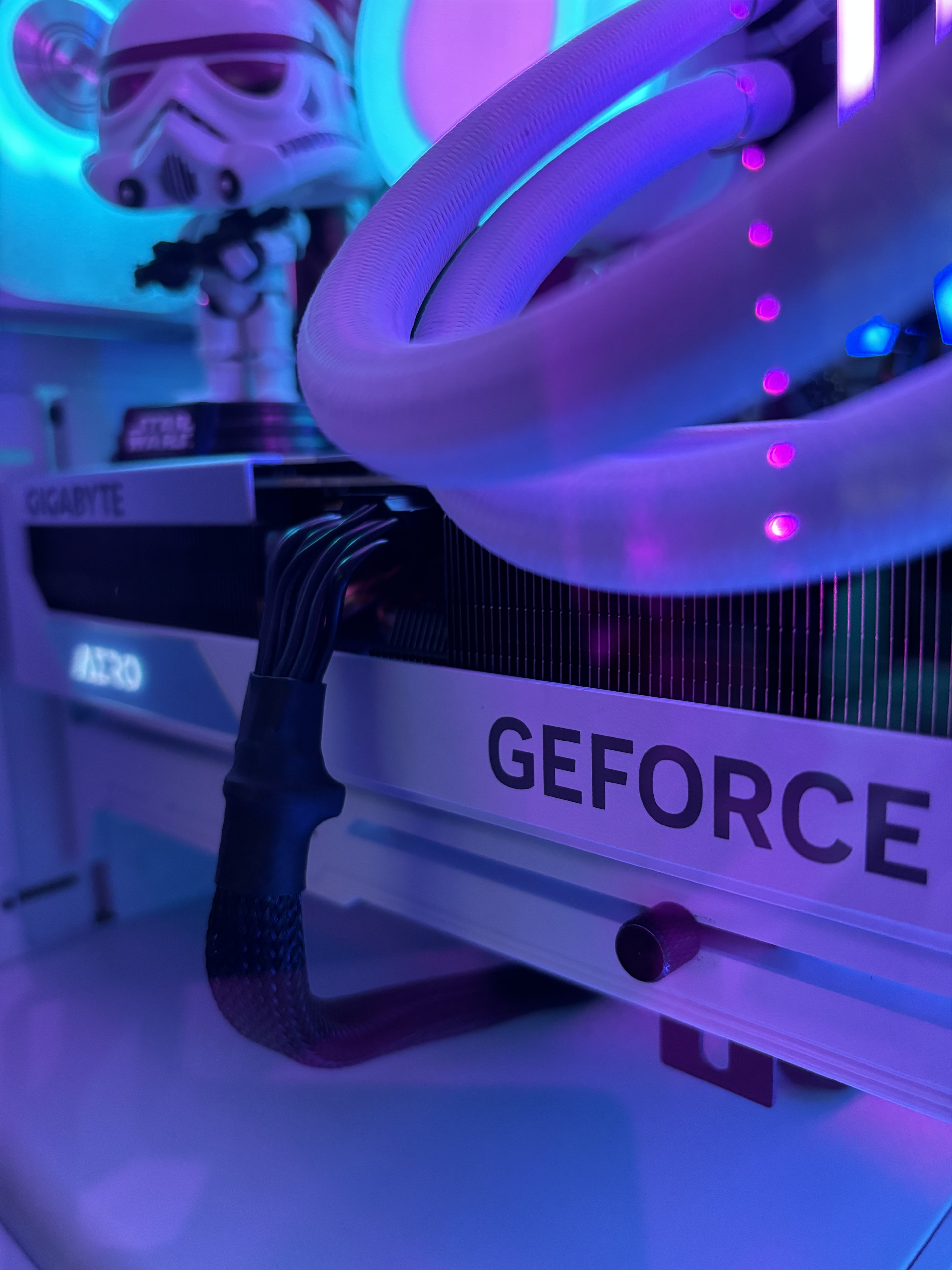

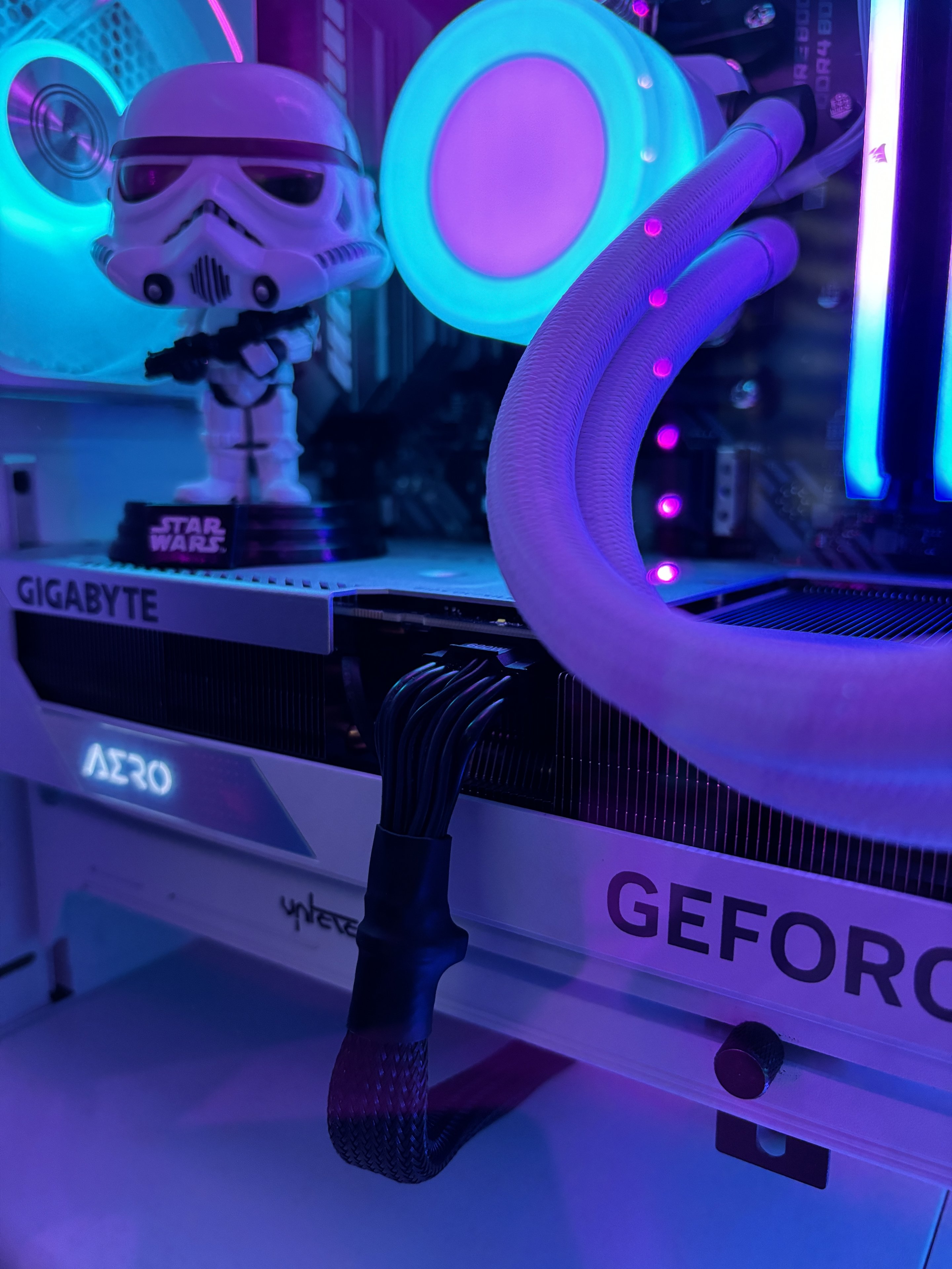

Hey kann man das so lassen wie auf dem bild ?
da sonst die seitenscheibe nicht wirklich mehr drauf passt,

ok , weil ja immer angegeben wird 3 bis 4 cm und dann knicken ..
wollte erst von Cablemod Adapter kaufen aber seit den vorfall . lieber nicht :D
haben die eine neuauflage der Stecker gemacht?
Ich glaube ja , aber bringt wohl auch nicht so wirklich was !? Mir wäre das alles zu unsicher.
ok dann lass ich es mal mit Adapter.
kommt ja jetzt schon eine neuauflage des 12VHPWR Stecker.

Wenn du es sorgfältig ausgeführt hast und keine RTX4090 dran hängt, wird es vermutlich keine Probleme geben. mit der Gigabyte Aero 4070 aus deiner Signatur hätte ich da keine Schmerzen.

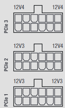

Wie hast du das 12VHPWR Kabel denn angeschlossen?
Idealerweise sollte es an PCIe 1 und PCIe 3 hängen:
Edit: Das Kabel musst du auch beim MSI biegen.
