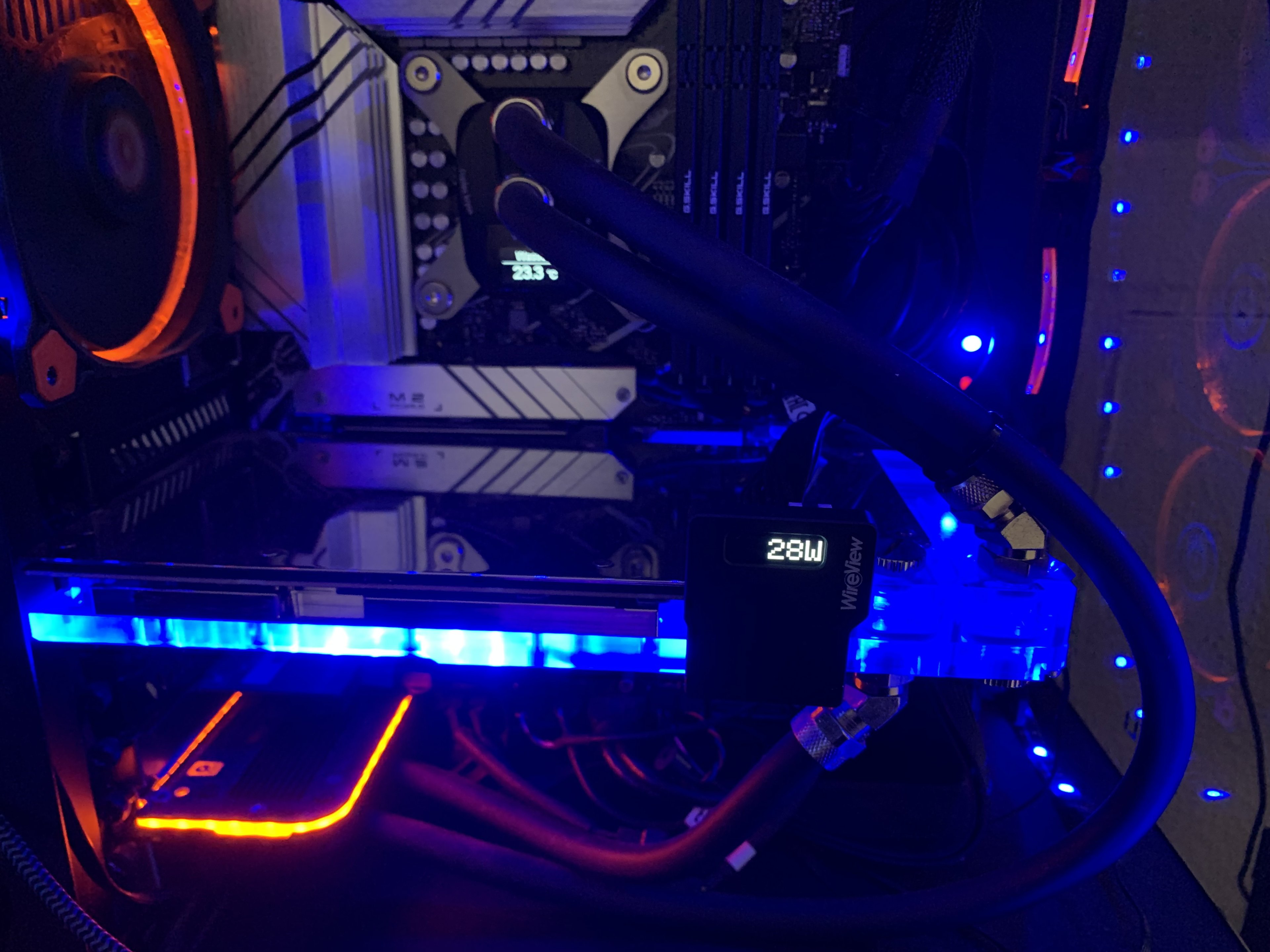

Ein Wireview hat geholfen. Drückt jetzt schön die Karte in den Slot und hält sie gerade, weil er von der Scheibe vom Gehäuse Druck bekommt^^

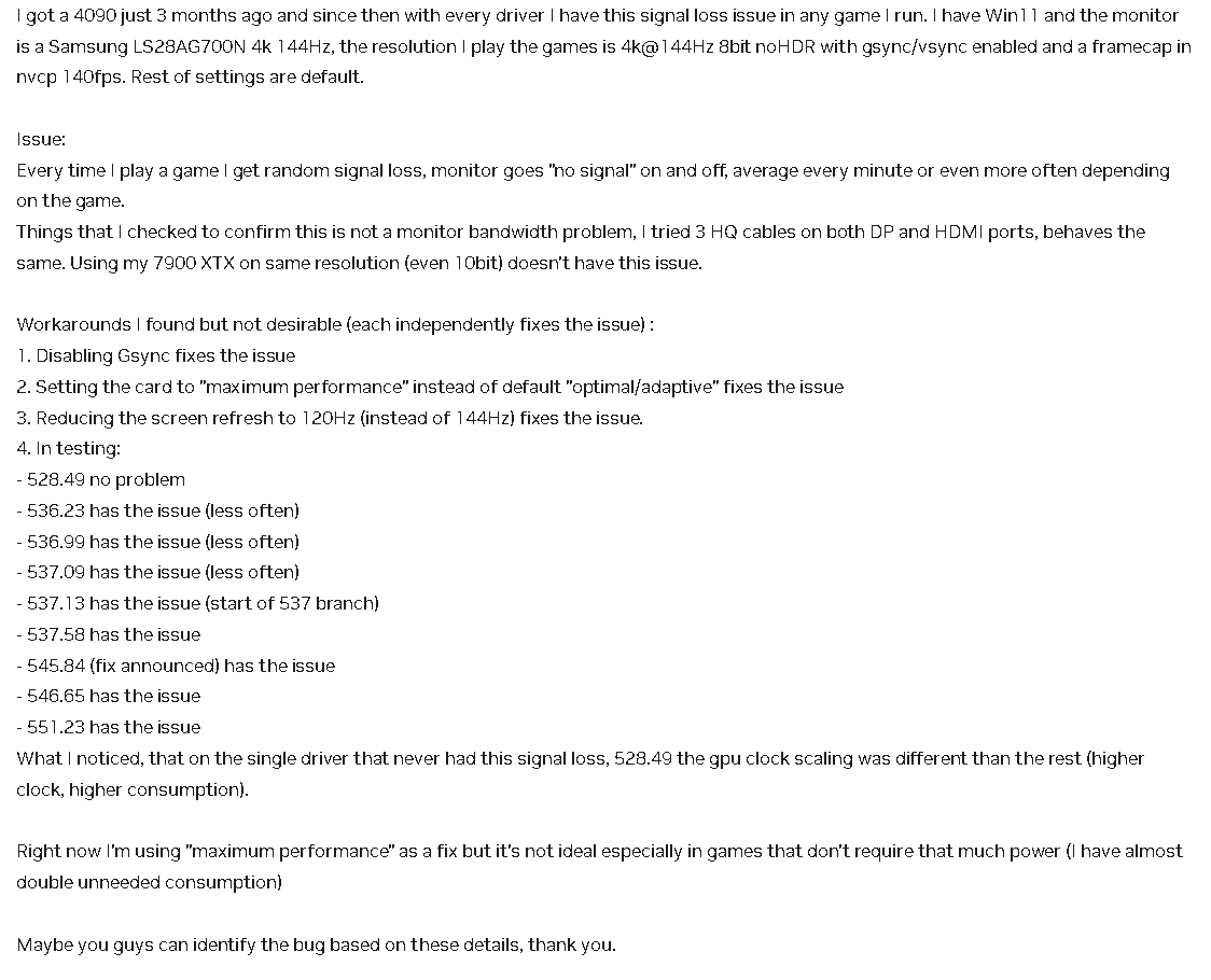

hab jetzt mal im forum von Nvidia geschaut.
die Blackscreens liegen an den Treibern selbst.

Hast du die Workarounds aus #23 schon getestet?
Mit 120Hz könnte man ja (temporär) leben.

Aber da hier Wireview erwähnt wird und ich mir überlege es mir zuzulegen -
@HisN - Auf der Thermalgrizzlyseite steht daß das Ding bis zu 100 Grad heiß werden kann (wenn wassergekühlte GPU) .. was ja heftig ist. Kühlst Du das Teil nochmal separat mit einem Fan?
Bin mir grade nicht sicher ob das Teil nützt oder eher schadet. Immer schön von jemandem zu lesen, der das evtl. schon länger im Einsatz hat / hatte.
Herzlichen Dank im Voraus
Mir ist nicht aufgefallen, dass das Ding warm wird. Nein, wird nicht extra gekühlt. Muss ich mal drauf achten.
