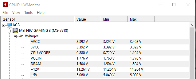

wie groß sollte die tolleranz bei 12v sein da das netzteil neu ist oder passt da alles?

also selbst für ausgelesen ist das doch relativ schwach. Ansonsten mitm Multimeter messen. Aber ich traue dem BIOS da schon. Denn die Notabschaltung richtet sich schließlich nachm BIOS und nicht nach deinem Messgerät :D

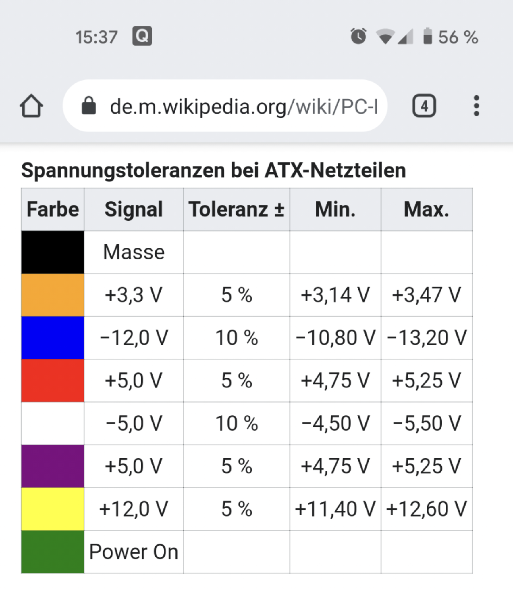

Theoretisch ist das ausserhalb der Tolleranz, die liegt bei 12V+ bei 5%
Von welchem Netzteil reden wir? Wie bereits gesagt sind die Werte hier nicht unbedingt verlässlich

wenn der Rechner ohne Probleme läuft, würde ich, außer beobachten, nichts weiter tun

Passt nicht, kann aber funktionieren.
Die Frage ist was die Ursache ist.
Ich würde die Spannung Mal direkt am Ausgang des Netzteil messen um Übergangswiderstände an Kabeln etc. auszuschließen.
Ich würde da jetzt eben nicht hingehen und sagen, wird schon passen wenn es läuft. Wenn das Netzteil irgendein Chinaböller ist, direkt wieder tauschen. Deswegen auch von mir die Frage nach dem Netzteil, dann kann man sich eventuell das getüftel auch direkt sparen.

Dem Sensor kannst du nicht vertrauen.

Ja, einem 5€ Multimeter würde ich da mehr Vertrauen.
12V zu Messen ist ja keine Raketenwissenschaft.
+-0,1V bekommen da auch die ganz Billigen Dinger Problemlos hin.
Wohingegen bei dem Sensor noch die Frage aufkommt, ob da überhaupt das richtige Signal mit dem richtigen Umrechnungsfaktor angezeigt wird. Wenn, dann würde ich da dem Bios Vertrauen. Der Mainboard Hersteller sollte ja wissen, was seine Sensoren Messen.
Das bezweifle ich! Bei mir läuft ein Ryzen 1600 auf einem Medion Mainboard ECS P2A4-EM.
Spannungswerte laut AIDA: 12V = 11,25V / 5V = 5,73 V / 3,3 V = 0,59 V
Spannungswerte laut HWInfo: 12V = 1,32 V / 5V = 3,53 V / 3,3 V = 1,6 V
Soviel also zum Thema "Sensoren" und "die Notabschaltung richtet sich nach BIOS/UEFI"... :rolleyes:
Ich habe alle Spannungen mit einem hochwertigen Multimeter nachgemessen und selbstverständlich stimmen die +/- 0,1 V zu den Sollspannungen überein.
Brauchbare TRMS / Auto-Range-Multimeter gibt's ab 14 € beim großen Versandhändler.
Ihr habt seltsame Boards. Bei mir stimmen die von der Software gemeldeten Werte mit den gemessenen Werten ziemlich genau überein, die Abweichung beträgt bei allen neun Maschinen maximal +-0,03V, was eine ganz normale Messfehlertoleranz ist. Die BMC meldet die selben Werte wie die Software (lm_sensors).

Das kannste ruhig glauben. Ich hoffe, du weißt, wie das ausgelesen wird? Wie man hier nämlich sehr schön erkennen kann, ist das softwareabhängig.
Ich gebe Dir n Tipp:
SMBus. Und was der Prozesser der Spannungsregelung sagt, stimmt auch. Nur, weil die Software das nicht richtig versteht, heißt es ja nicht, dass das falsch ist. Würde die Spannung auch so wirklich aussehen, würde der Rechner nicht starten. Schau dir die Spannungen also mal lieber im BIOS an. Da werden die garantiert richtig drin stehen
Der Treiber zum Überwachen der Spannungen bei AMD ist doch jüngst wieder aus dem Kernel geflogen, weil die auslesbaren Werte ohnehin nicht repräsentativ waren und die Dokumentation eine Katastrophe. Und ich kenne von vielen Consumerboards eine große Diskrepanz zwischen dem auslesbarem Wert und dem real gemessenen. Vllt ist das bei Workstation und Serverhardware anders....
Wenn diese 11,2 Volt real wären, würde der Rechner erst garnicht starten, oder sofort wieder aus gehen. Aber es wäre ja schön gewesen, wenn du mal wenigstens noch das Netzteil genannt hättest, um das es hier geht.
