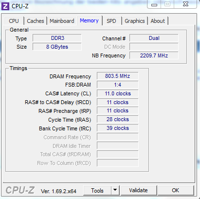

Habe mich nun mal via CPU-Z informiert, wie mein aktueller RAM getaktet ist... dachte immer 1330MHz, jedoch sagt mir CPU-Z bei DRAM-Frequency "803.5 MHz" - Was verdoppelt ja 1600MHz entsprechen müsste....
Also ist bis jetzt auch 1600MHz RAM Verbaut oder verstehe ich das falsch?
Entweder hast du RAM der als 1600MHz angepriesen wurde oder er läuft einfach nur mit 1600MHz.

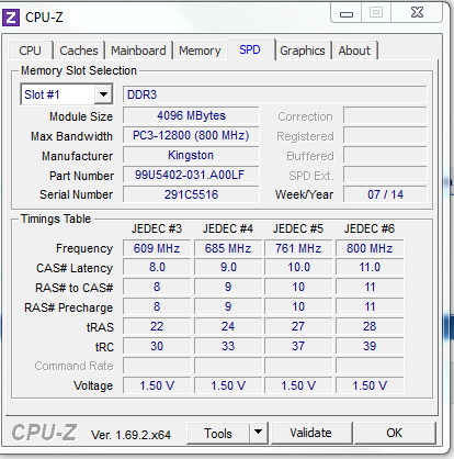

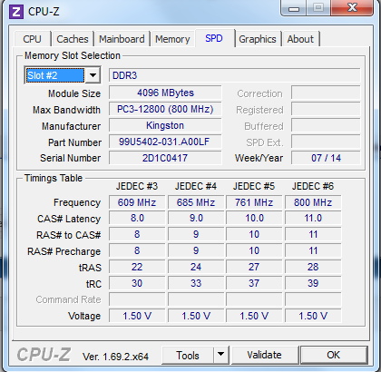

Du könntest auch mal die genaue Bezeichnung der beiden Kits angeben oder noch besser von beiden die SPD-Tabs von CPU-Z hier hochladen.
Mach mal bitte von CPU-Z und dem Reiter 'Memory' ein Screenshot und von den beiden Kits im Reiter 'SPD' (entsprechend oben links auswählen) Screenshots und hänge sie im nächsten Beitrag mit an.
Hier die Screenshots:
