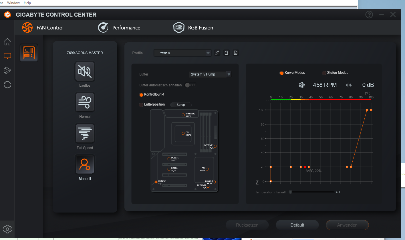

Die CPU geht bei Volllast gern auf 100°, was ja kein Problem darstellt und normal für die CPU ist. Die Sache ist, dass ich eine Custom Wasserkühlung habe mit 3x360er Radiatoren. Die Pumpe und alle Lüfter werden über das Mainboard gesteuert (über die System Fan Anschlüsse, über PWM).
Sowohl das BIOS (was ich eigentlich präferiere, weil es OS und Software unabhängig ist) als auch die Gigabyte Kontrollsoftware, lasen die 100% Einstellung aller Lüfterkurven bei genau 100° Celsius enden.
Nun, ich möchte definitiv kein 100% Lüfterleistung wenn die CPU oft mal 100° hat oder in die Nähe kommt. Vor allem geht die Lüfterkurve im letzten Abschnitt so steil nach oben, dass auch beim Gaming und Nichtvollast die Lüfter und vor allem die Pumpe immer wieder die Geschwindigkeit ändern.
Schaut her wie steil die rechte Seite der Kurve ist, mein Problem ist, dass ich die 100% Maximal Einstellung nicht auf 50% oder so limitieren kann, was vollständig bei der Lüfterkonfiguration ausreichen würde.
Habt ihr eine Idee?

Ja der Punkt 100%/100° ist fest vorgegeben, das stört mich.
Ich hätte gern 50%/100° oder so.
Mich stört dass die Kurve am rechten Teil so steil auf die 100% läuft. Klar will ich eine lineare Kurve die abhängig ist von der CPU Temperatur, aber nicht mit der Steigung.

Ich benutze eine DDC. Ich will schon eine ganz leichte Steigung bei der Pumpe haben von 20->30%. Bei höheren Temperaturen vor allem mit der GPU (4080) bringt schnellere Pumpe etwas.
Ich kann die Lüfterkurve bearbeiten, aber siehe oben meinen Beitrag. Die 100%/100° ist gefixt als Ankerpunkt.

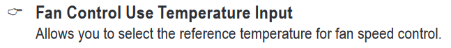

Hat das Board dazu nicht auch einen geeigneten Header für eine Wasserpumpe?
Welchen Temperatur- Input hast du angegeben, nach der sich die Regelung orientieren soll?

Ist schon am Pumpenanschluss. (sieht man in dem Screenshot links).
Das idiotische ist, dass der bei 100°/100% gefixt ist.
Temperaturinput würde ich gern die CPU geben. Aber gerade habe ich um die extreme Geräuschkulisse zu dämpfen die VRM als "Ankerpunkt" gewählt, weil der zwischen 55° und 61% nur schwankt.
Ich will schon die CPU als Referenz angeben, aber bei maximal 50% Lüfter bzw. 30% Pumpe enden lassen. Wassertemp geht ja nie höher als 40°, von daher...
