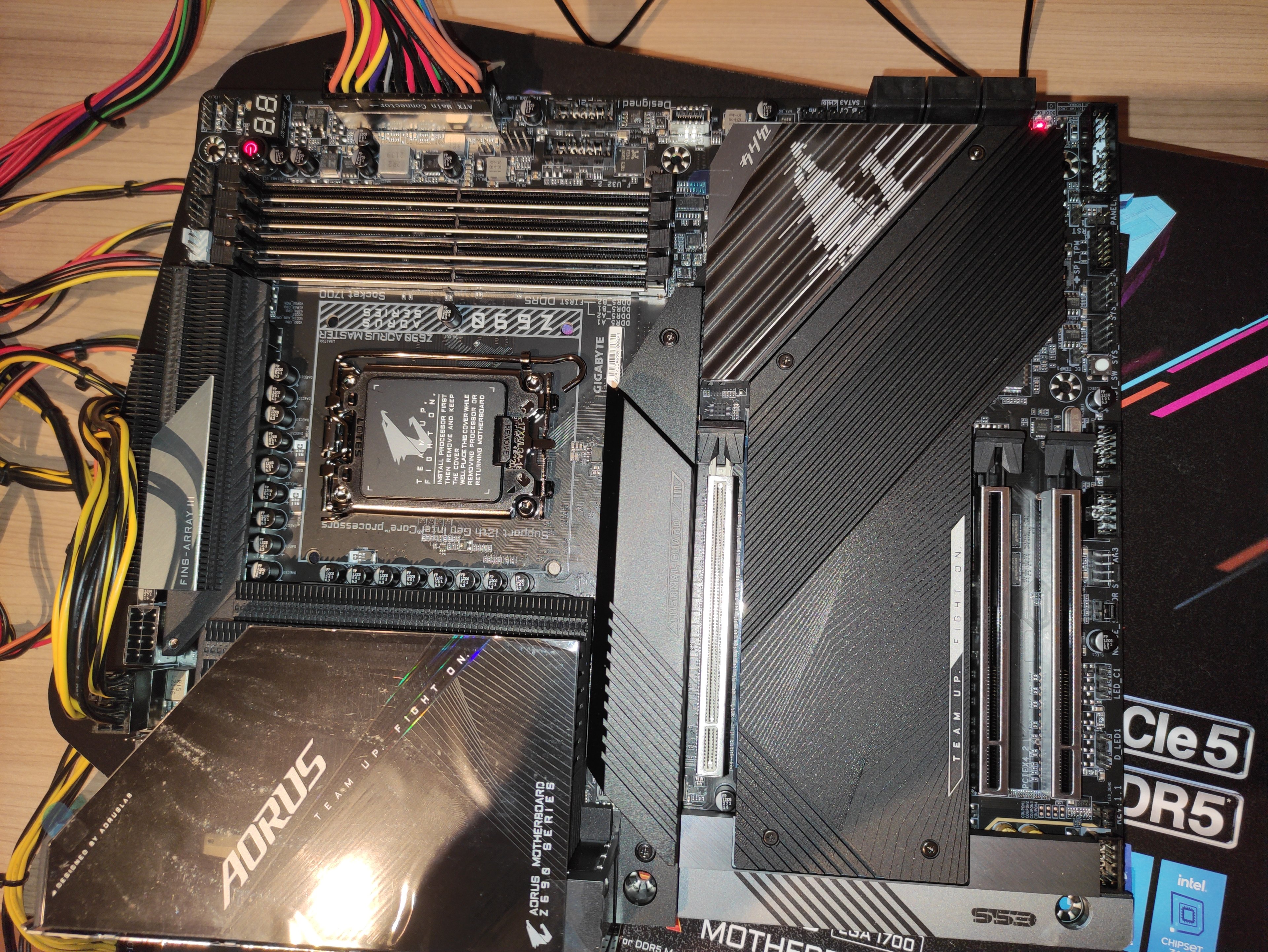

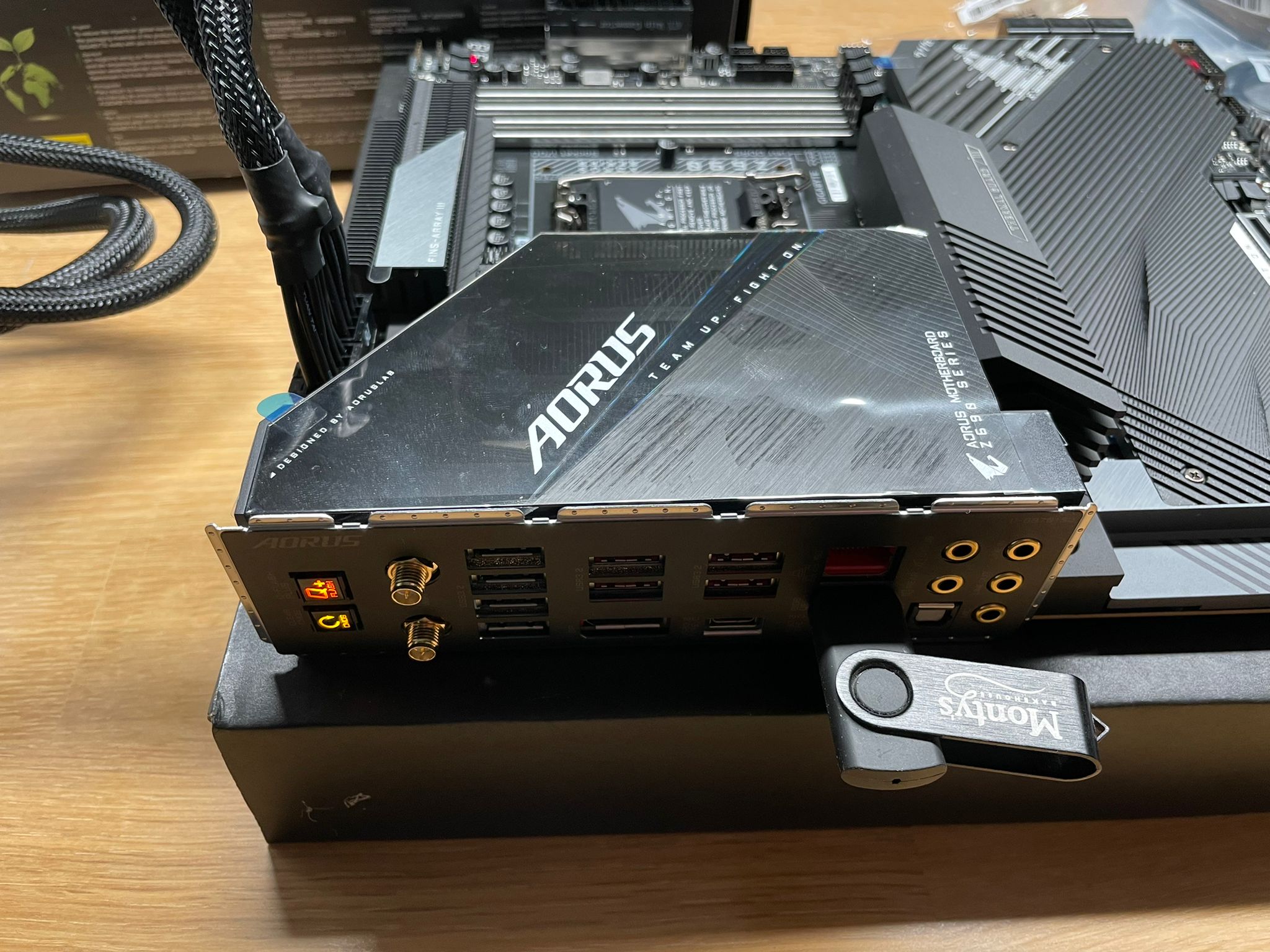

wahrscheinlich eine total banale Frage, ich hab jetzt das Motherboard und Netzteil schon da, bisher musste ich vor CPU Installation nie ein BIOS Update machen, von daher für mich das erste mal auf die Art. Ich hab mich dabei an die ganzen Youtube Videos gehalten, allerdings hatte niemand in den Videos das exakt gleiche Motherboard. Zunächst also von der Gigabyte Seite die BIOS Version F21 runtergeladen, sie in "gigabyte.bin" umbenannt, auf einen leeren, frisch formatierten USB Stick gepackt. Folgend habe ich also das Motherboard ohne weitere Installationen an das Netzteil angeschlossen, dann den Stick in den mit BIOS gekennzeichneten USB Steckplatz eingeführt und 2s auf den Qflash Button gedrückt, da fing aber nichts an zu blinken und ich war jetzt erstmal vorsichtig und hab es nicht gleich nochmal versucht sondern 15min mal abgewartet. Beobachtet hab ich es nicht die ganzen 15min, aber es hat sich eigentlich nichts getan.
Was hab ich falsch gemacht? Dachte da blinkt jetzt für 10min irgendwas und dann ist das Update drauf?!.
Da ich noch auf den RAM, den CPU Kühler und das Gehäuse warte, würde ich jetzt eh noch vermutlich zwei Tage drauf warten müssen, das Hochfahren zu testen.
Viele Grüße und schonmal vielen Dank,
Max

Mein Mate hat heute das gleiche Board mit Q-Flash geupdated wegen seinem 13700k. Ging problemlos.
Hast du die Datei wirklich "GIGABYTE.BIN" benannt also groß geschrieben?
Und ist der USB Stick Fat32 formatiert und ausdrücklich ein USB 2.0 Stick? Mit USB 3.0 Sticks soll es oft nicht funktionieren.

Fat32 ja, hab den Dateinamen aber klein, wie das in den Videos überall gemacht wurde. Und USB stick ist 2.0

Ich habe das gleiche Problem. Alles nach Anleitung fertig gemacht. Es reagiert nicht. Das Lämpchen fängt gar nicht erst an zu leuchten. Ich glaube auch das das kleine weiße Lämpchen unten am Mainboard auch leuchten sollte. Aber das ist gar nicht an
Auch nach erneutem Formatieren und neuem auf dem USB Stick ziehen in voller Großschreibung. Nichts. Muss man vorher den Power Button am MB drücken?
Ich habe auch getestet mit USB 2 und USB 3. Auch kein Unterschied. Es scheint als ob das Mainboard nicht reagiert.
@Maxi-Air , welche Lämpchen leuchten bei dir am Mainboard wenn du Strom drauf hast?
Bei mit unten rechts so ein kleiner roter Punkt, oben ein Knopf der Power zu sein scheint und dann CMOS und Q Flash bei den Anschlüssen

anderes Gigabyte Mainboard bei mir, aber gigabyte.bin klein geschrieben hat funktioniert und der USB Stick war in meinem Fall, gar kein USB Stick sondern ein Singel-SD-Kartenleser mit 4GB Karte. Die FAT Partition habe ich noch kleiner gehalten (64MB).
Das Netzteil muss logischerweise angeschlossen (ATX+CPU) und eingeschalten sein. Sonst nichts drauf (ohne RAM CPU usw., in meinem Fall war meine CPU ohne das Update erst auch gar nicht unterstützt).
Da das Mainboard elektrisch versorgt wird ist wichtig das hier kein Kurzschluss entsteht es darf also nicht, auf einer leitenden Unterlage stehen. Aber so wie in deinem Bild nackt auf der OVP-Pappe sollte das tun.
Dann nur den Biosknopf drücken, das Ding geht an legt los und dauert paar Minuten.
So sollte das eigentlich sein.
Teste ein anders USB Stick, und ein anders Netzteil.
Vielleicht hast du ausversehen GPT Partition auf dem Stick? MSDOS Partition muss es wahrscheinlich sein.
Wenn du magst kann ich dir PN ein IMG Datei schicken so wie ich es gemacht hätte, das kannst du dann mit dd oder etcher oder sonstwie auf den USB Stick braten aber, obs daran nun liegt wenn gar kein Lebens Zeichen kommt? Blinken müsste es ja so oder so schon allein bei der Suche schon nach der Datei
Da sind zwei CPU Power Connectoren drauf, vielleicht brauchts den andern oder auch keins?
Ansonsten geht das QFlash nur wenn das Brett aus ist also vorher nicht Power drücken. Du kannst auch Probieren, Netzteil abschalten, 1 Minute warten, Flashbutton gedrückt halten und Netzteil wieder an. Dann kanns nicht an gewwesen sein bevor der Button gedrückt war
Aber normal... bei meinem Brett ging das einfach so locker flockig von der Hand, gerade zu begeistert von der Funktion :-/ also wenns nicht gerade ein falsch gemachter Stick ist dann weis auch nicht
