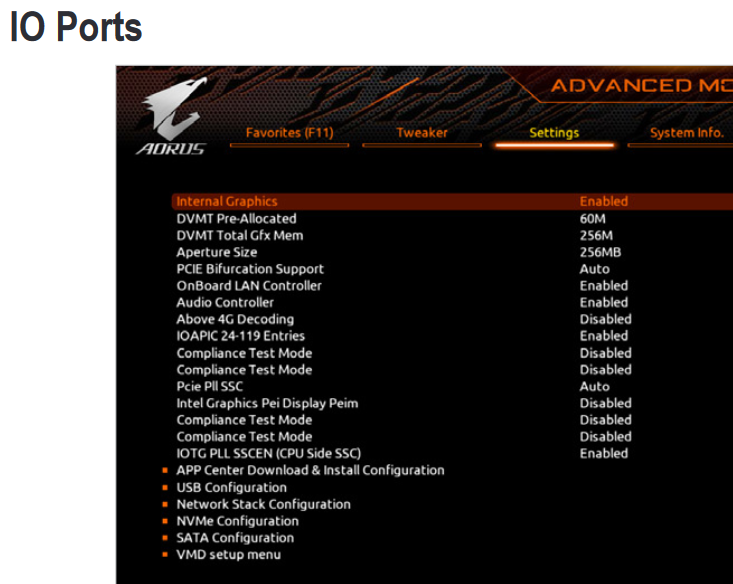

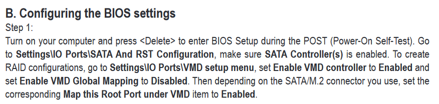

Hast du schon mal im Handbuch nachgeschaut oder bist einfach mal deine BIOS- Einstellungen durchgegangen!?
BIOS- Handbuch: https://download.gigabyte.com/FileL...s_e_v2.pdf?v=ca9927f139934572761910bee3abc1ef
Und hier steht etwas vom VMD- Controller: https://download.gigabyte.com/FileL...0-raid.pdf?v=e9c0fbc3b39bcd7f0f07259cee155782

Ja, aber in dem Handbuch zu Erstellen eines Raid- Verbundes ist zu Anfang gleich erklärt, wo man die Einstellungen für den VMD- Controller finden kann.
Oder im "normalen" BIOS- Handbuch unter dem Unterreiter IO- Ports:
VMD scheint hier aus zu sein bei seinem Mainboard.

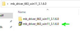

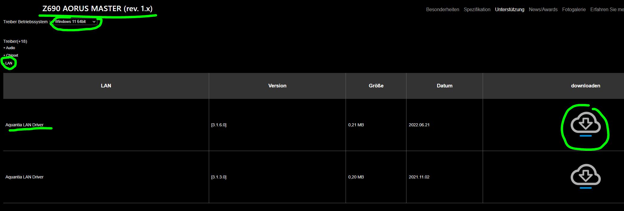

LAN-Treiber von der Gigabyte-Website passend für mein Mainboard Z690 Aorus Master für Windows 11 runtergeladen. (siehe Fotos)
Der runtergeladene Treiber ist eine als .zip verpackte .exe-Datei. Kein DCH-Ordner.
Die .zip entpacke ich und erhalte die .exe-Datei.
Die .exe-Datei habe ich mit auf meinen per Windows Media Creation Tool erstellten Windows-Installationsstick kopiert.
Den USB-Stick stecke ich dann in den neuen Rechner und boote den Stick. Die Windows-Installation beginnt.
Wenn ich bei der Windows-Installation an der Stelle, wo ich das Laufwerk aussuchen soll, auf das Win installiert werden soll, Treiber laden/einbinden möchte, wähle ich den USB-Stick und klicke auf OK. Die .exe-Datei wird dann aber nicht erkannt und ich bekomme die Meldung, dass da kein Treiber vorhanden sei.
Computer und Router sind per LAN-Kabel verbunden.
Wie bekomme ich es hin, dass Windows während der Installation den Treiber erkennt und installiert?
Ist es vielleicht nicht richtig, dass ich eine .exe-Datei verwende?

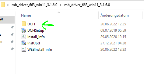

Du musst hier zweimal entpacken.
Das heruntergeladene Paket und das darin enthaltene,
dann hast du den DCH Ordner.
Hierzu brauchst du aber WinRar, 7-Zip oder ähnliches zum entpacken..
Brauchst du aber nicht wenn Windows 11 einen Treiber mitbringt.

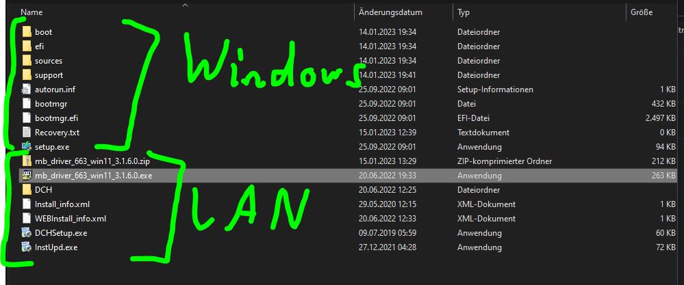

Die runtergeladene Datei (.zip-Ordner) speichere ich auf den Windowsinstallations-USB-Stick auf oberster Ebene.
Dann mache ich einen Rechtsklick und per 7-Zip-Kontextmenü wähle ich dann "hier entpacken".
Ich erhalte die Datei "mb_driver_663_win11_3.1.6.0.exe". Mit dieser mache ich nochmal "hier entpacken" und erhalte dann den DCH-Ordner und weitere Dateien. >>>> Siehe Foto.
Lasse ich nun die .zip und .exe auf dem Stick, oder diese löschen und nur die 4 Dateien und 1 Ordner darunter behalten?
Das Foto zeigt alle auf dem Stick befindlichen Daten. Oben die für Windows Installation, unten die von dem LAN-Treiber.
