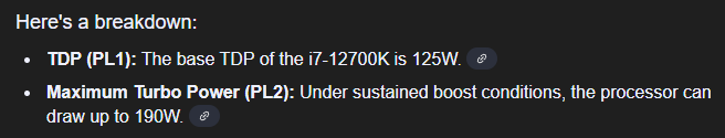

Ich habe das mal versucht nachzustellen....
Ich bekomme es, mit dem CB r24, gar nicht hin meine CPU zu überfordern. MAX Temp waren 93°C, da haben die beiden CPU Lüfter gerade mal mit 560 Umd maximal gedreht (Silent Mode).
Und ich habe eines von diesen Gehäusen die, lt. Aussagen in diesem Post, keinen Airflow besitzen dürften (ähnlich dem Fractal Define S). Und ich habe auch nur den ollen Noctua NH-D15. Es muss ganz einfach an dem falschen/nicht optimierten Bios liegen.
Was hat da Intel nur angestellt?

Stell dein PL auf 255 dann wirst du sehen was deine CPU hinbekommt.AYAlf schrieb:Ich habe das mal versucht nachzustellen....
Standartwerte sind weit unter dem
