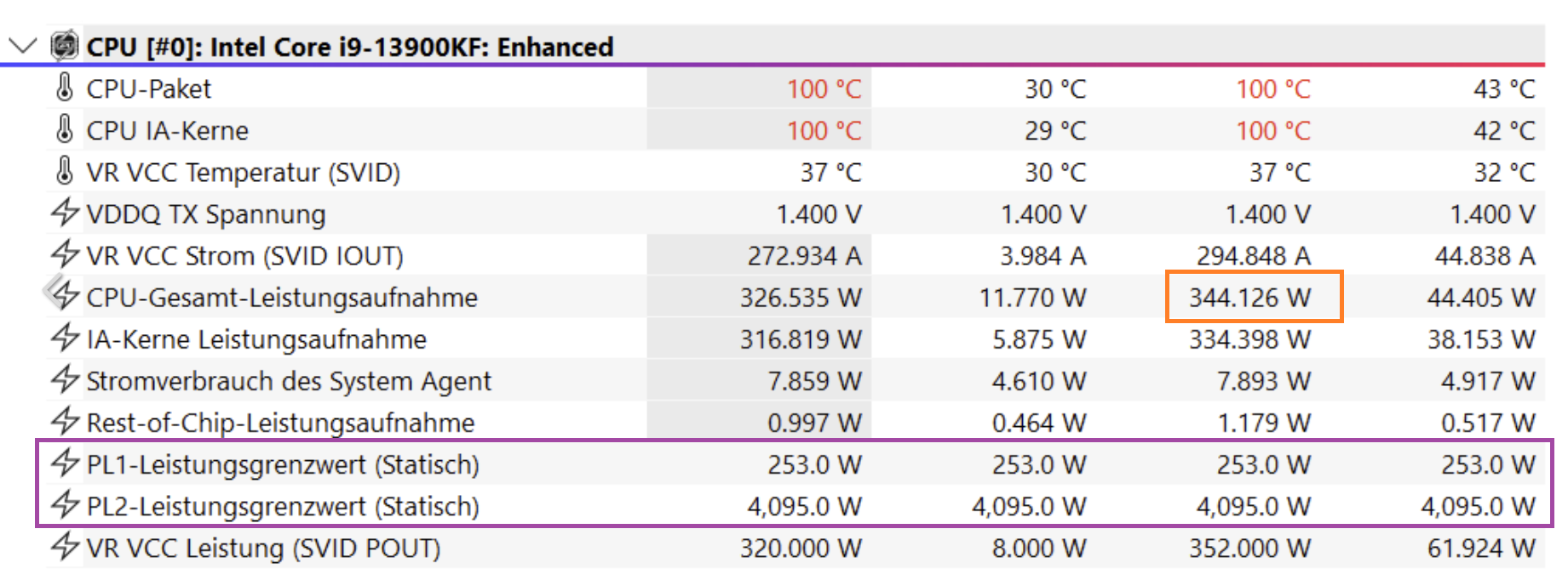

I9 13700KF wird unter Last sehr heiß
Zwei probleme:
1. Altes BIOS ohne den neuen Microcode, der die CPU vor Schaden bewahren soll.
2. 253W Powerlimit auf PL1 und offenes Powerlimit auf PL2, was kurzfristig (um die 56 Sekunden) zu um die 350W Leistungsaufnahme führt, was völlig wahnsinnig ist. Wenn du deine CPU wirklich an der Kotzgrenze betreiben willst, dann stell das PL2 (short duration power limit) wenigstens auch auf die 253W des PL1 - oder stell gleich beide gleichermaßen auf was Vernünftiges zwischen 125 und 180W.

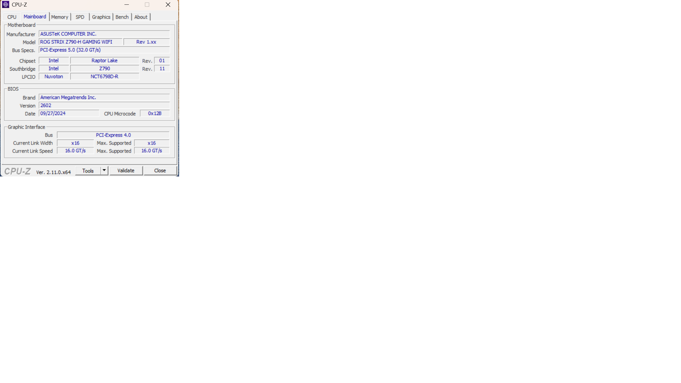

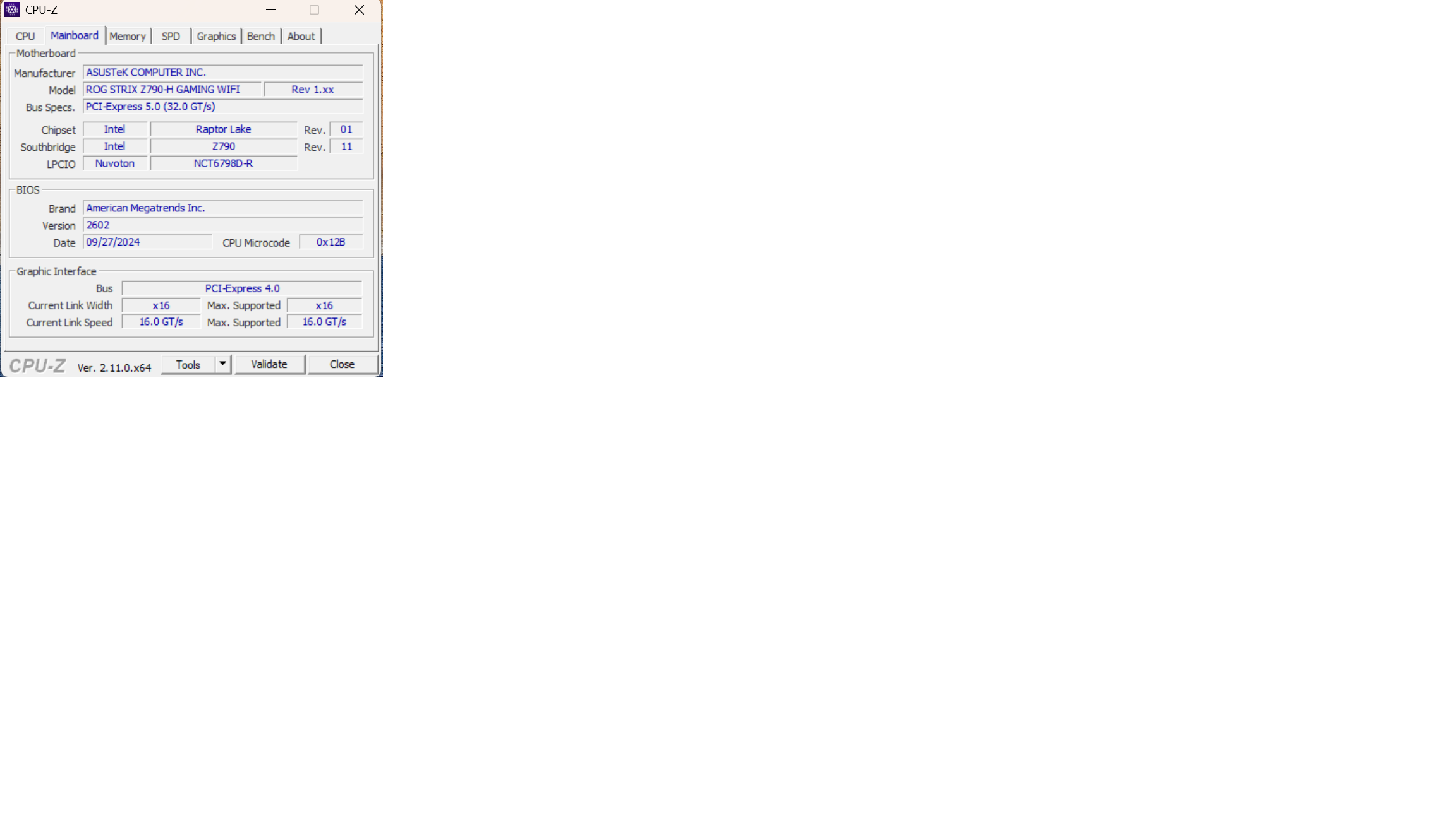

So sieht es jetzt aus Bios Update hat geklappt

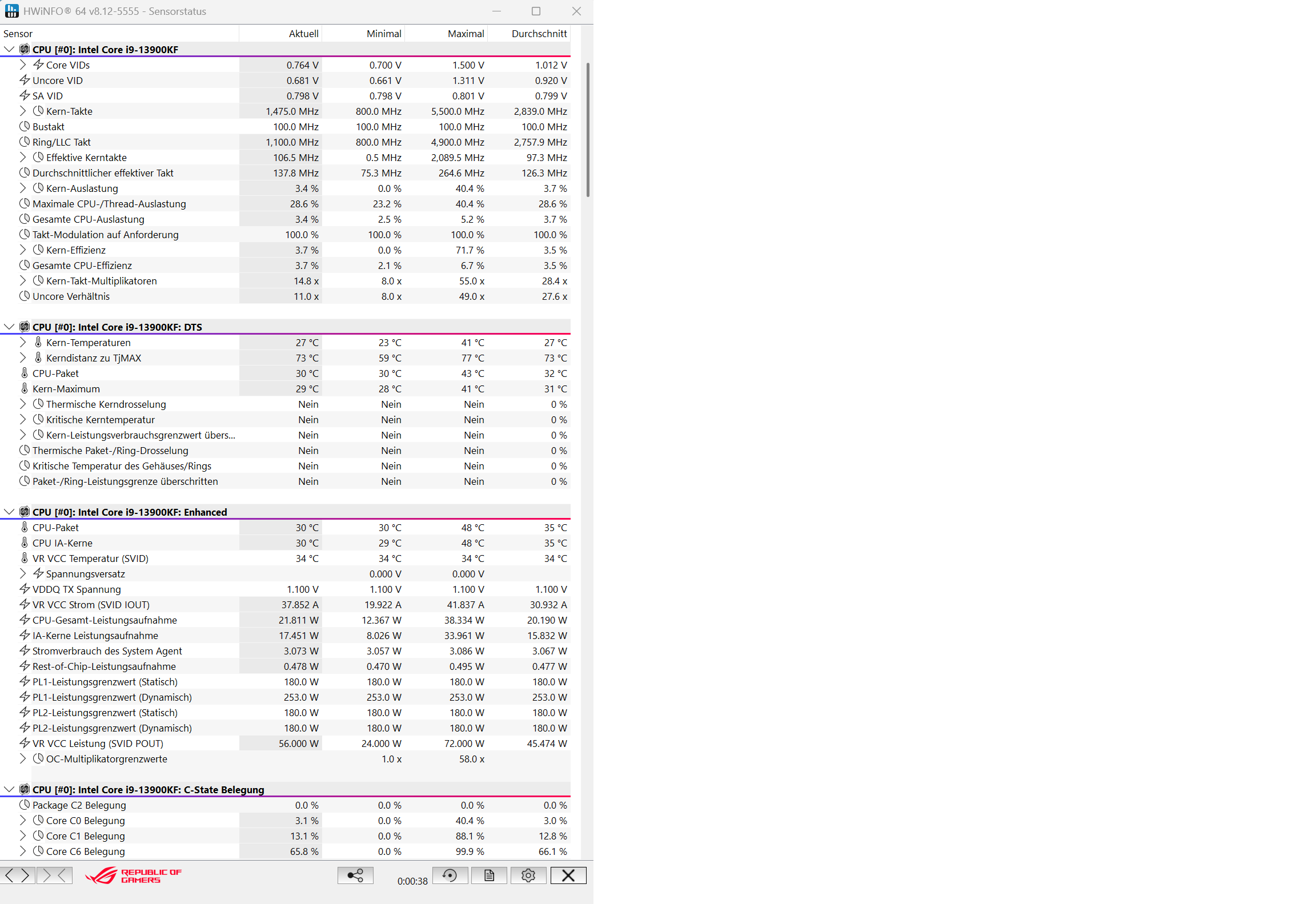

Sehr gut! :)

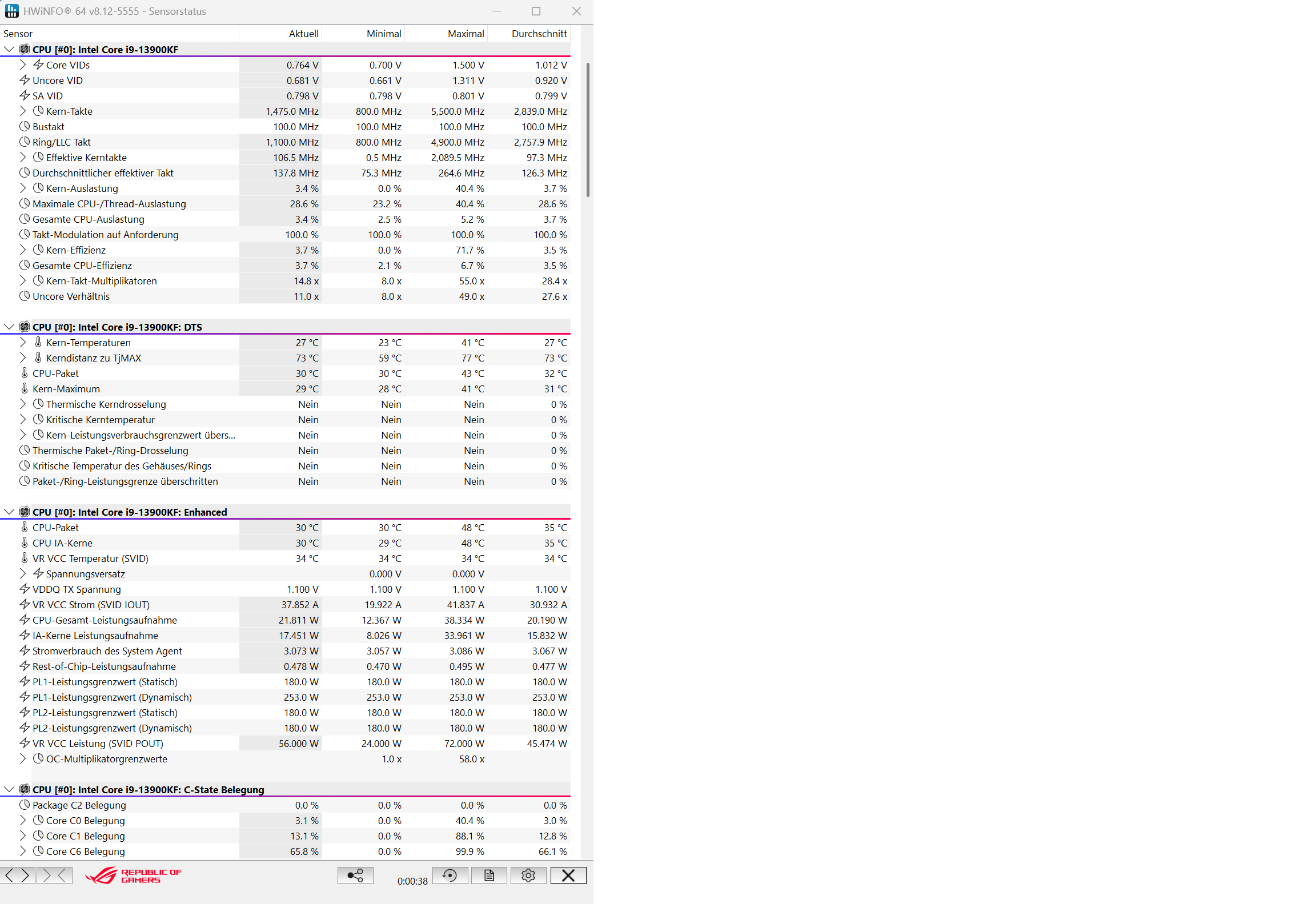

Dass es Bei PL1 und PL2 sowhl einen statischen als auch einen dynamischen Wert gibt, sehe ich aber auch zum ersten Mal. Alle vier auf 180W würde ich mal probieren, es sollte dir an keiner Leistung fehlen.
Dann mal prime und gucken, wie hoch der heizt...
XMP und rBAR ist aktiviert?
Ja war mein Fehler die dynamische ist wieder weg hab versehntlich dual tau boost aktiviert.
