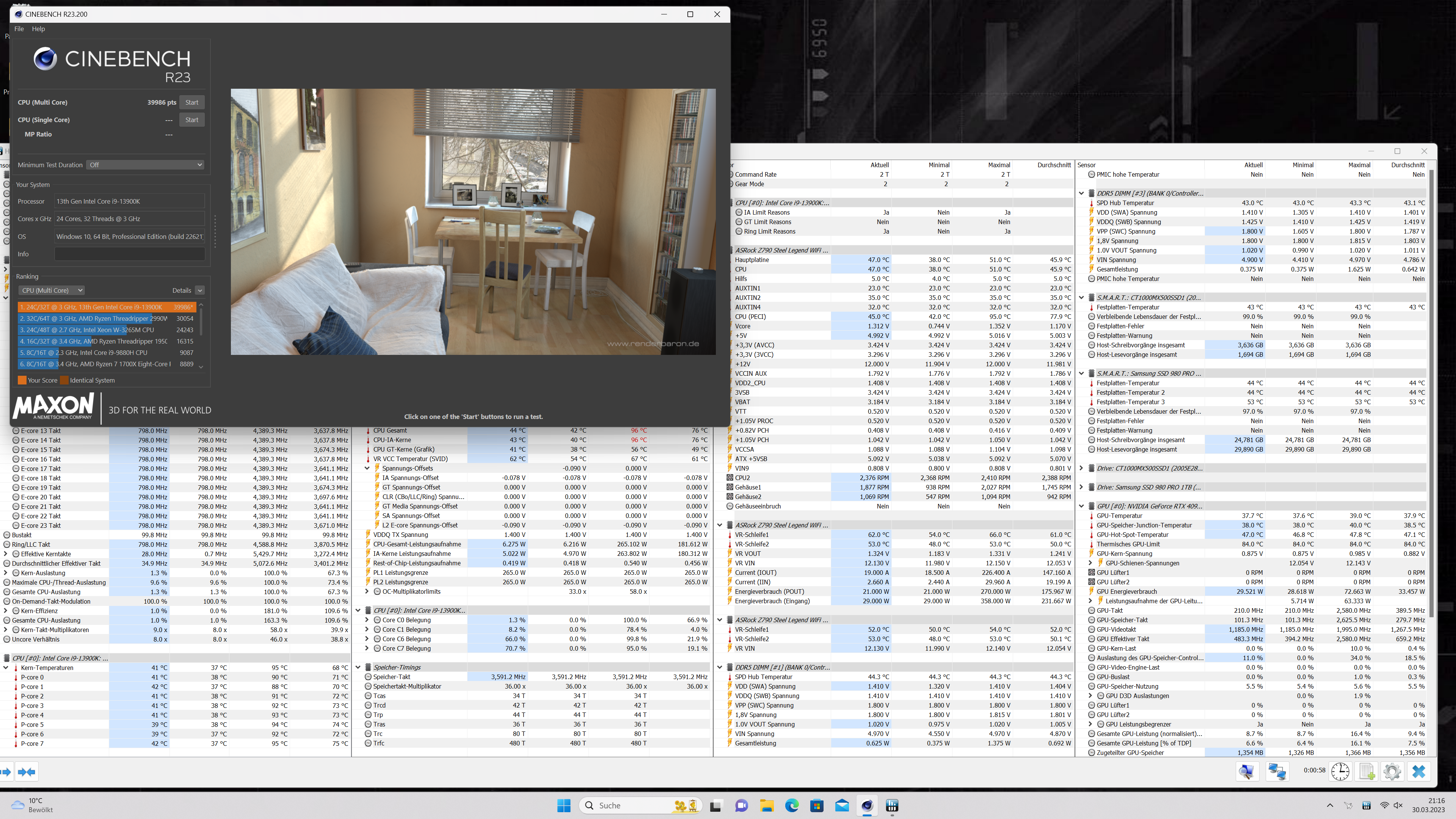

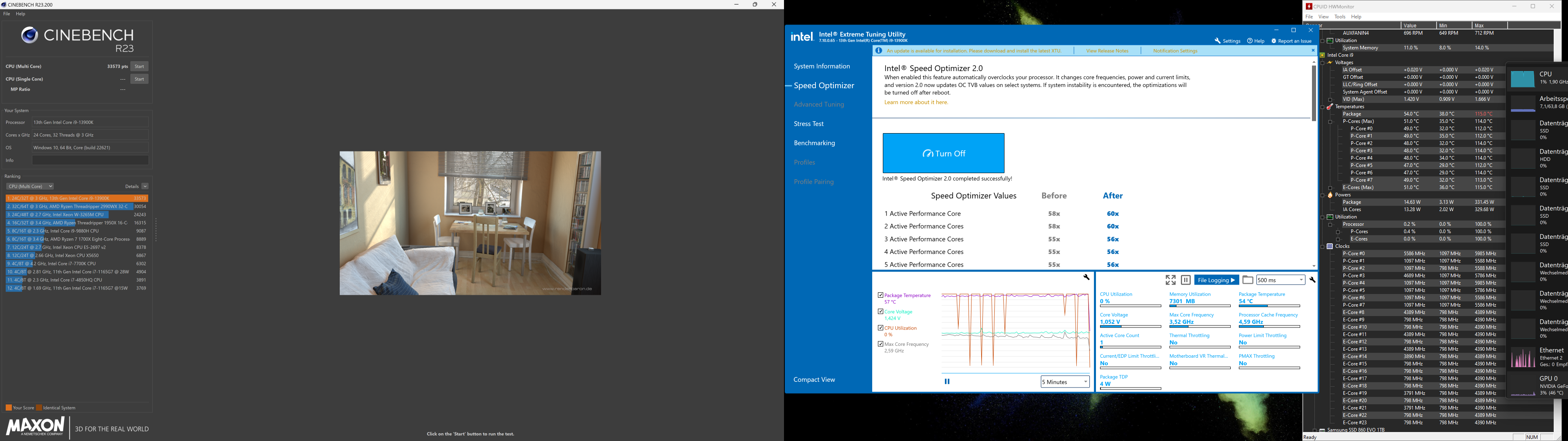

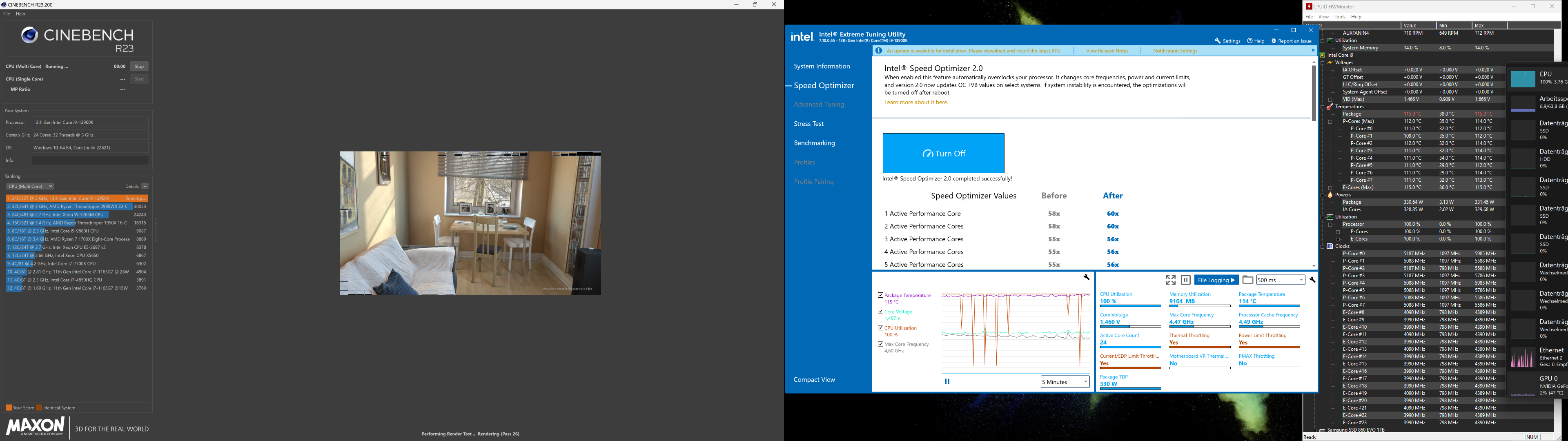

Mein 13900k fühlte sich schon seit dem Kauf nicht so schnell an wie erhofft, jetzt erst hatte ich die Idee einen Cinebench Test laufen zu lassen und musste feststelle, dass lediglich 33000 Punkte erreicht wurden. Und das ohne Powerlimits oder sonstige Einschränkungen.
Die CPU zieht auch 330W und ist ständig 110°C heiß, wird also voll ausgelastet. Die Clocks zeigen auch nur max. 5000 mHz an, ich komme nicht an die 5500 ran. Zwar steht auf dem Screenshot "Thermal Throtteling", den habe ich aber erst 2 sekunden vor dem testende erstellt, auch mit 250w powerlimits erreiche ich nur diese 33000 punkte

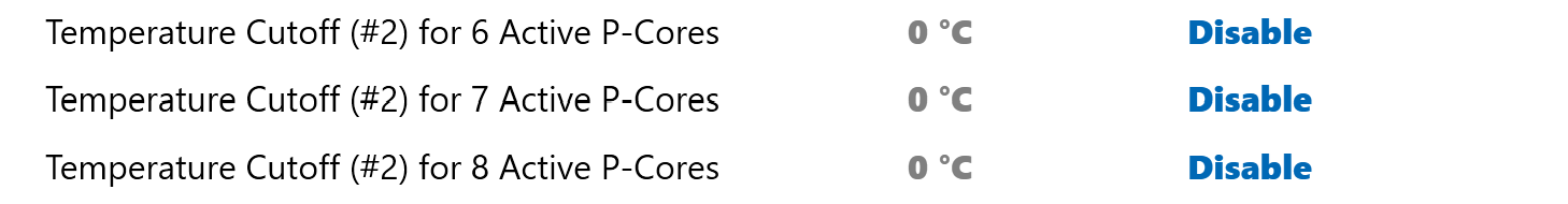

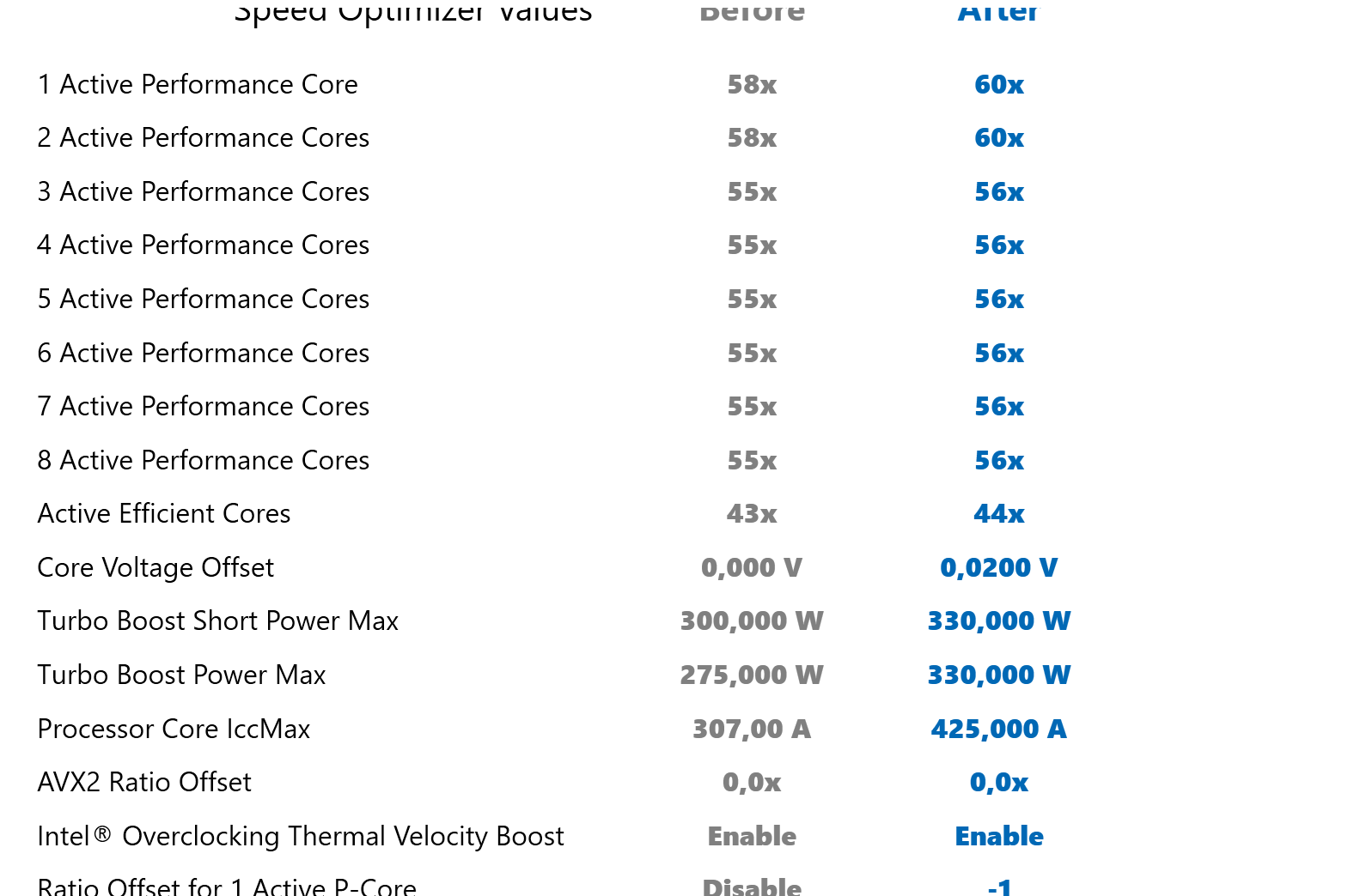

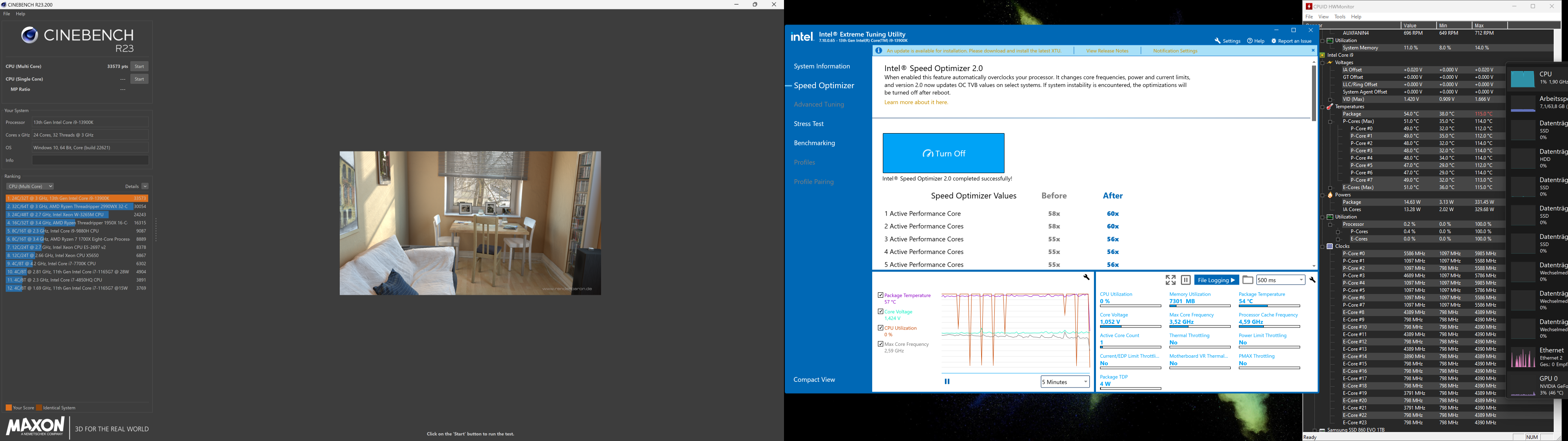

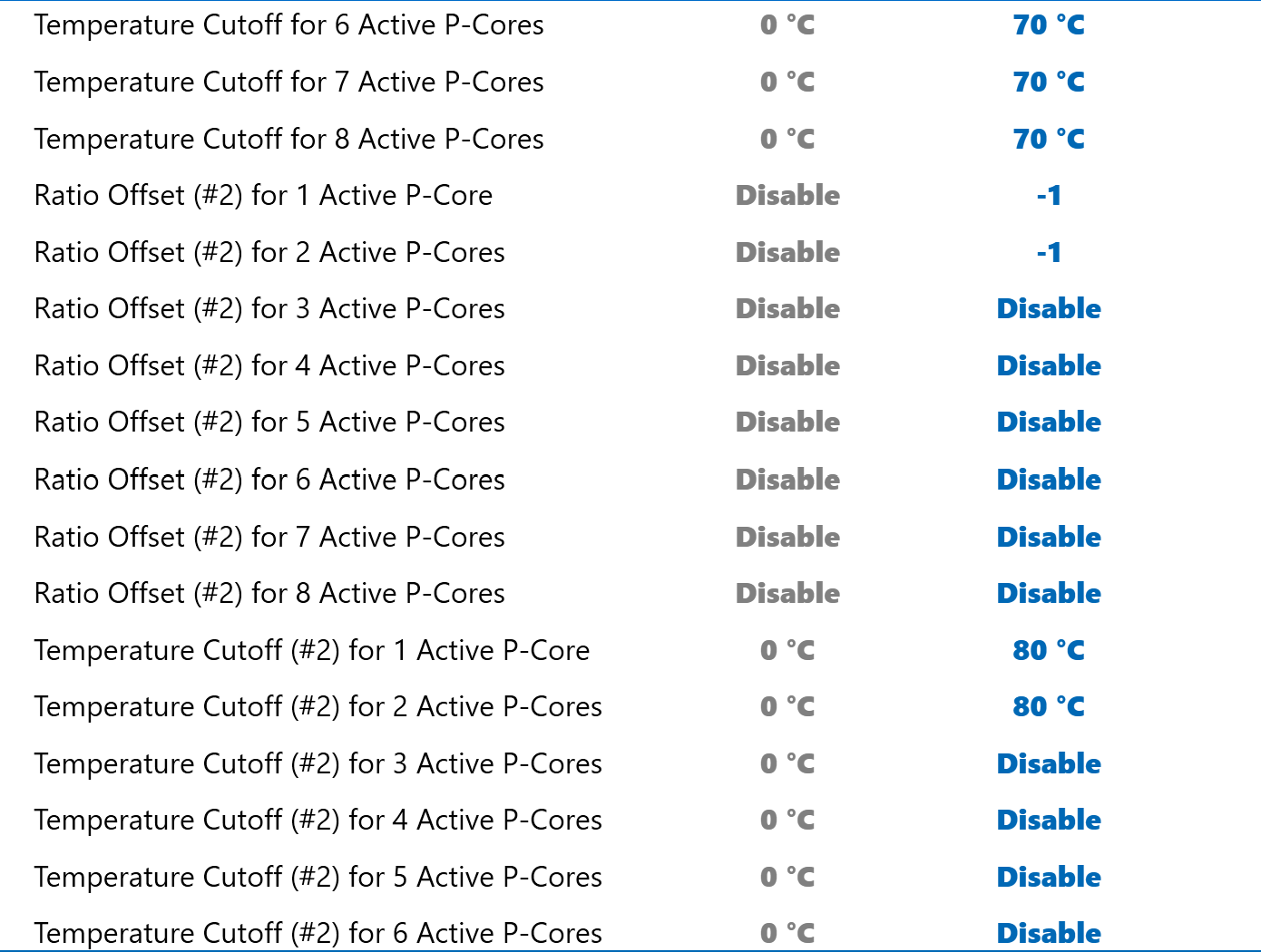

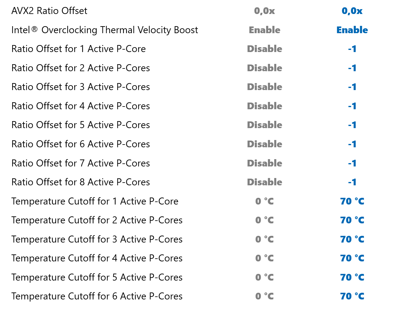

Mehrfach Bios zurückgesetzt, Asrock Einstellungen geändert und Intels xtu tool automatisch übertakten lassen, auch mit zurücksetzen kommen immer 33000-34000 punkte raus
Ist evtl die Pumpe der Wasserkühlung defekt? Oder zu langsam, dass Sie nicht die Wärme abführen kann? Und wie kann ich das einsehen, das ist nämlich gerade die einzige Vermutung die ich habe :/
Anbei noch meine Screenshots und die xtu optimisierten Werte

Hier mal ein Screenshot von mir nach einem Lauf. Die CPU ist UV mit -0,078 V, an der Spannung habe ich nichts geändert. Als Kühler habe ich eine Eisbaer Pro Aurora 360 AiO.

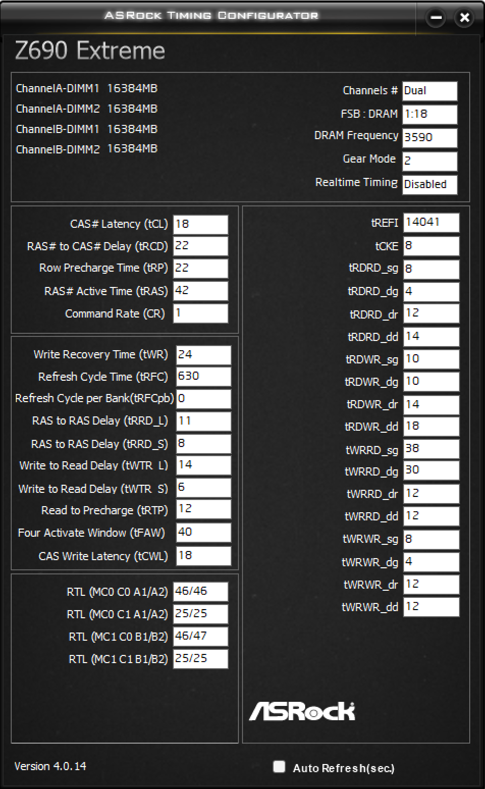

@Zock, hier ist der asrock timing configurator
ich hab die frage gerade übersehen, entschuldigung.
Der Radiator sitzt vorne (gerade offenes case), die lüfter drücken die luft durch den radiator durch, sind also von außen sichtbar, der radiator dann innen.
Ja das ist doch schonmal was. Der RAM läuft im GearMode 2 das heißt der Speichercontroller läuft nur mit halben Takt. Also 1800 statt 3600 MHz das liegt an der vier RAM Belegung da sollten nur die beiden A2 und B2 gesteckt sein die am weitesten vom Sockel entfernt sind.
