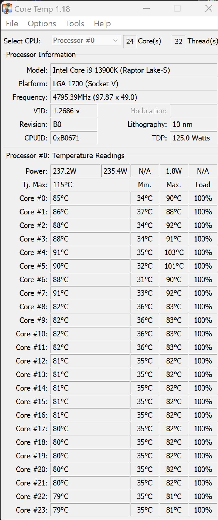

Wie sieht es den jetzt mit den Temperaturen aus ? Mach mal CoreTemp drauf und lass Cinebench laufen.

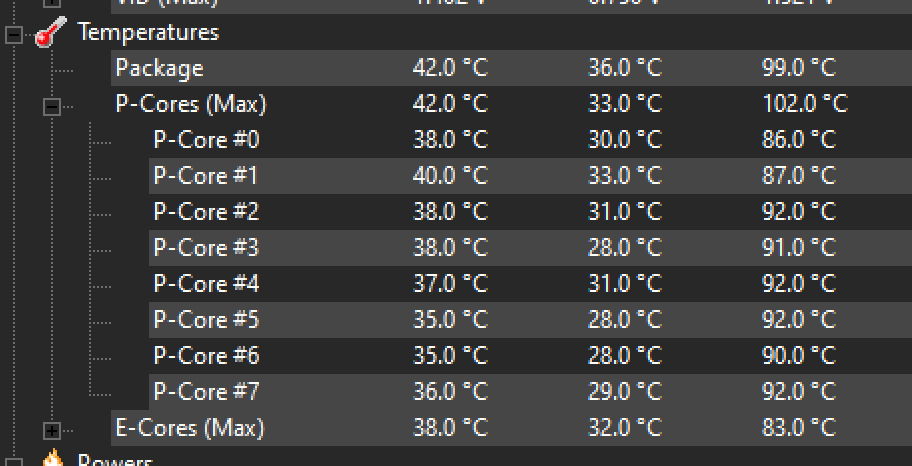

der erste 10min test ist gerade vorbei, da hatte ich nur hw monitor offen, es wurden maximal 102°C erreicht, die einzelnen Maximalwerte gehen aber nicht über 92°. 35280 Punkte waren es hier
Ich versuche es jetzt mit coretemp

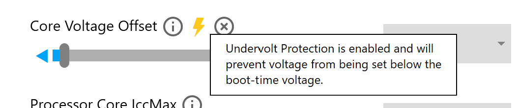

oh, wenn was dadurch kaputt geht würde ich es ungern machen, also lieber sicher bleiben und nur -0,050V einstellen wie auf deinem Foto?
Ja

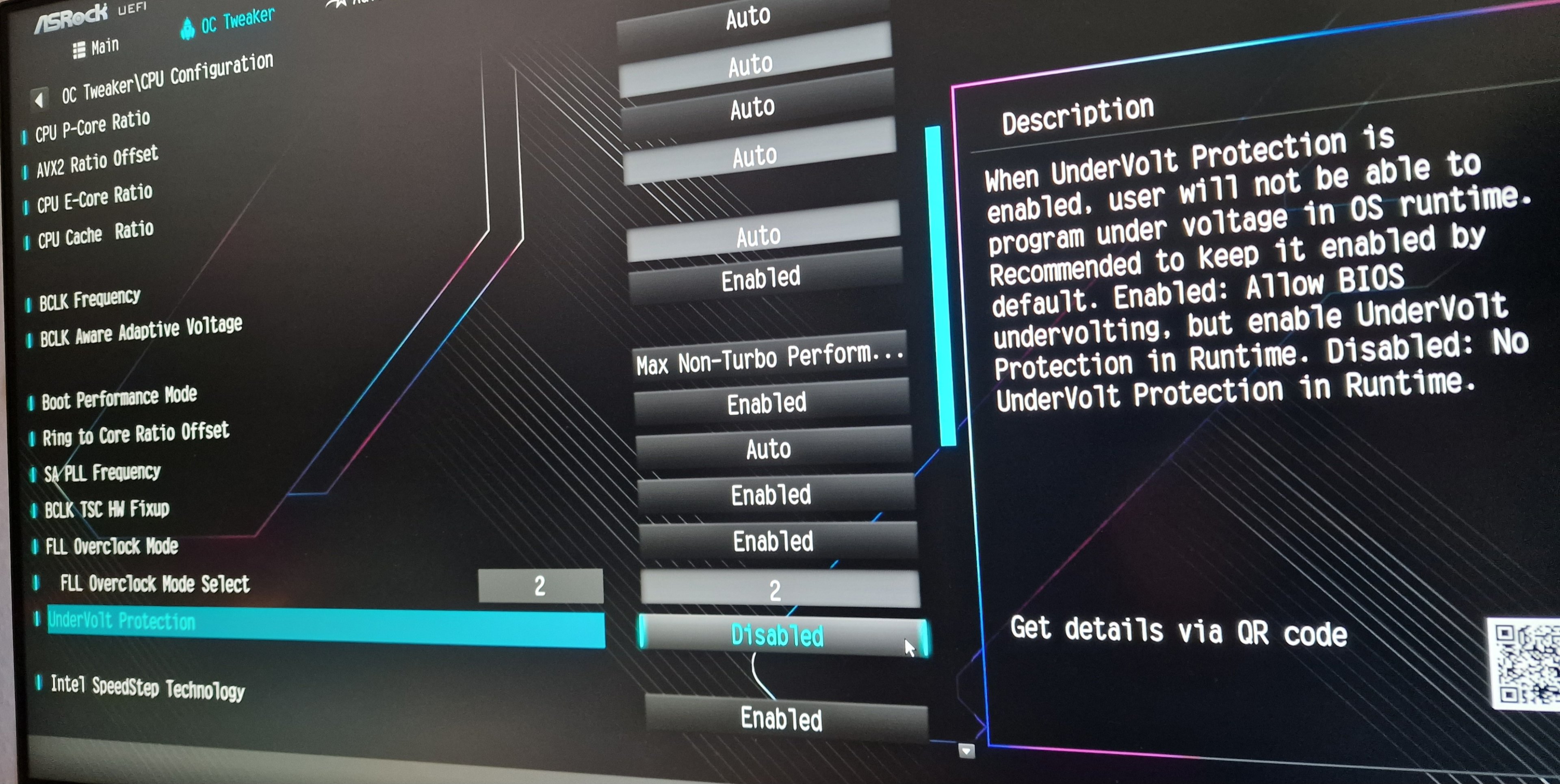

vorher konnte ich den regler nur in den positiven bereich schieben, da die undervolt protection an war. jetzt habe ich die im bios deaktiviert und nun verlangt der dass die protection eingeschaltet wird, das programm will also nicht starten..
Hier, das passiert wenn ich den schutz aktiviere, wird er deaktiviert startet sich das tool nicht :(
Leider kenne ich mich mit ASRock nicht aus und von hier aus kann ich dir da auch nicht helfen, was mich gerade irritiert ist die einstellung "FLL Overclock Mode Select 2" das würde ich mal Disabeln und schauen ob das System Kühler läuft.
Oh stimmt, das habe ich geändert, läuft ähnlich kühl bei unter 90°C, immerhin ein riesen Sprung zu den vorherigen 110° :D . Leider finde ich nur nichts zu dem Problem, dass nur 4888MHz benutzt werden, das möchte ich noch irgendwie gerne beheben
