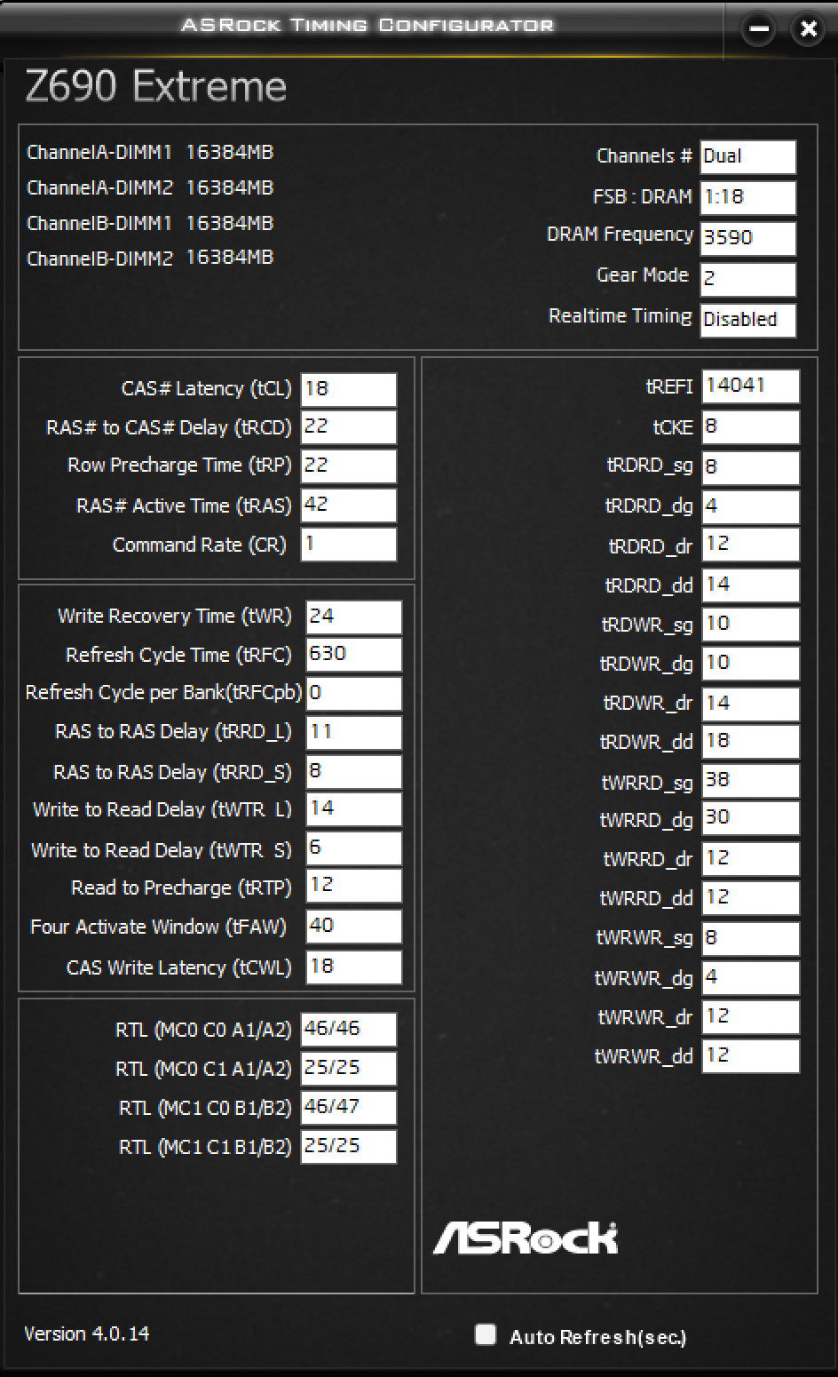

Sorry ich meinte A2 und B2. Lass mal die Finger vom LLC !

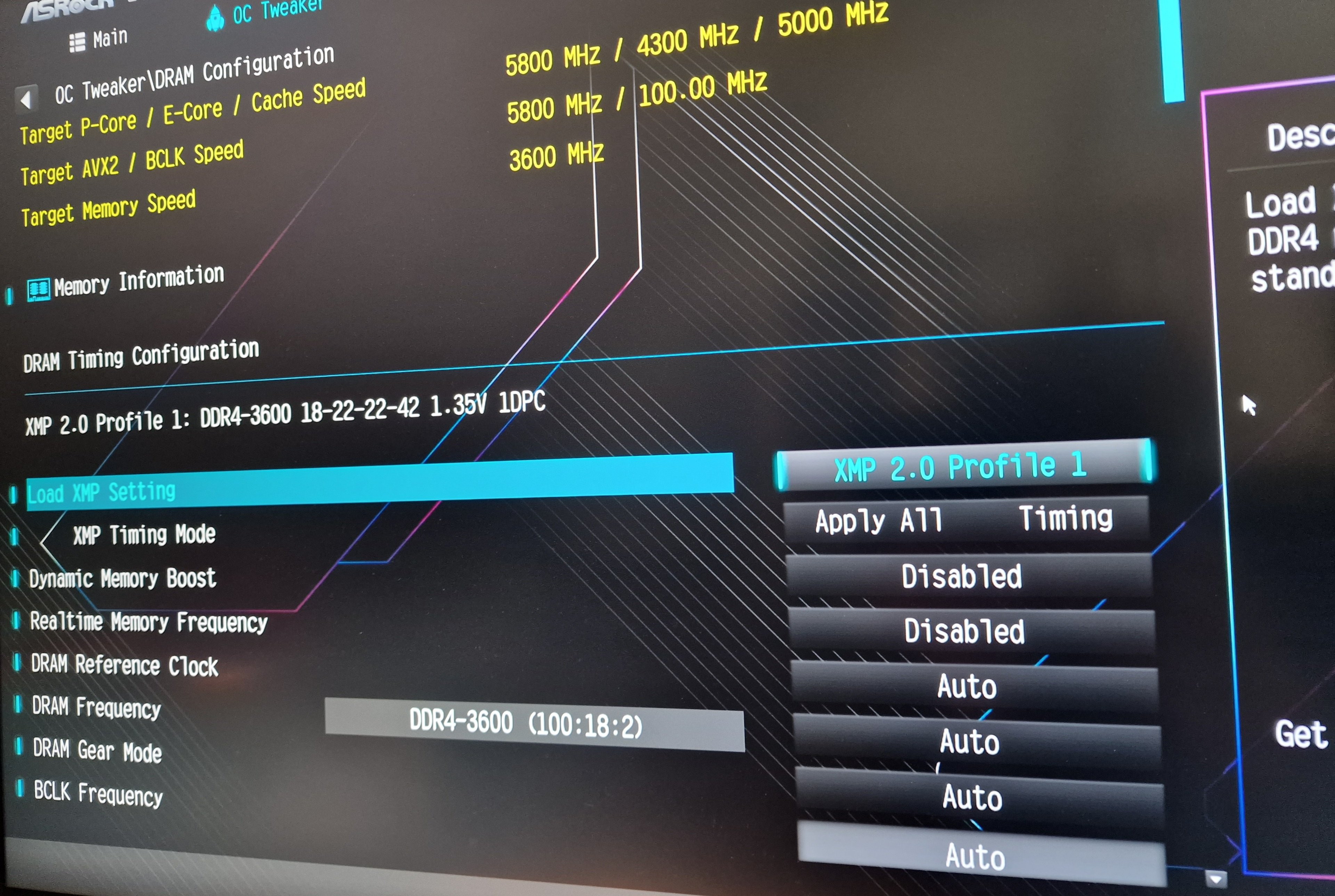

Welche Ram hast du da ? Bitte XMP 1 im Bios Laden. Und noch etwas ich sehe gerade das ist ja DDR5 also passt das mit Gear Mode 2 nur der Ram Takt ist noch weit entfernt von normal.
@DJMadMax Ja ist mir bewusst ich möchte nur erstmal einen guten Zustand erreichen damit wir mal Klarschiff bekommen.
Reaktionen: DJMadMax
Da bin ich bei dir. Bitte aber nicht allzu sehr auf's Gear-Level versteifen. Es muss nicht sein, dass 3600 MHz bei Intel im Gear 1 funktioniert.

ok, genau so hatte ich es vorher drinnen als ich die 2 einzeln getestet habe.
also der ram den ich gekauft habe ist der corsair vengeance lpx mit (laut verpackung) ddr4 3600mhz und cl18
ich schau jetzt mal im bios nach

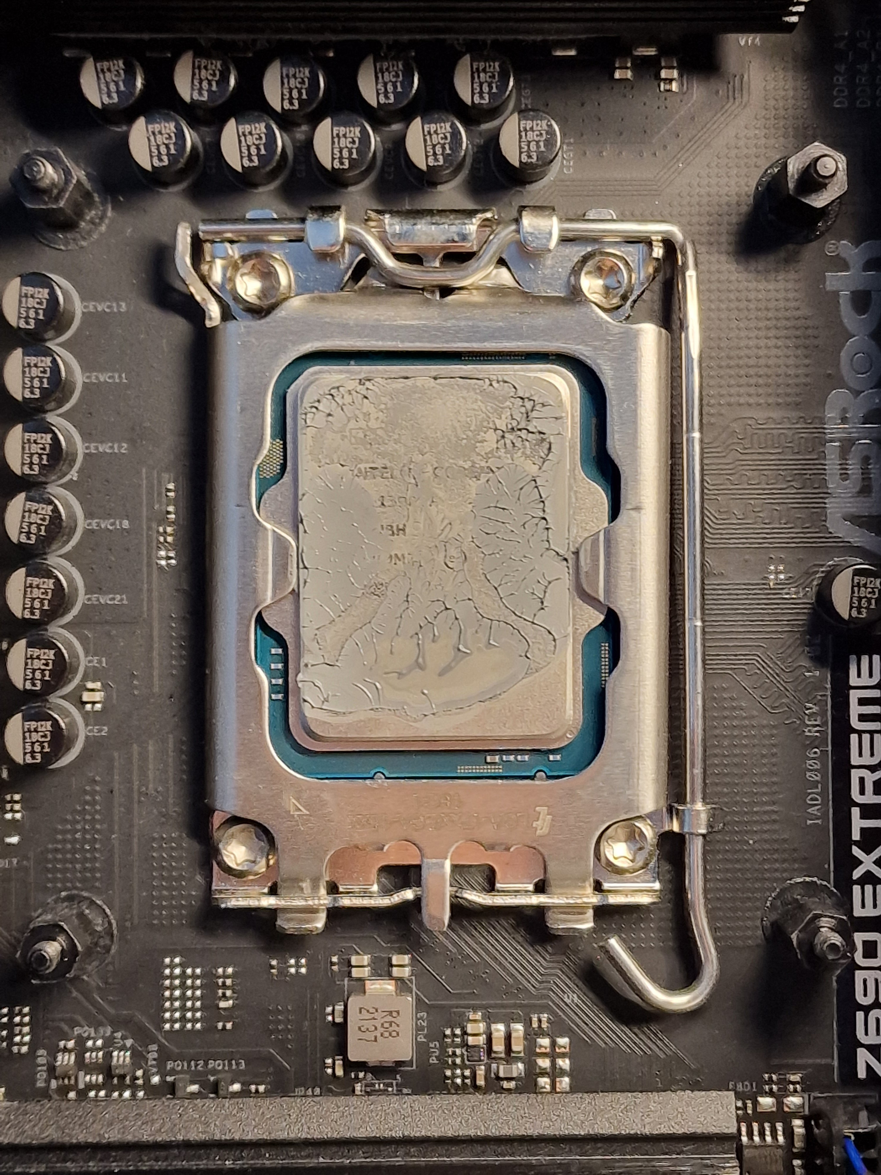

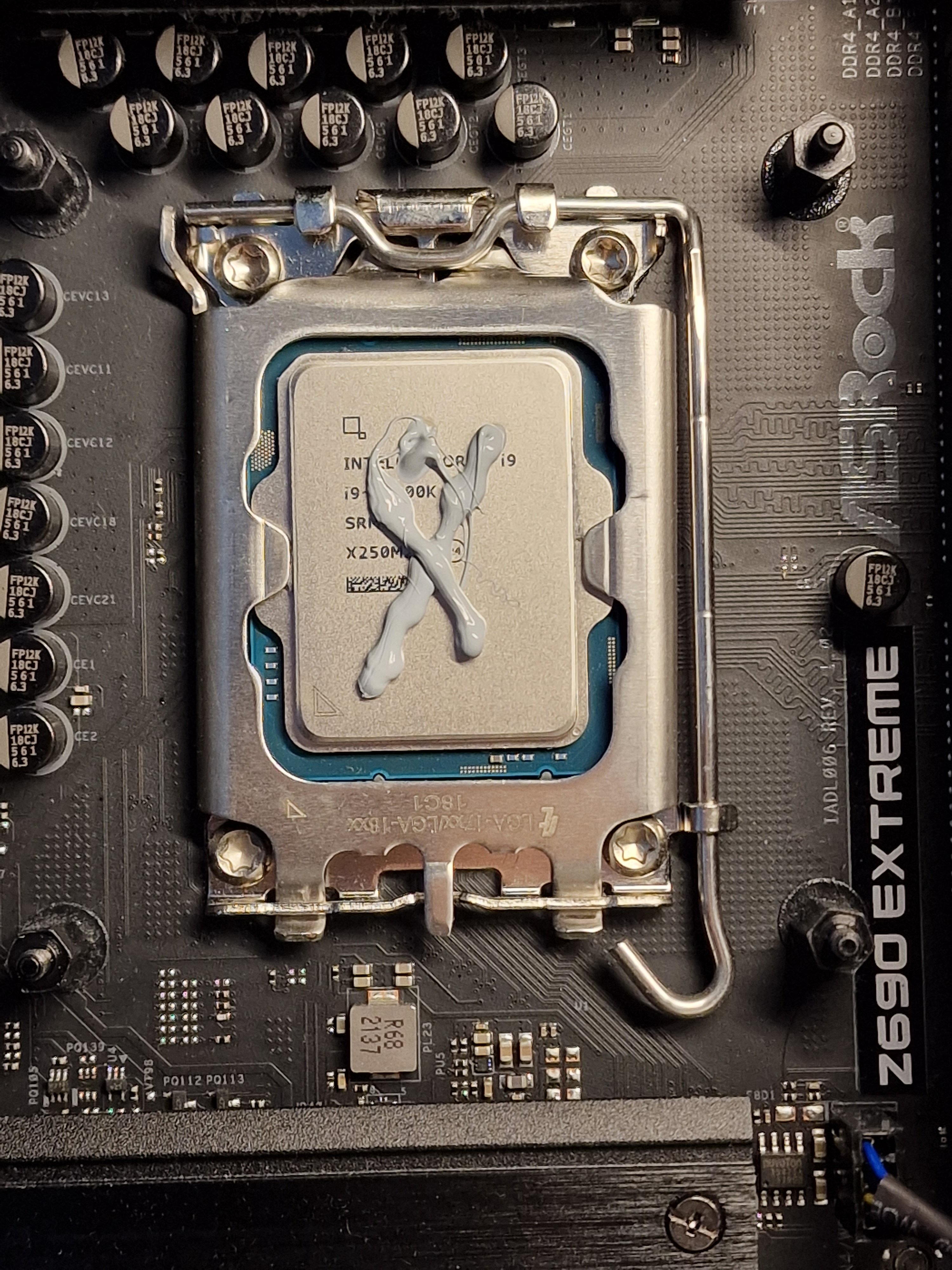

Alles gut dann jetzt nochmal zur Wakü. Wir testen jetzt mal, bitte den Kühler neu Montieren, die Wärmeleitpaste mal über Kreuz auf die CPU verteilen wie auf der Packung von Noctua zu sehen ist. Nicht sparsam sein der Heatspreader des 13900k ist konvex und ordentlich anziehen das ganze !

So sah es aus nachdem ich den Kühler entfernt habe.
Reicht es den mit isporopanol Tüchern zu reinigen?
Ja reicht aber wie gesagt mal über Kreuz auftragen ! Auf dem Bild ist zu wenig WLP verwendet worden.
ok mach ich, so dass in der mitte dann en kleiner hubbel entsteht weil sich die 2 linien treffen, oder?

och ne, jetzt ist schon zugeschraubt :(
aber immerhin deutlich mehr als ich normal gemacht hätte, ich steck den kurz an
Mir gefällt das nicht wie du sie Aufgetragen hast aber gut schauen wir mal.
