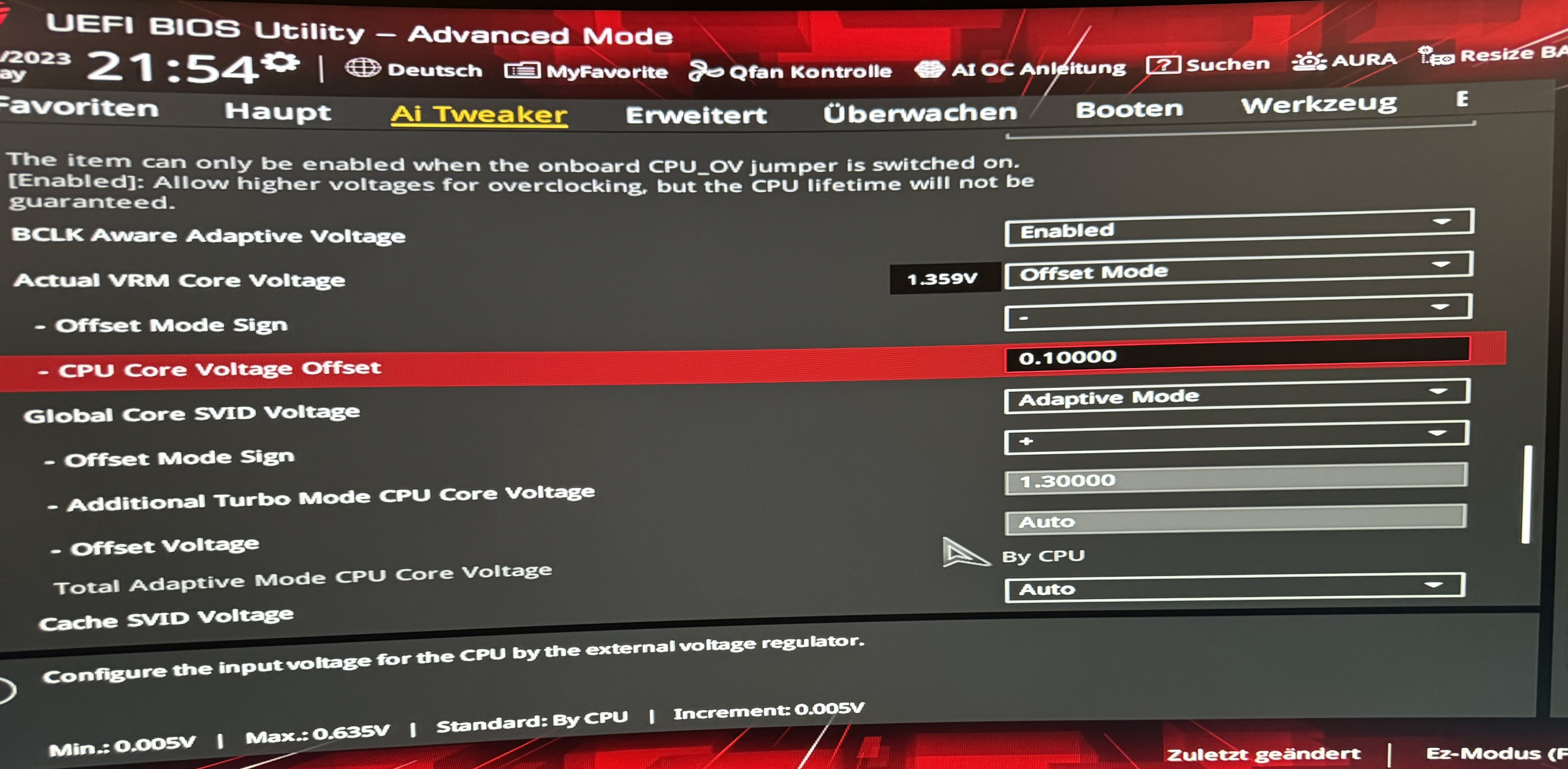

Also ich stelle die LLC in Verbindung mit nem Offset ein. Ist das falsch? So macht es der 8Auer mal im Video, aber er stellt LLC6 mit Core SVID Voltage im Offset ein.
Ich stelle zusätzlich noch VRM Core Voltage mit Offset (- 0.10000) und dadurch ändert mein Vcore Wert in Hwinfo dann auch erst. Ohne den Offset ändert die Vcore nicht und bleibt bei über 1.44V idle kleben.

Das Problem ist, es ist kein normaler Vcore Wert da zum Umstellen 😅
Es gibt :
VRM Voltage
Svid Voltage
Cache svid voltage.
Das sind die 3.

Aber wo ist der Unterschied zwischen vrm core voltage (was meine vcore in hwinfo definitif beeinflusst) und global core svid voltage, was meine Svid gar nicht ändert in hwinfo, egal was ich da setze?
Und jedes Video zeigt aber man soll die Svid core voltage ändern.
Durch die V/F Kurven hast du intern in der CPU minimum Spannungen für jeden Takt hinterlegt. Wenn du die Svid geringer als Diese einstellst bringt das nix, deshalb hast du keine Änderung nach "unten " hin ab einem bestimmten Punkt. Dein "Hauptstellrad" ist die VRM Core Voltage.

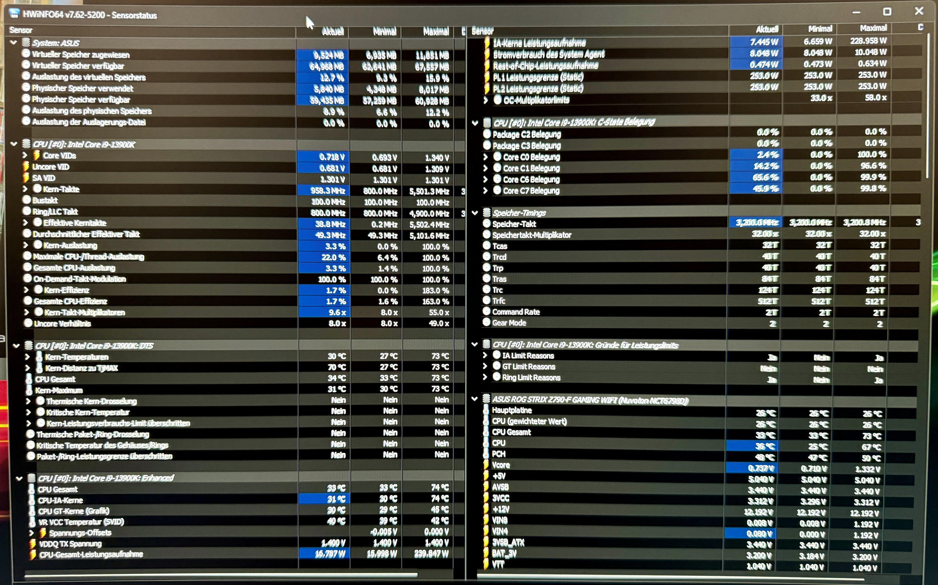

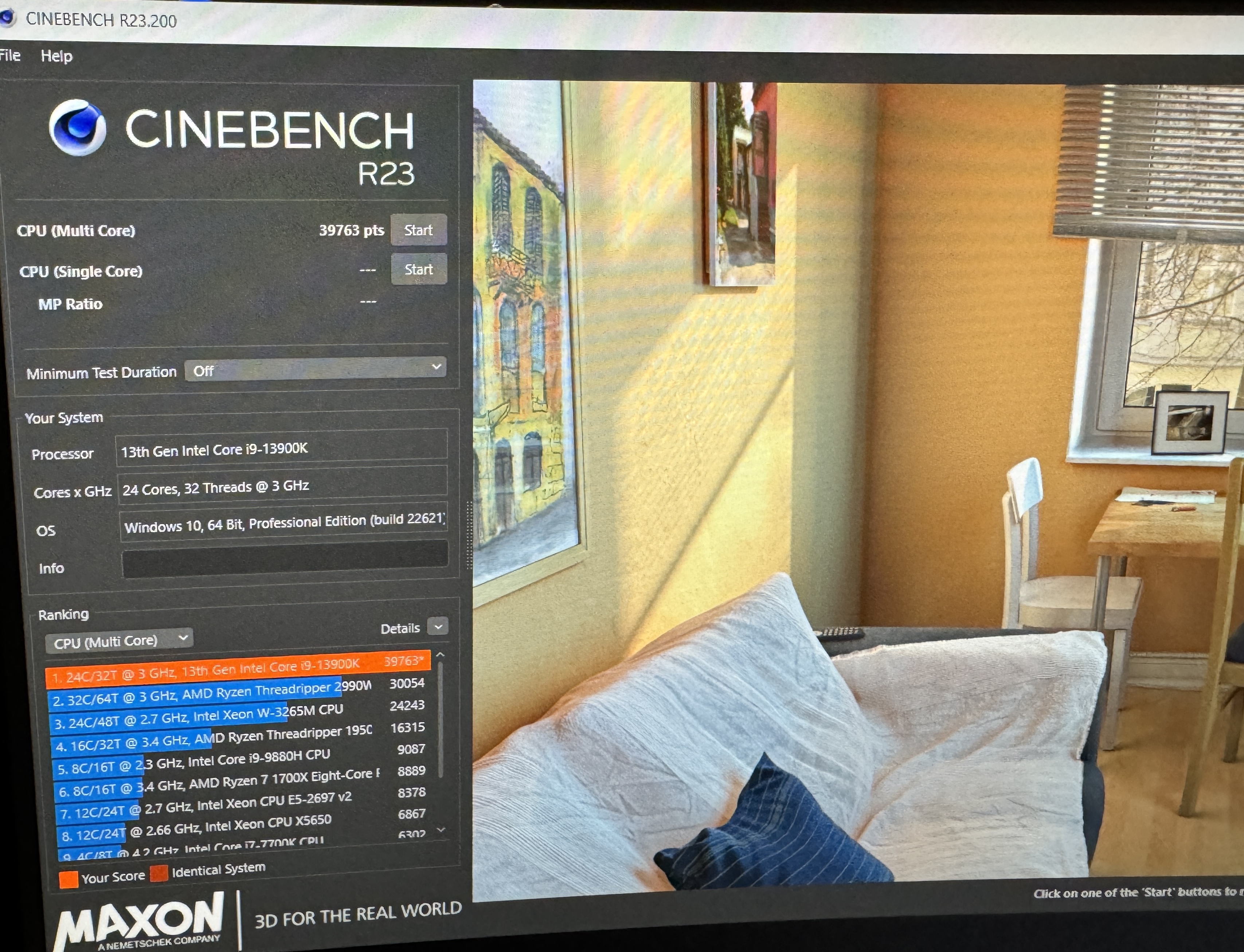

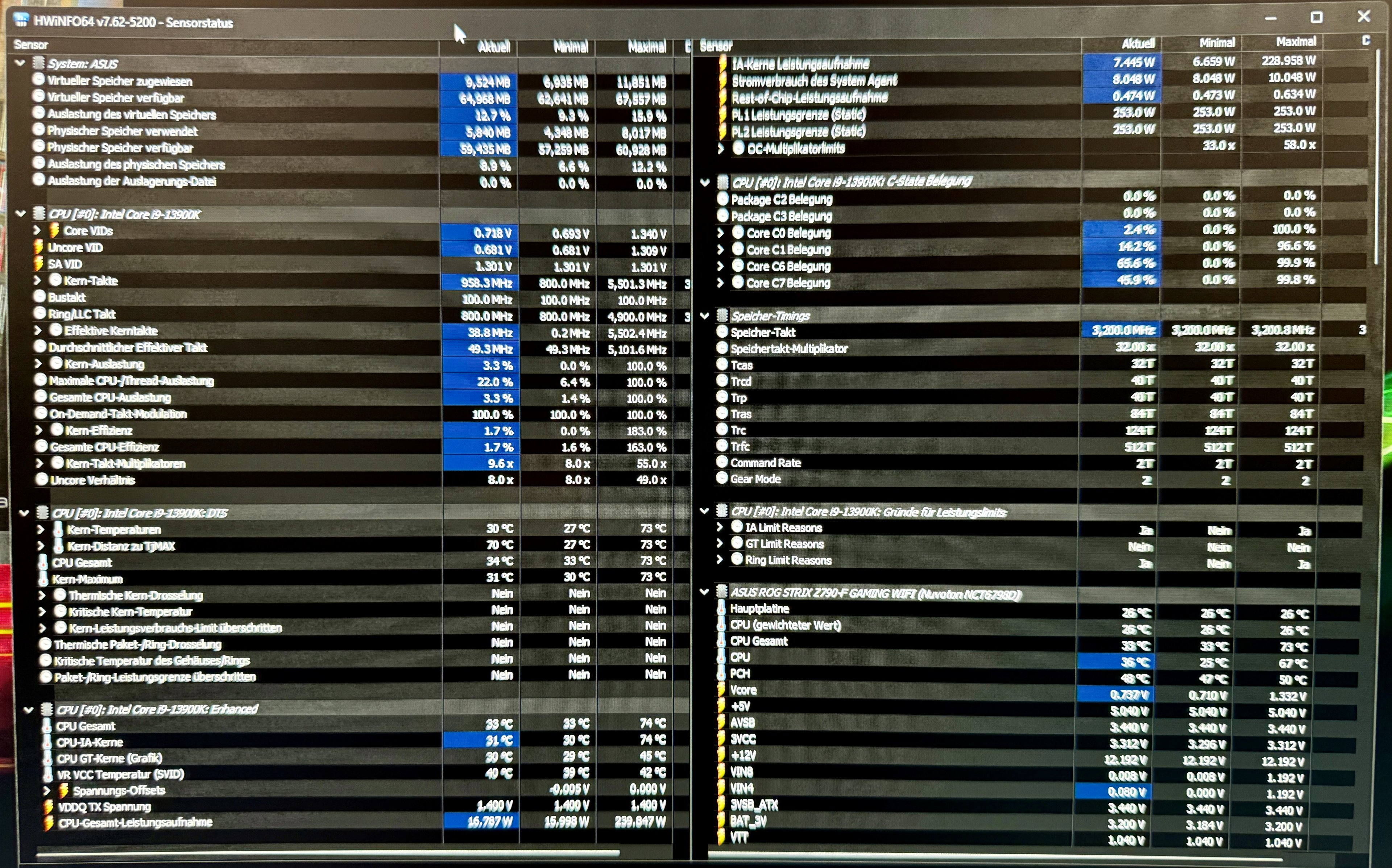

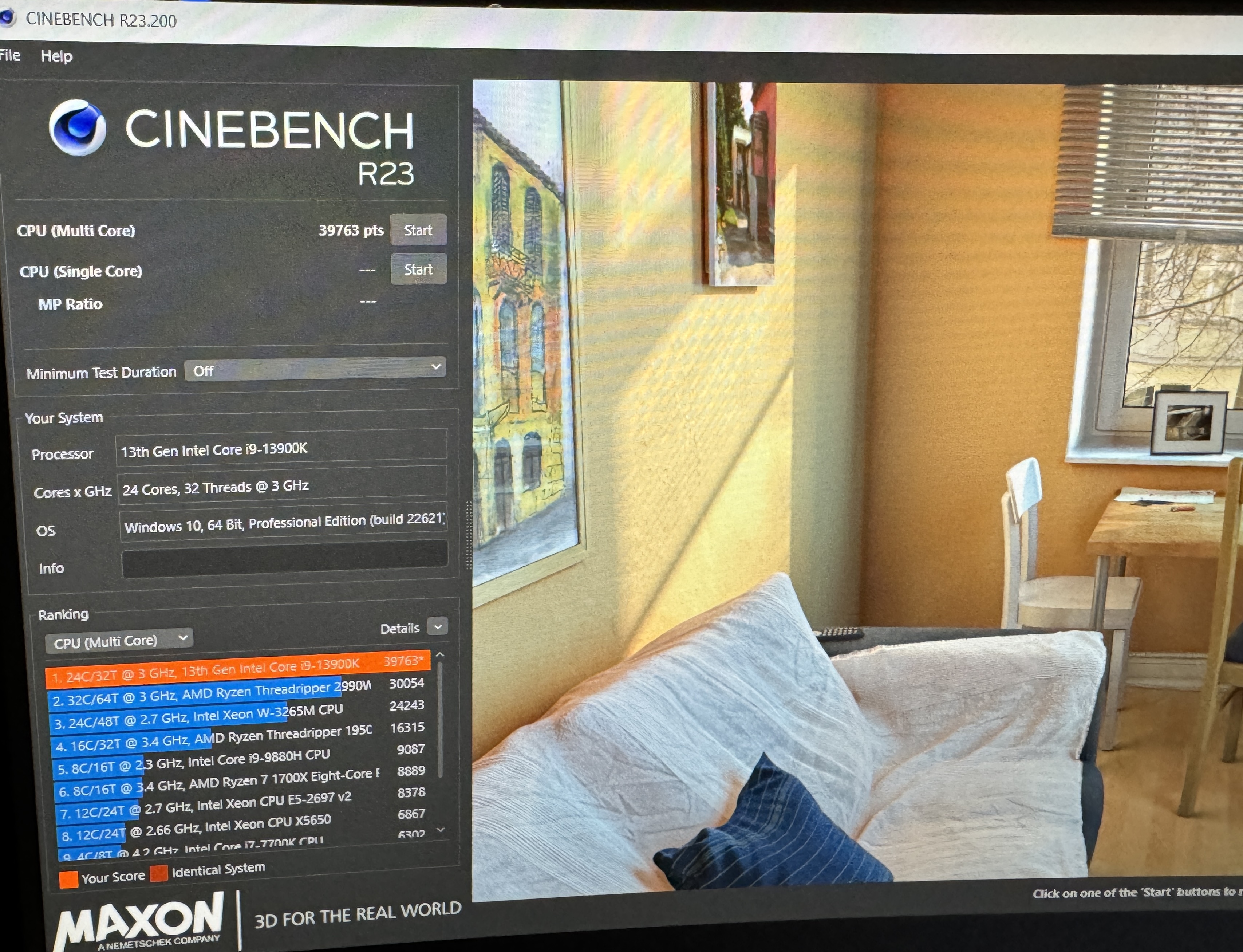

So ich hab mal den Guide (wurde hier gepostet anfangs) von 60 Seiten da befolgt und meine eigenen Anpassungen gemacht noch. Nun habe ich folgende Resultate bekommen (Fotos)
Knappe 40.000 auf Stock Clocks, nur Undervolting, ist ok oder?
Die Temps Cinebench 73 Grad, ich denke nach mehreren Runs vielleicht noch 75-77 Grad.
Hatte anfangs nur 38000 score, habe dann noch nachgebessert an der IA AC und V/F 8-9-10 mit offset - gesetzt.
Die SVID ist endlich von 1.45V runter, und die Vcore sieht auch gut aus als max in Windows.
Ist mit ner LLC 4 gesetzt und geht dann ordentlich runter unter Last. Cinebench waren es noch 1.15Vcore auf 5.5-5.4Ghz all Cores.
Das reicht mir völlig da ich eh nur zocke drauf.
Was sagst du dazu?
Ok im Spiel dropt die Vcore leider nicht viel, trotz LLC4. 1.29V im Schnitt, das gibt mir zu hohe Temperaturen. Nur ist das nun die IA AC oder den offset noch weiter runter setzen? 🤔

Hi. Du siehst m. E. Probleme wo gar keine sind.
Der Vdrop fällt ja entsprechend der Auslastung unterschiedlich aus, soweit ganz normal. Cinebench R23 mit AVX (aka Volllast) auf allen Kernen bewirkt einen größeren Vdrop als dynamische Teillastszenarien wie z. B. Gaming. Wenn dein Exemplar @ Cinebench mit ca. 1,15 Volt rum stabil läuft ist das auf jeden Fall kein Gurkensilizium (wenn dein Strix die Vcore auch per Die Sense misst, wovon ich ausgehe).
Wichtig ist natürlich ebenso auch für die o. g. Teillastszenarien zu testen - sprich Zocken und beobachten ob Spiele auf den Desktop crashen. AC-DC-Loadline Tuning (und/ oder darüber hinaus Thermal Velocity Boost Tweaking) können im Fullload augenscheinlich funktionieren und dann bei Niedrig-/ Teillast zu Fehlern führen. Da hilft nur mit den Alltagsprogrammen/ Spielen testen.
Warum möchtest du beim Daddeln noch weniger Vcore in der Software sehen? Deine Temperaturen sind vollkommen unbedenklich. Sollten die Lüfter nerven könntest du die Lüfterkurven feintunen. Der Rest ist m. E. "Kopfsache". Ich persönlich würde dir empfehlen dich weniger auf die Softwaresensoren zu fokussieren und den PC einfach nur dafür zu nutzen wofür er gedacht ist.
