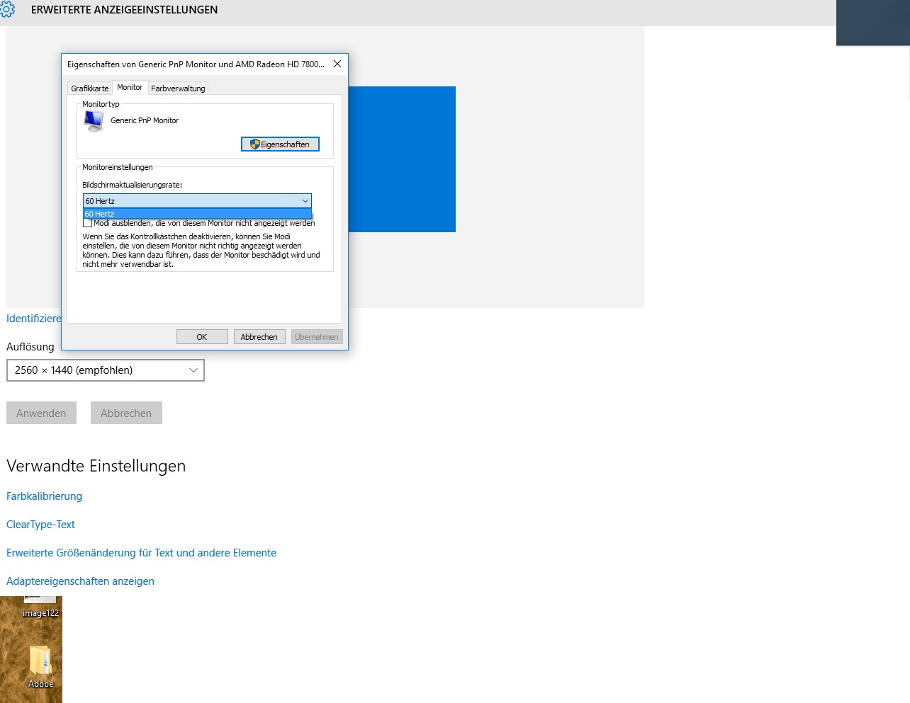

hab ein Asus MG279Q Monitor und als Grafikkarte die HD7870.
Wenn ich den Monitor auf 1.2 einstelle um 144hz zuerhalten, stotert das Bild paar mal und switcht wieder zurück auf 60hz.
Ich hatte es mit dem mitgelieferten Mini DP zu DP Kabel versucht und mit dem
https://www.amazon.de/gp/product/B0114G38LG/ref=oh_aui_detailpage_o01_s00?ie=UTF8&psc=1
Woran könnte es liegen? Muss man vielleicht irgendwas einstellen? Oder ein bestimmtes Kabel kaufen?

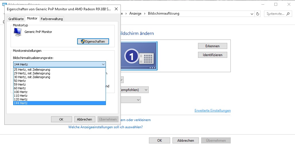

Wo bzw. wie genau stellst du die 144 Hz ein?
Bei mir sieht das so aus (siehe Anhang).

Wenn ich von DP Stream 1.1 auf 1.2 einstelle, hab ich für kurze Zeit 144hz, dann stotert es und der Monitor switch auf 60hz zurück. DP Stream 1.2 bleibt aber.
Unter Windows Einstellung kann ich nichts ausser 60Hz einstellen.
Er hat aber den Monitortreiber installiert!
Der Monitortreiber besteht meist aus drei Dateien (inf, cab, icm) oder so ähnlich und dient in erster Linie dazu, dem Betriebssystem mitzuteilen, was der Monitor so alles kann und mit welchen Werten er betrieben werden darf.
Dabei ist auch ein passendes Farbprofil für den Schirm enthalten und zu guter letzt wird nach der Installation des Treibers nun auch der richtige Namen des Monitors (vor allem im Gerätemanager) vom Betriebssystem angezeigt und nicht mehr z.B. Generic PnP Monitor.
@Sabr:
Hast du nach der Installation des Monitor- inf- Treibers auch mal den Rechner neu gestartet?

Bei mir wird genau das noch angezeigt.
