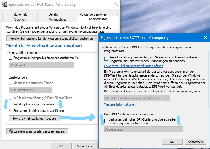

Bei manchen Games muss man die Kompatibilitäts Einstellungen verändern.
Die Verknüpfung zum Game - mit rechts anklicken - Eigenschaften - Kompatibilität
und dort Häckchen setzen, wo ich makiert habe auf dem SreenShot.

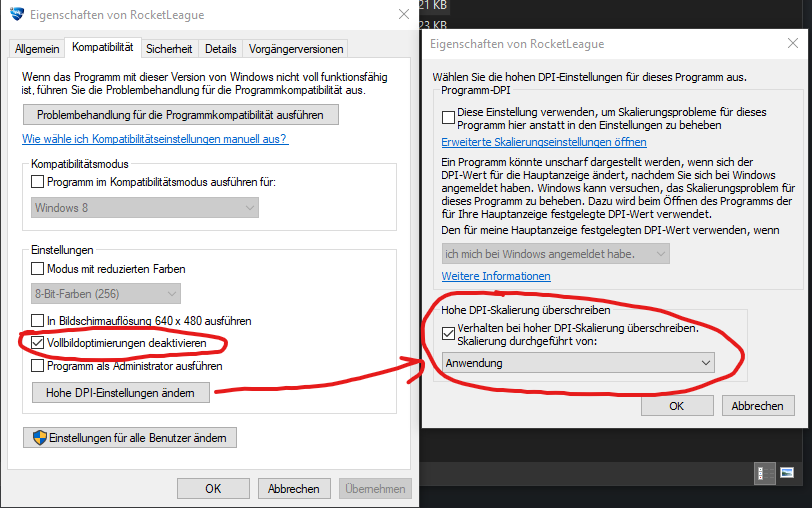

Hat mein Problem leider nicht gelöst. Egal was ich bei "Hohe DPI Skalierung" einstelle, das Spiel startet immer auf 60 Hz begrenzt.
Hab ich vermutet, sollte auch nur ein Versuch sein.
Diese Einstellung muss man vornehmen wenn das Bild nicht passend ist
bei DSR, VSR, also zu groß ist und man Teile des Bildschirminhalts nicht sieht.
Ich dachte vllt. hilfst bei deinem Problem evtl. auch.
