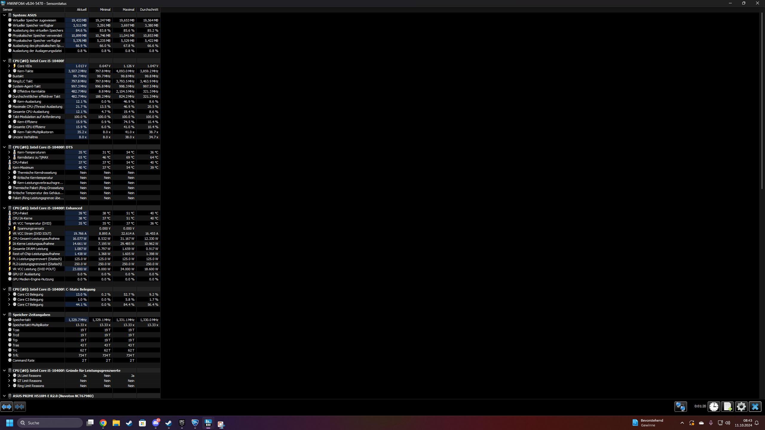

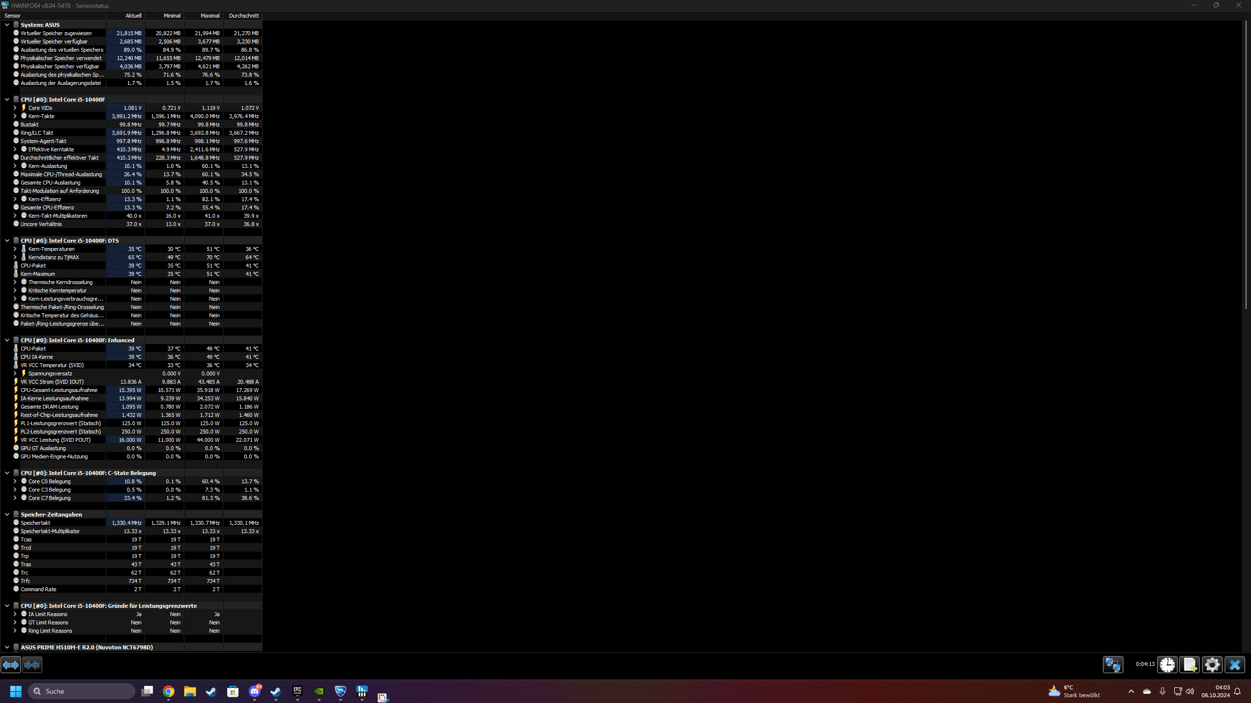

Moin,
Bei mir habe ich immer wieder Lags, ruckeln, Heavy Car Bug in Rocket League.
Und immer wenn ich circa ab 4 - 6 Uhr nachts zocke ist das weg.
Es kommt im Training auch vor.
Es fühlt sich langsam an , input lag und nachts läufts gefühlt wie 500 FPS und dreimal so schnell.
Davor sieht man richtig die einzelnen Frames manchmal.
Fps zeigt 139 an.
Mir wurde mal gesagt das meine Festplatte schlechte Access Times hat.
Cpu Takt springt immer hoch und runter . wenn ich auf Höchstleistung stelle, dann hörts auf.
Bringt aber trotzdem dann Lags.
Aktuell auf Ausbalanciert in den Energiespareinstellungen.
Mir ist aufgefallen wenn im Taskmanager, wenn ich in Chrome z.b. 5 Tabs aufmach aufeinmal dann geht die CPU auf 60 - 70 % Auslastung.
Vielleicht kann jemand helfen.
... Alle möglichen Einstellungen. Grafikkarte wurde 2 mal getauscht und Mainboard auch, Monitor auch.

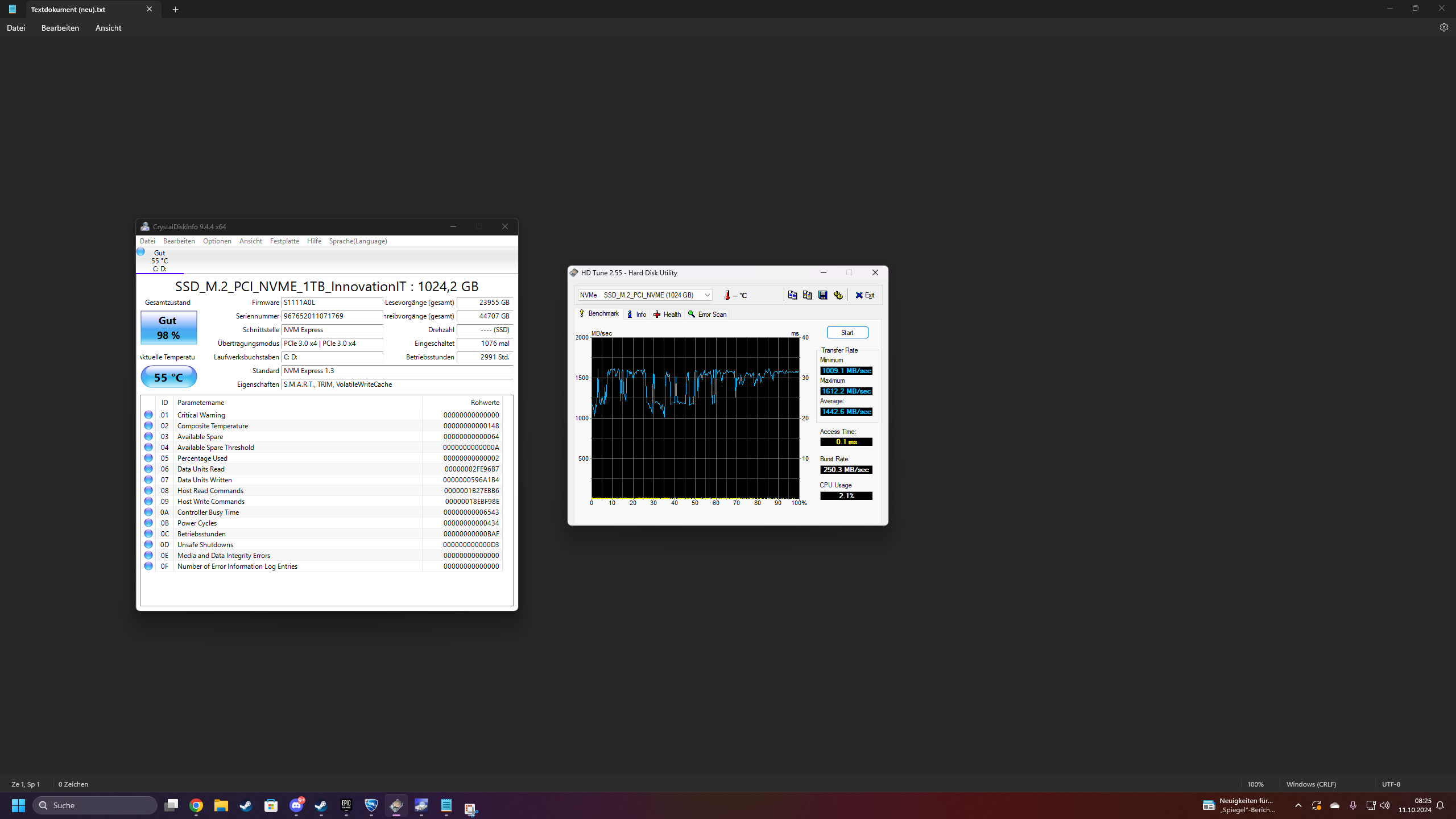

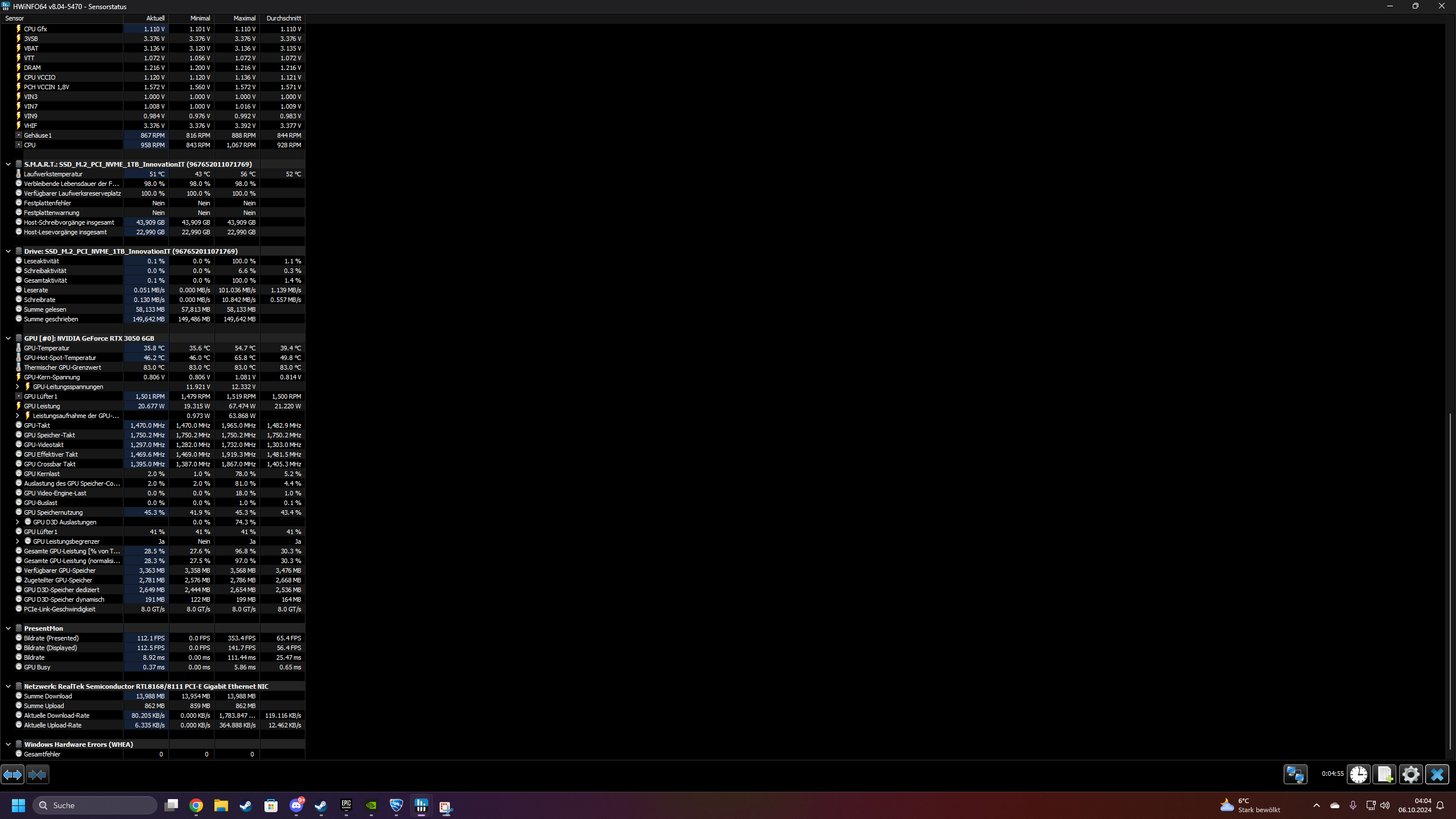

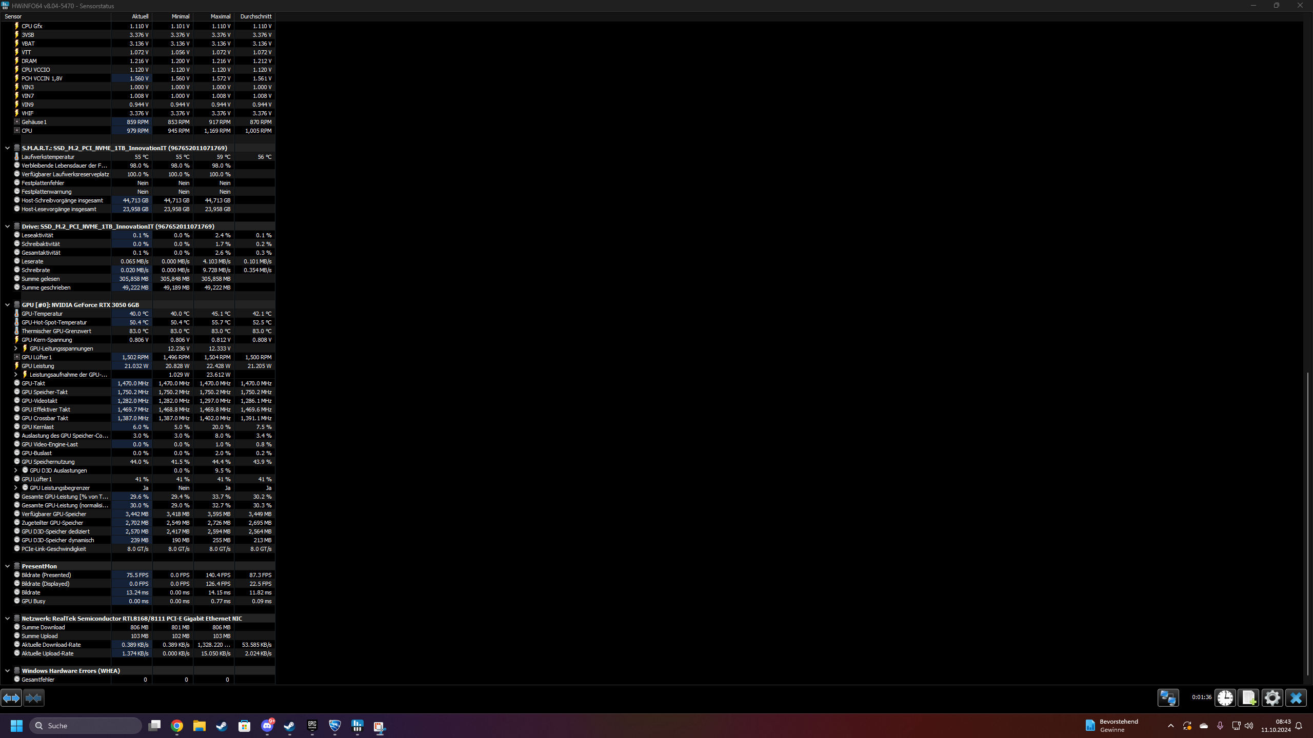

Guckt mal , jetzt grad läufts flüssig das sind die neuen Screens.
Die davor sind wo es ruckelt.

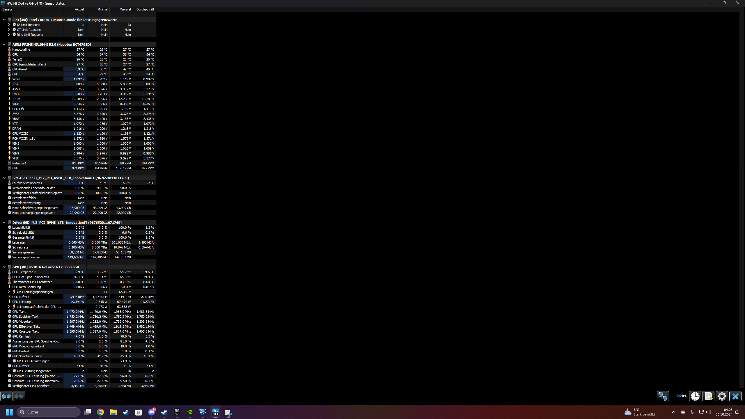

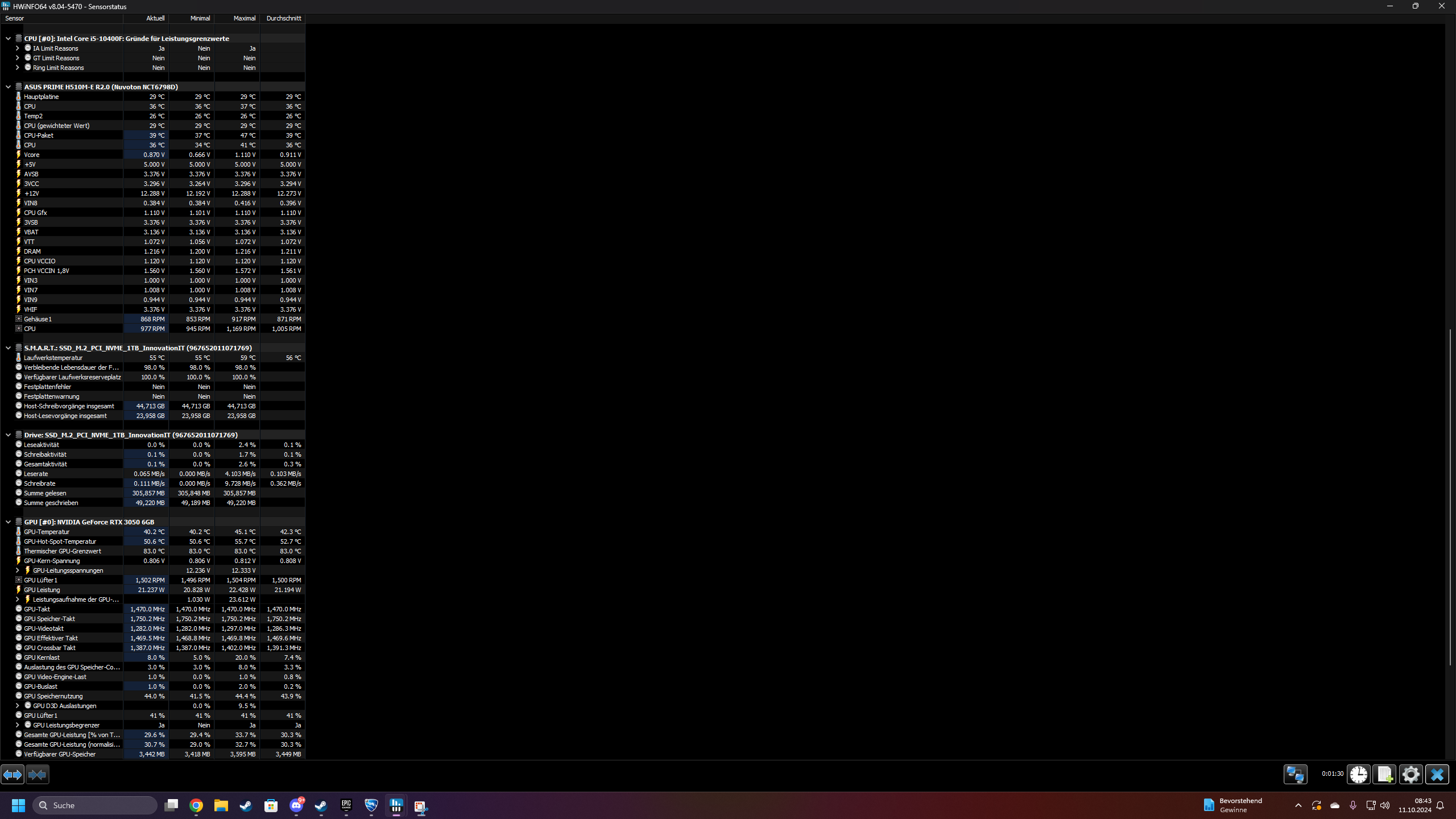

Also mir ist Ram das eine mal aufgefallen Auslastung.
Und hier der Core 7 lief eben auf 70 % statt 30 - 40 %.
Grade wieder runtergegangen ... Kann natürlich sein weil ich aus dem Spiel rausgegangen bin.
Im Task Manager aufjedenfall seh ich immer so 80 - 90 % Auslastung und 3 sekunden nach dem öffnen wieder so 20 % .

Ja alles aktuell.
Hintergrundprogramme würd ich nich sagen und kein Virenscanner.
66 - 80 % Auslastung Ram beim Zocken + Chrome Musik Discord.

Also - ich habe früher viel zu dem Thema recherchiert etc.
Es gab sogar einen Discord Server extra zu dem Thema und Devs waren im Chat, hatten sogar einige Tools bereits gestellt, um das Problem zu lösen. Das Traurige ist, es gab nach Jahren keine Lösung. Ich habe / hatte das auch sehr oft, dass sich das Game sehr "zäh, träge" anfühlte, die inputs nicht clean waren etc.
Mit mehreren Rechnern, Standortwechsel usw. Immer dasselbe.
Nachts fühlt sich das Game etwas besser an, also kann es ja im Grunde nur an den Servern, eigenem Internet ( oder Stromnetz maybe ? ) liegen. Ich habe es dann iwann aufgegeben , da es doch sehr nervig war.
Wenn ich Discord und Google Chrome anhabe dann läuft das Spiel langsamer. Und vorallendingen bei Discord. Ich habe mit RL Discord und Chrome 70 % Arbeitsspeicherauslastung .
Ist das zu hoch ? Oder ist das schon auschlaggebend für Performance Einschränkungen ?
Mir ist aufgefallen wenn im Taskmanager, wenn ich in Chrome z.b. 5 Tabs aufmach aufeinmal dann geht die CPU auf 60 - 70 % Auslastung und dann wieder schnell runter. Ist das normal ?
Und kann das Netzteil wenn es nicht gut ist, solche Probleme machen und dann zu anderen Zeitpunkten gut laufen ohne z.b. Spannungsschwankungen und kann man das testen irgendwie am pc oder prüfen ?
