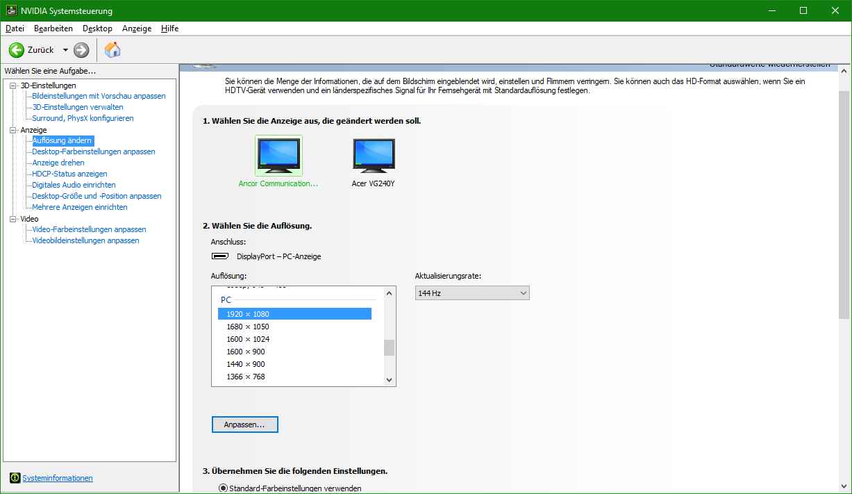

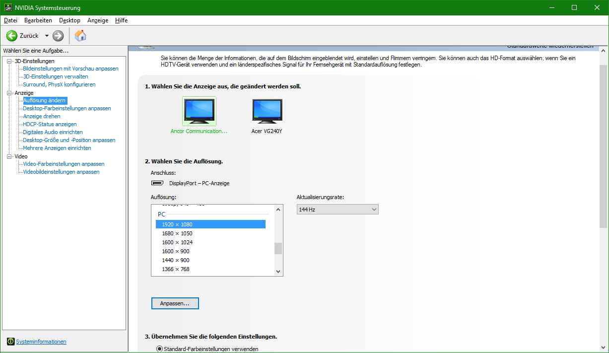

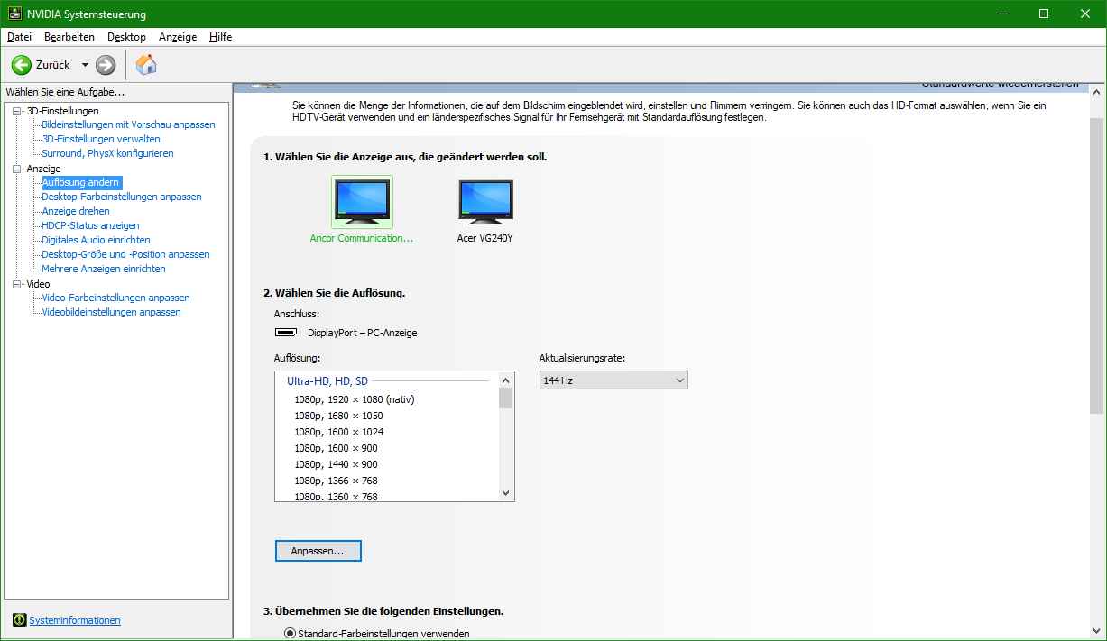

@Shoxt geh mal bitte in die nVidia EInstellungen. Dort in den Reiter "Auflösung ändern".
Hier hast du unter 2. ein Kästchen. Oben steht Ultra-HD, HD, SD. Scroll mit dem Balken hier aber runter. Du solltest PC finden und dann die Auflösungen.
Da klicken und nun sollte bei Aktualisierungsrate auch 144 Hz wählbar sein. So musste ich das zumindest machen, wo ich von einem guten Freund den Asus 144 Hz Full-HD Monitor für einen guten Preis haben konnte.
Erst danach konnte ich im Call of Duty, etc. auch 144 Hz anwählen.
Genau das war tatsächlich schon automatisch ausgewählt. Habs auch nochmal extra angewählt und das übernommen aber keine Änderung. Ich KANN ja in den SPielen auch mehr FPS anwählen in den Einstellungen. Aber Windows sagt mir trotzdem nur 63-65 FPS (Nichtmal 60 was komisch ist)
