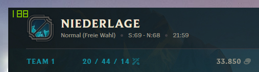

Ich merke gerade das ich im HAUPTMENÜ von Lol diese anzeige habe, Allerdings in Game wieder nur 63

Welches Programm macht überhaupt die Grüne FPS-Anzeige da? vielleicht ist das der Überltäter!
Das ist Experience. Hatte ich vorhin aber auch schon wieder runtergeworfen und mit Win + G geguckt gehabt keinen Unterschied gehabt und da ich viel Aufnehme mit dem Programm wieder installiert.
