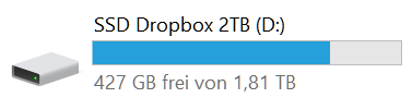

Das könnte der Grund sein, warum eine 2TB nur 1,81 TB hat.
Nein, ist es nicht
Windows zeigt TiB an, schreibt aber TB und sorgt dadurch für Verwirrung, auch bei dir. Die SSD hat echte 2TB.
Reaktionen: Alexander2, lkullerkeks, AudioholicA und eine weitere Person
Das kommt daher, das die Hersteller mit 1000er Zahlenbasis arbeiten, mathematisch aber eine 1024er Basis zugrunde liegt.
1Megabayte ist 1024*1024 byte und nicht 1000*1000

Kickstart schrieb:
Kommt zwar davon, dass Windows mit TiB/GiB/MiB/KiB usw rechnet, jedoch fälschlicherweise TB usw anzeigt. Aber so ganz auf dem Holzweg bist Du damit auch nicht. Eine 1TB oder 1000GB SDD hat physikalisch 1099,5 GB. Deine 2TB SSD hat tatsächlich 2199 GB, davon sind eben 2000GB Dir zugänglich, Rest sind Spare Area, und werden von dem Controller deiner SSD für 3 Sachen benutzt. Bevor es zu kompliziert wird - ja, damit hast du teilweise Recht.

Rickmer schrieb:
Nein, ist es nicht
Jein... denn die NAND-Bausteine haben 2TiB, es werden 2TB freigegeben und die Differenz ist der interne Buffer ;-)
Wobei das nicht jede SSD so macht, manche haben noch größere Buffer und deswegen dann "krumme" Werte als Kapazität.
@Jesterfox: Wie viel die Bausteine haben wissen wir nicht wirklich, wir können es vielleicht annehmen aber tatsächlich spielt es keine Rolle, weil der nutzbare Speicher angegeben wird. Die krummen Werte sind eine reine Folge der Binär-Präfixe, und dabei exakt gleich wie bei normalen HDDs auch.
Eine als 2 TB deklarierte SSD hat gleich viel nutzbaren Speicher wie eine 2 TB HDD. Und nicht nur SSDs haben mehr Speicher als tatsächlich nutzbar ist, das ist auch bei HDDs üblich. Nur wird da halt keine Wissenschaft draus gemacht.
Die Bausteine haben eigentlich üblicherweise "gerade Binärwerte", weil das Fertigungstechnisch und vor allem auch von der Adressierung der Bausteine her sinnvoll ist. Ansonsten hast du Lücken in der Adressierung, wenn ein Baustein seinen Adressraum (der über die Anzahl der Adressleitungen bestimmt ist) nicht voll ausfüllt.
Und dennoch hat das dennoch 0,0 damit zu tun, warum die Werte so krumm sind.
Wie gesagt: Normale HDDs haben üblicherweise auch mehr Kapazität als angegeben... Die nutzbare Kapazität ist angegeben, und nicht die verbaute.
