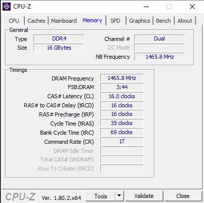

Ich habe es heute noch einmal mit meinem Speicher ausprobiert und selbst bei 2600Mhz hängt sich mein System beim Spielen auf. Habe mittlerweile keine Ahnung was ich noch machen soll außer den Speicher wieder zu verkaufen und neuen zu holen.
