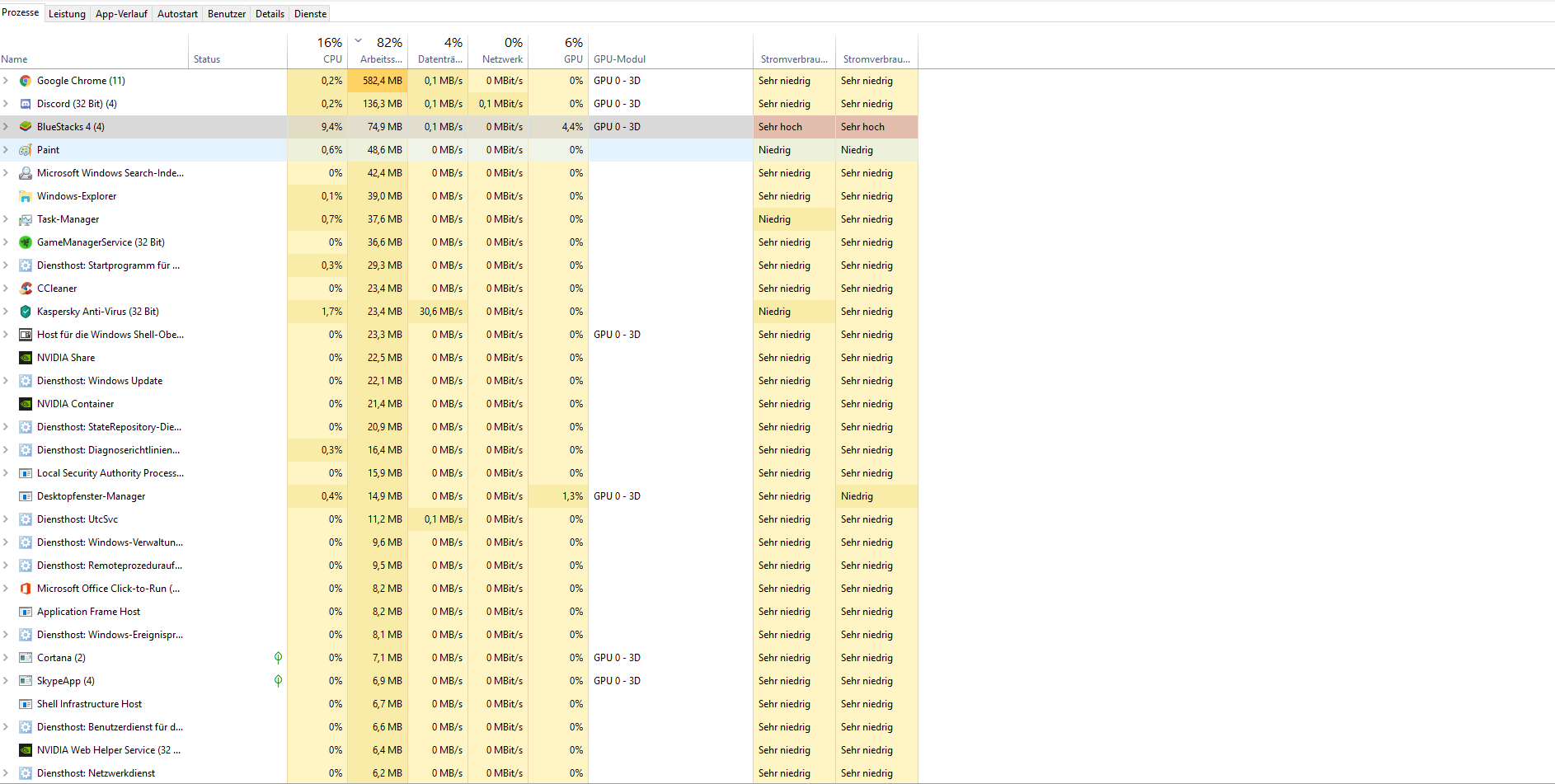

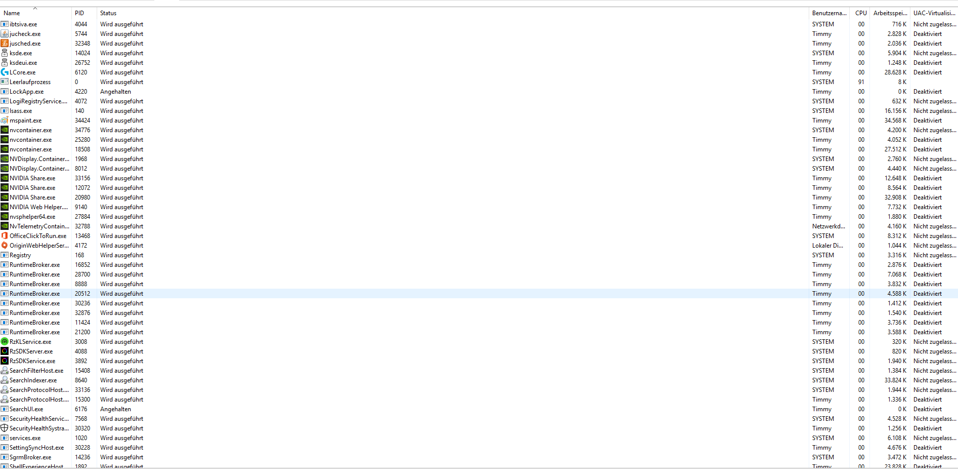

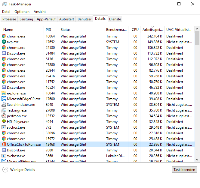

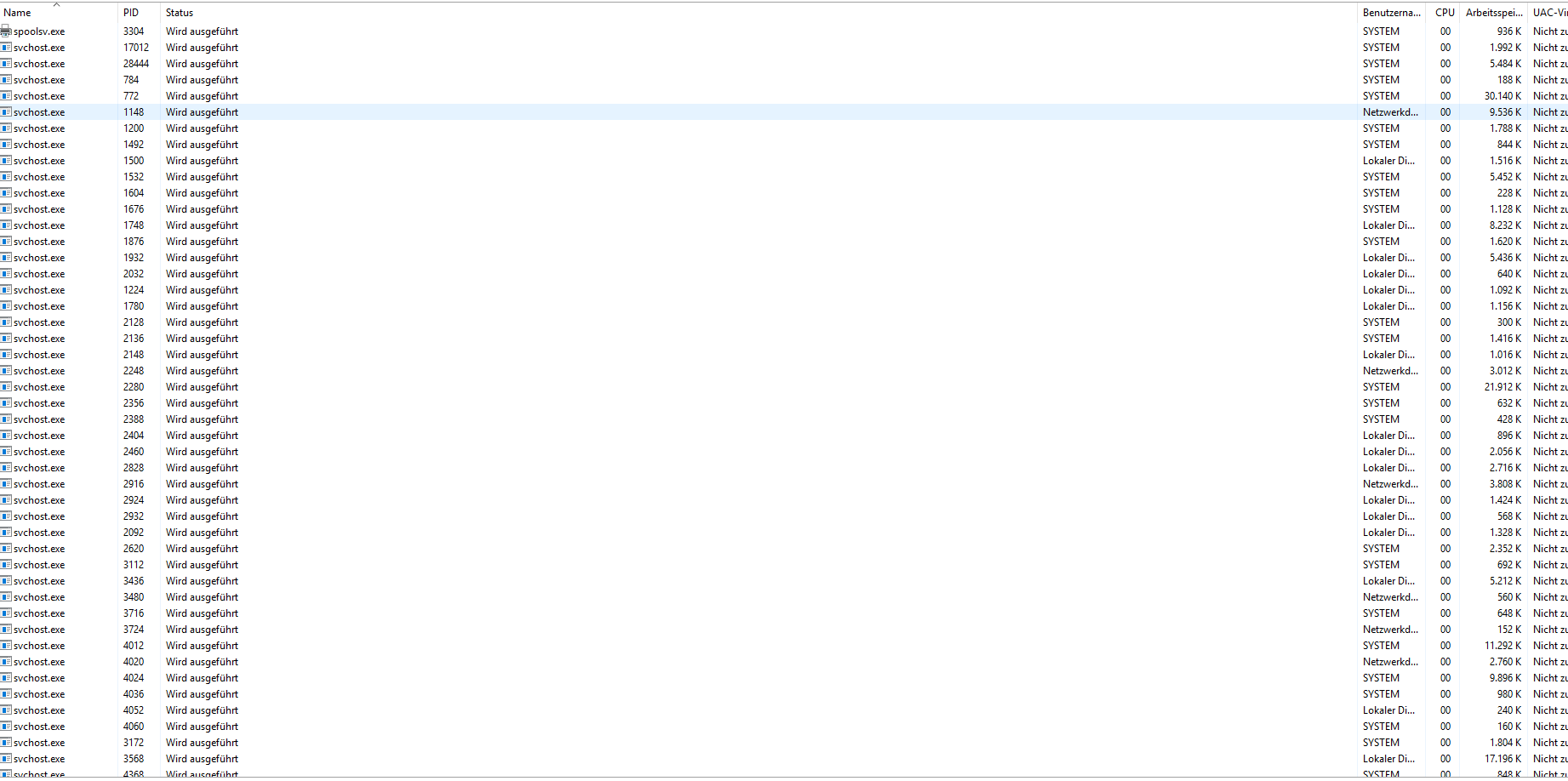

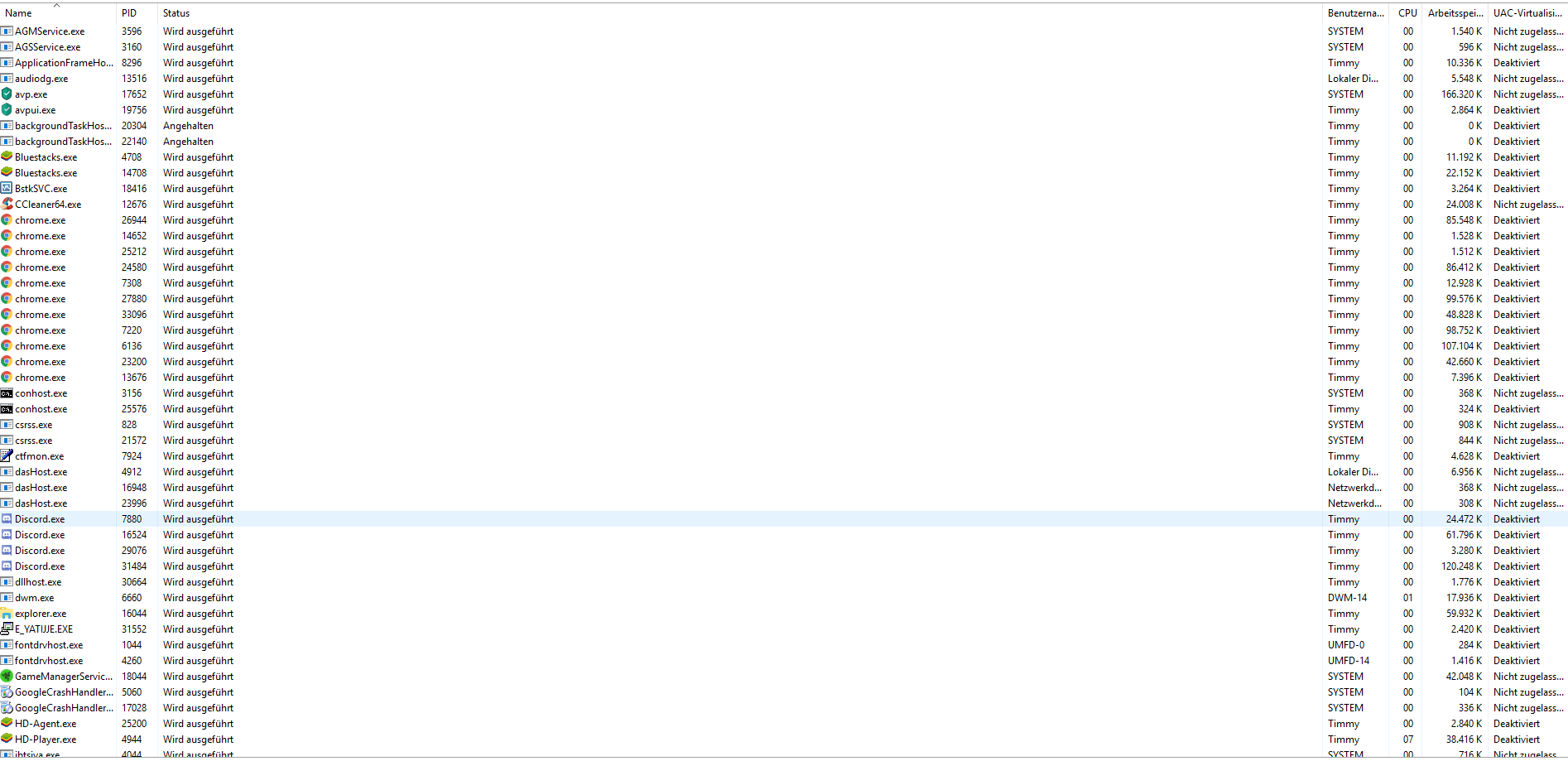

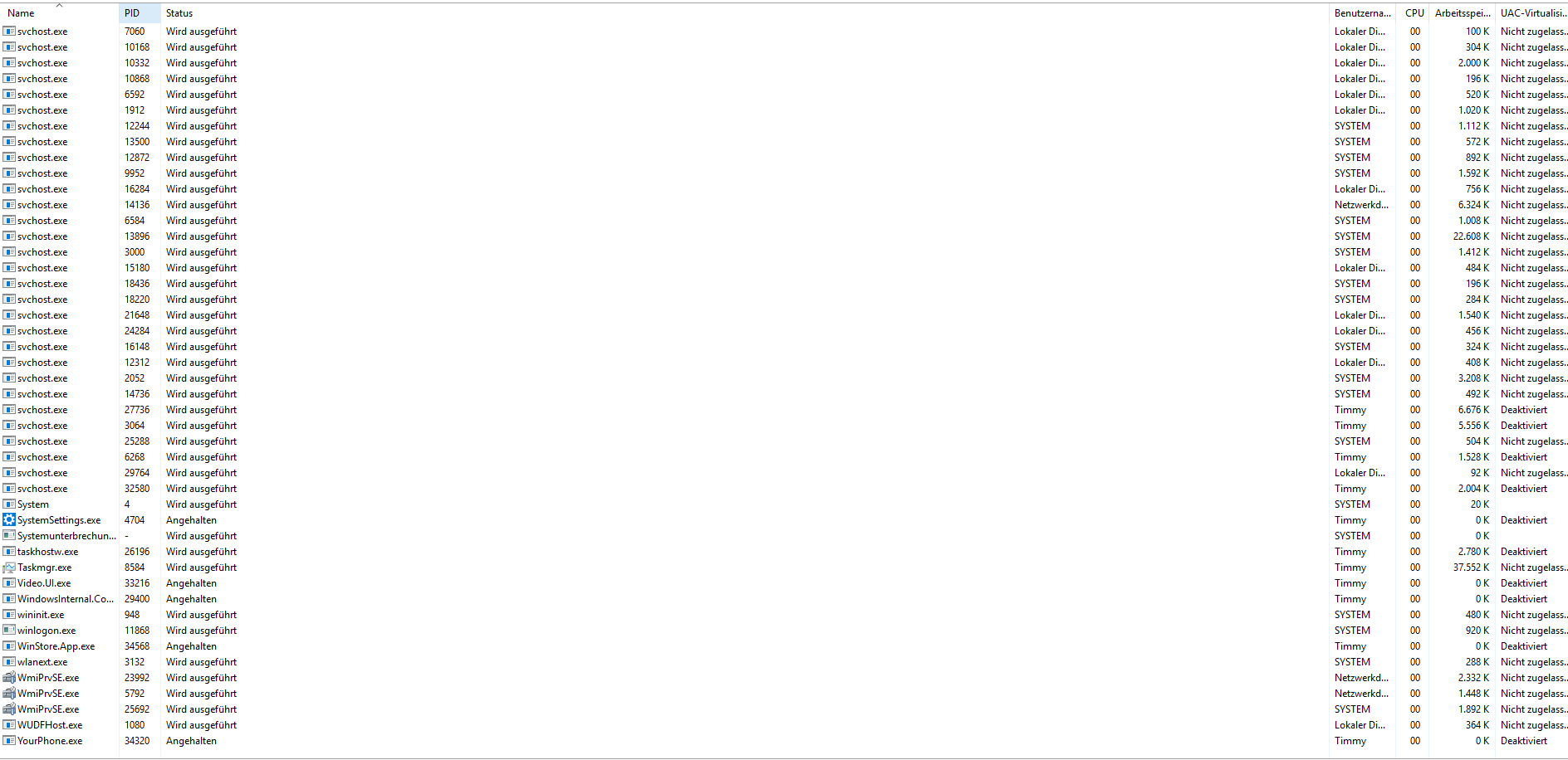

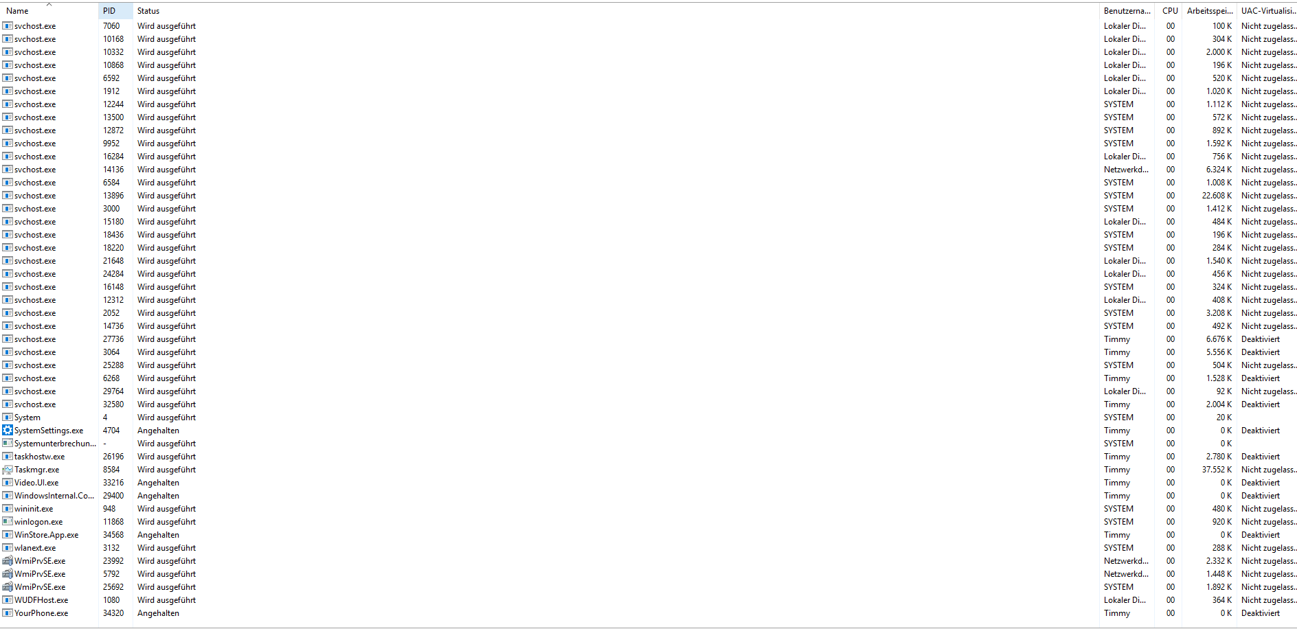

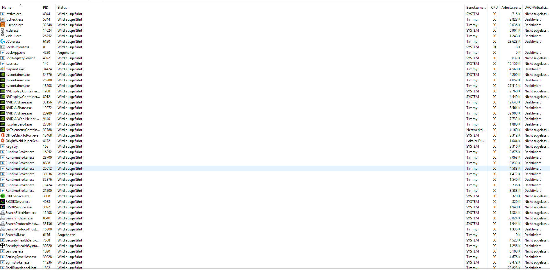

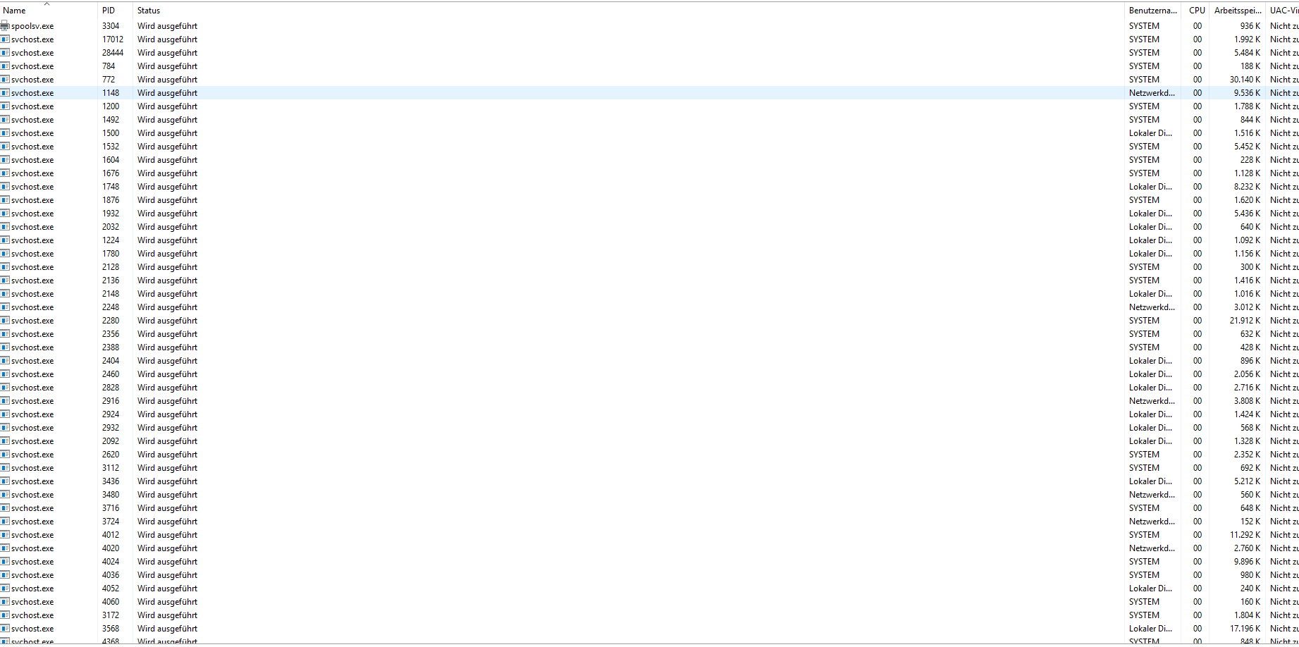

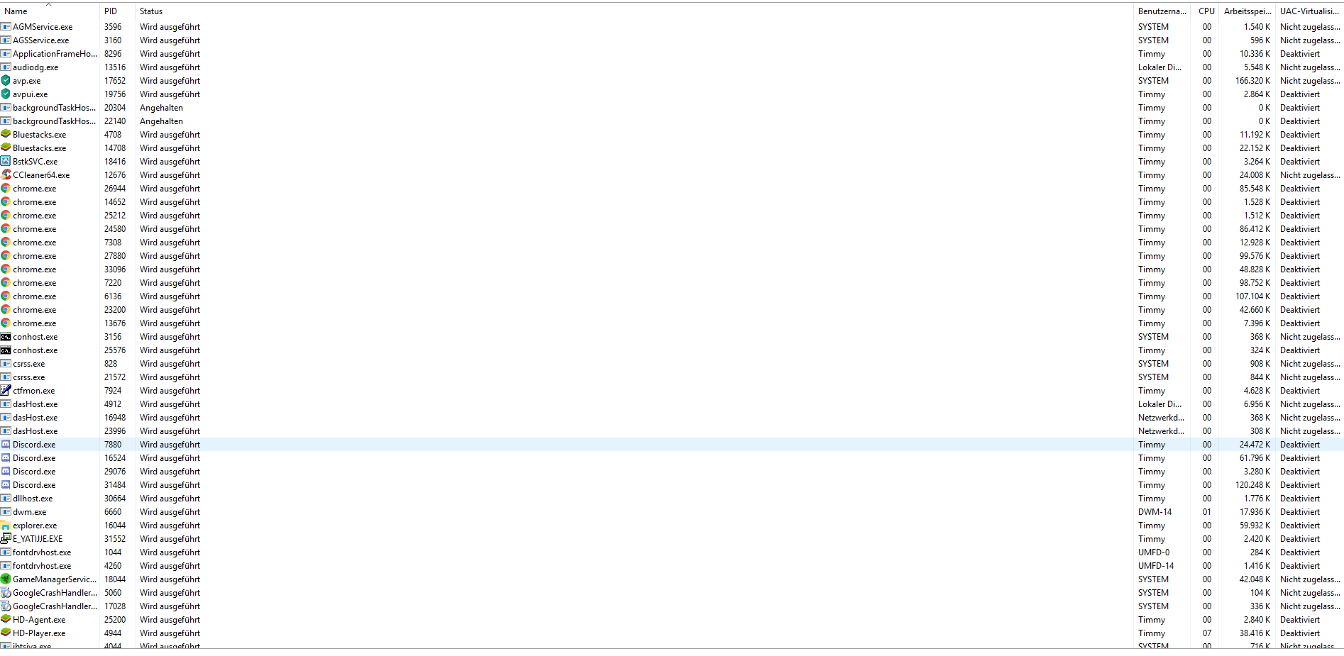

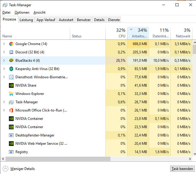

Hey Community,
ich habe seit einiger Zeit das Problem, dass meine Ram um die 70-85% ausgelastet sind obwohl nicht viel an ist... meist reicht es das der Browser offen ist damit der ganze Ram auf 80% springt... ich hab für euch screenshots gemacht, weil ich keine Ahnung habe welche Programme dafür veranwortlich sind...
Ich hoffe ihr könnt mir helfen
Lg Timmy

führe mal eine Systembereinigung durch - rechts klick auf C:\ - Bereinigen...
bzw. lösche mal alle Cookies deines Browsers...
Keine Veränderung sind zu verzeichnen :/
Ist doch gut wenn der Speicher vom System genutzt wird. Sorgen würde ich mir bei 100% Auslastung und Ruckelorgien machen. Aber doch nicht bei 70-85%. Für was hat man denn 16GB im Rechner wenn man davon nur 50% genutzt haben möchte?

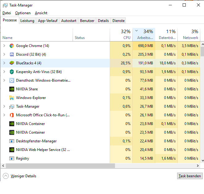

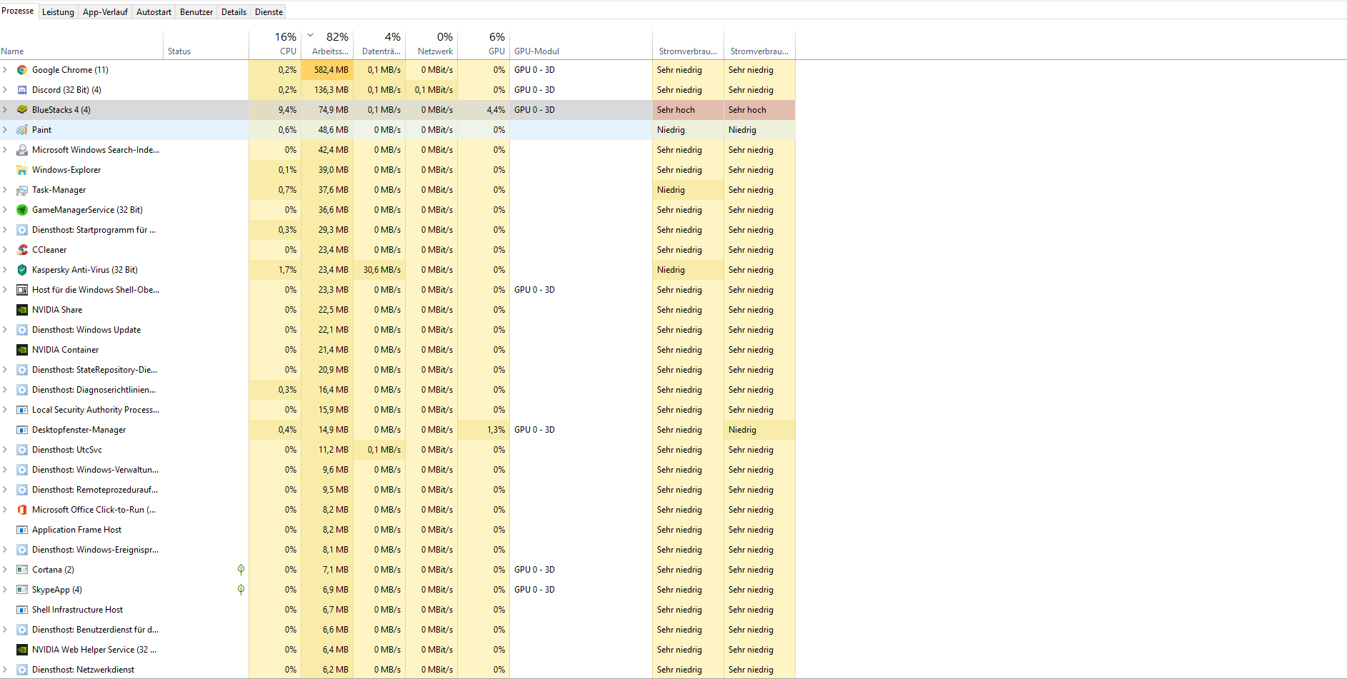

Dann mach mal bluestacks aus. Evtl. wird da auch RAM reserviert.

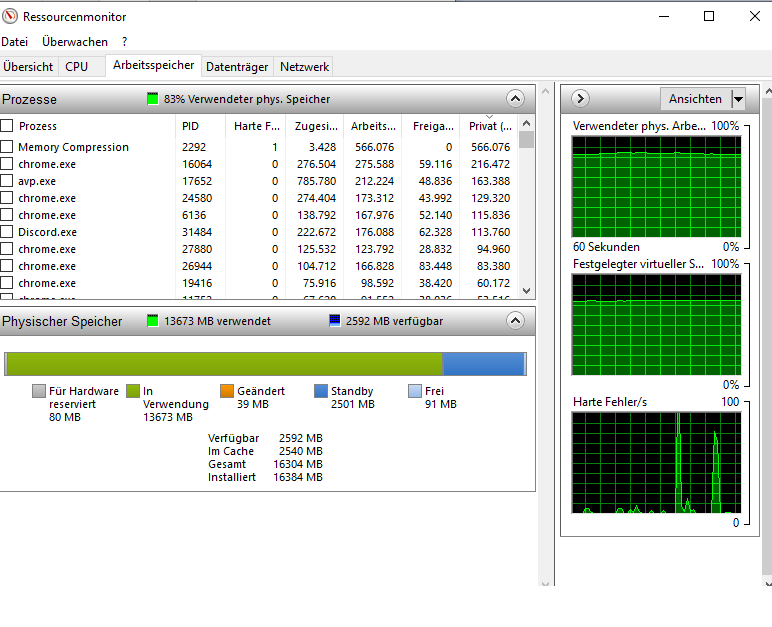

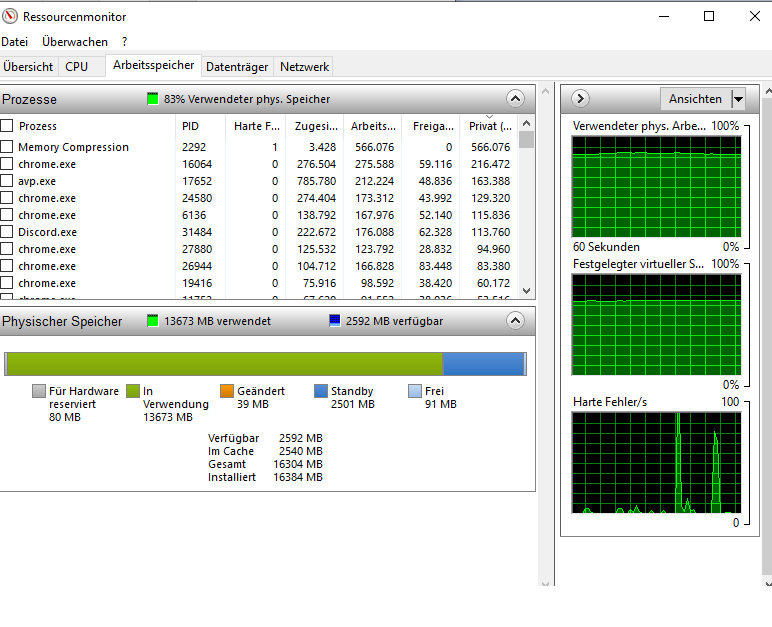

Geh mal bitte auf den Reiter "Leistung" und gucke dort unter Arbeitsspeicher.
Zur Not kannst du von dort aus auch den Ressourcenmonitor öffnen und genauer gucken welches Programm sich den Speicher nimmt.
Prinzipiell ist eine hohe Speicherauslastung nix schlimmes wenn dieser nur im Cache gehalten wird, dazu ist er ja da.

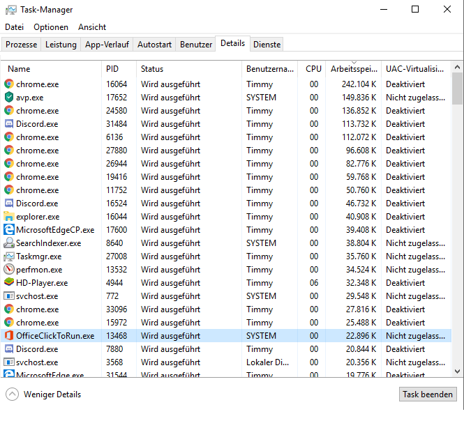

Mich wundert es nicht! Da sind ja einige Programme, die mehrfach ausgeführt werden. Ich würde mal den Autostart-Ordner entrümpeln bzw. nicht benötigte Apps deaktivieren, vorher aber alle nicht benötigten Apps im Taskmanager beenden. Übrigens, er schrieb doch 16 GB Ram!!!

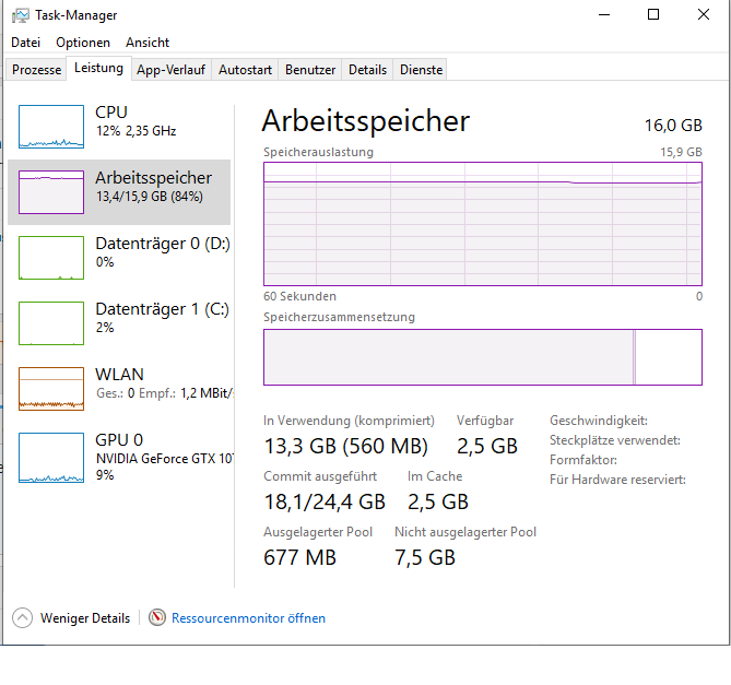

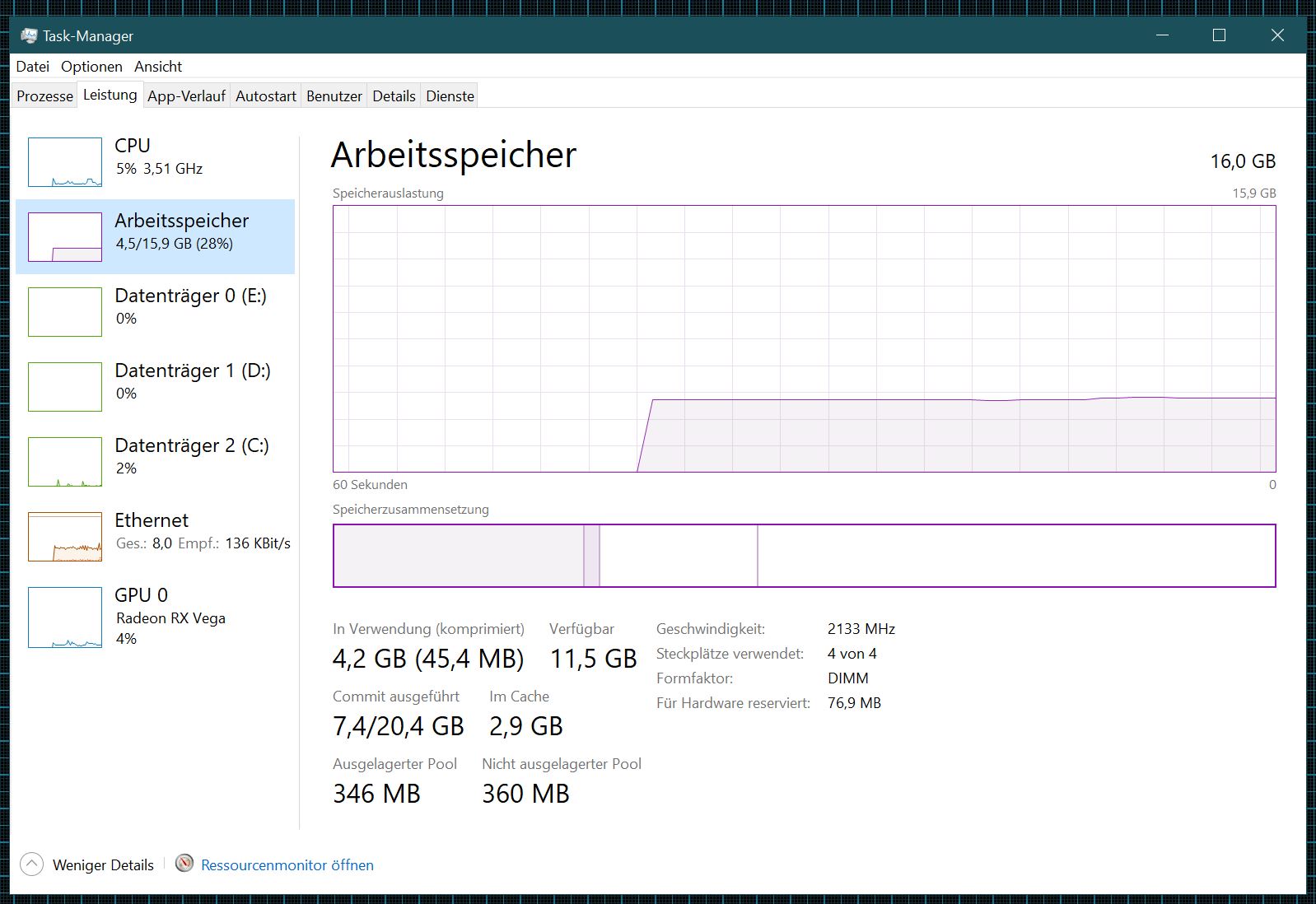

Poste bitte mal Bild vom Tab Leistung des Taskmanager.
Mit den Bildern kann man nicht viel anfangen.
here mal nach größe geordnet und wie die auslastung aussieht
reicht das ? oder meinstt du das

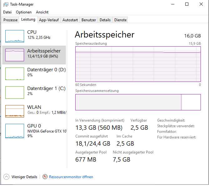

Ist das direkt nach einem Neustart auch so, dass bereits knapp 14 GB belegt sind? :o Die Dikrepanz zur Summe aller Prozesse ist bei Deinem PC schon erheblich. Eine gewisse Abweichung darf es geben, weil der Task-Manager nicht alle Prozesse des Systems (Kernel, ...) anzeigt, aber bei Dir ist das viel zuviel!
Reaktionen: bensel32
ja der ist immer so ausgelastet selbst wenn ich google schließe xD
Nein, ich meine, wenn Du den Rechner frisch durchgestartet hast.
Post mit dem hinweis auf bluestack gekonnt ignoriert?
Reaktionen: Wesir und mkdr

Hast du irgendwelche Virtuelle Maschinen im Hintergrund laufen?
jetzt nur noch 30% auf einmal WTF
wie geht das ?
ja immer wenn ich z.B. den pc schließe steht da immer das ich das herunterfahren erzwingen muss virtual machine
