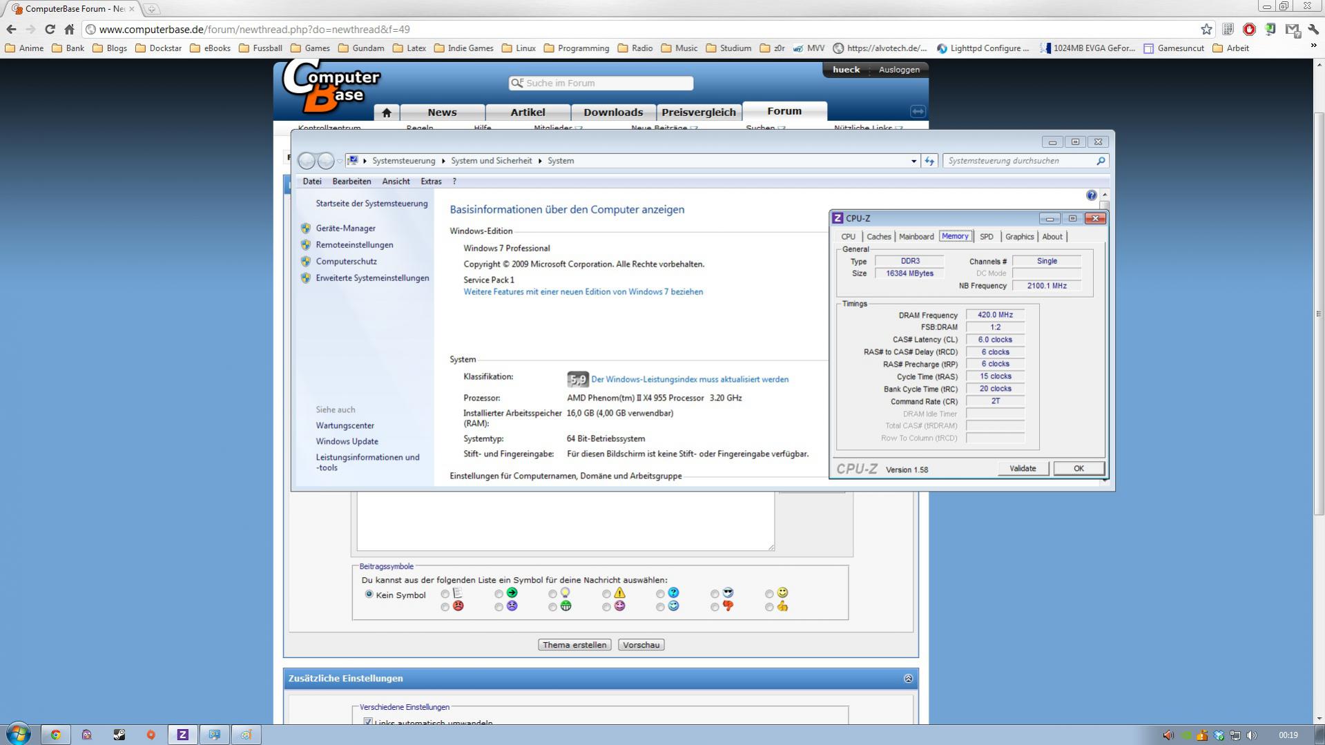

Selbst bei CPU-Z, was ich soeben runtergeladen habe, zeigt er mir eine vollen 8 GB Ram an! Das selbe gilt für die Memory Slot Selection!
Windows 7 x64 + Service Pack 1
Mainboard: ASRock 970DE3/U3S3
CPU: AMD FX 4130 Quad (4 x 3,8 Mhz) AM3+ (942)
Memory: 8 GBytes DDR3 (4 x 2 GB)
Graka: NVIDIA GeForce GTX 460 SE 1 GB

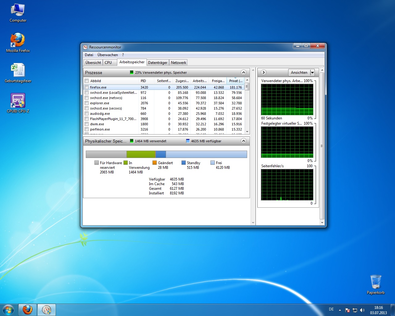

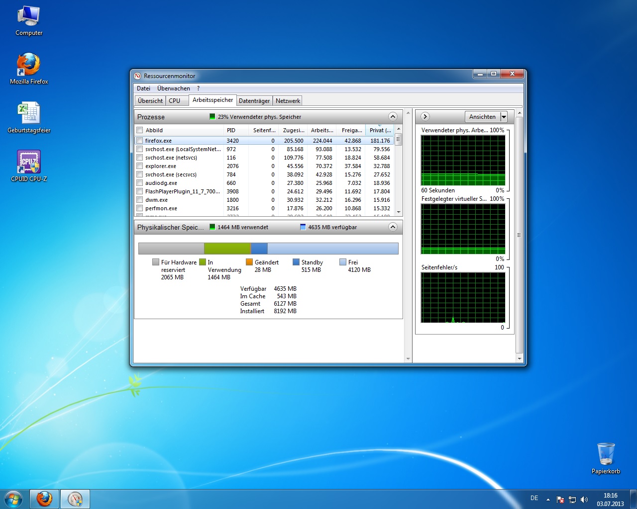

Was zeigt bei dir der Ressourcenmonitor an?
Der ist über Systemsteuerung - Verwaltung - Ressourcenmonitor zu finden. Und stelle dann mal ein Screenshot davon hier in den nächsten Beitrag mit ein. Dürfte in etwa so aussehen.
Hmm merkwürdig, für irgendwas werden 2 GB reserviert, siehe Screenshot:
