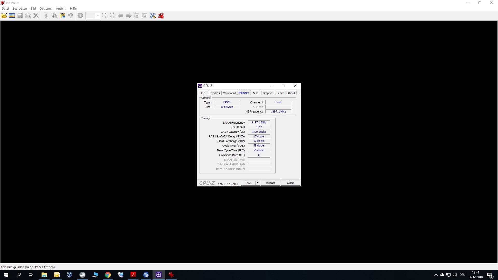

Bei einer verbauten und aktivierten Onboard-Grafikkarte (IGP) wird vom Ram auch etwas beansprucht und steht nicht weiter zur Verfügung. Bei meinen exPC mit Intel i5 3570K /HD 4000 waren das z.b. 512MB, siehe Bild 4.

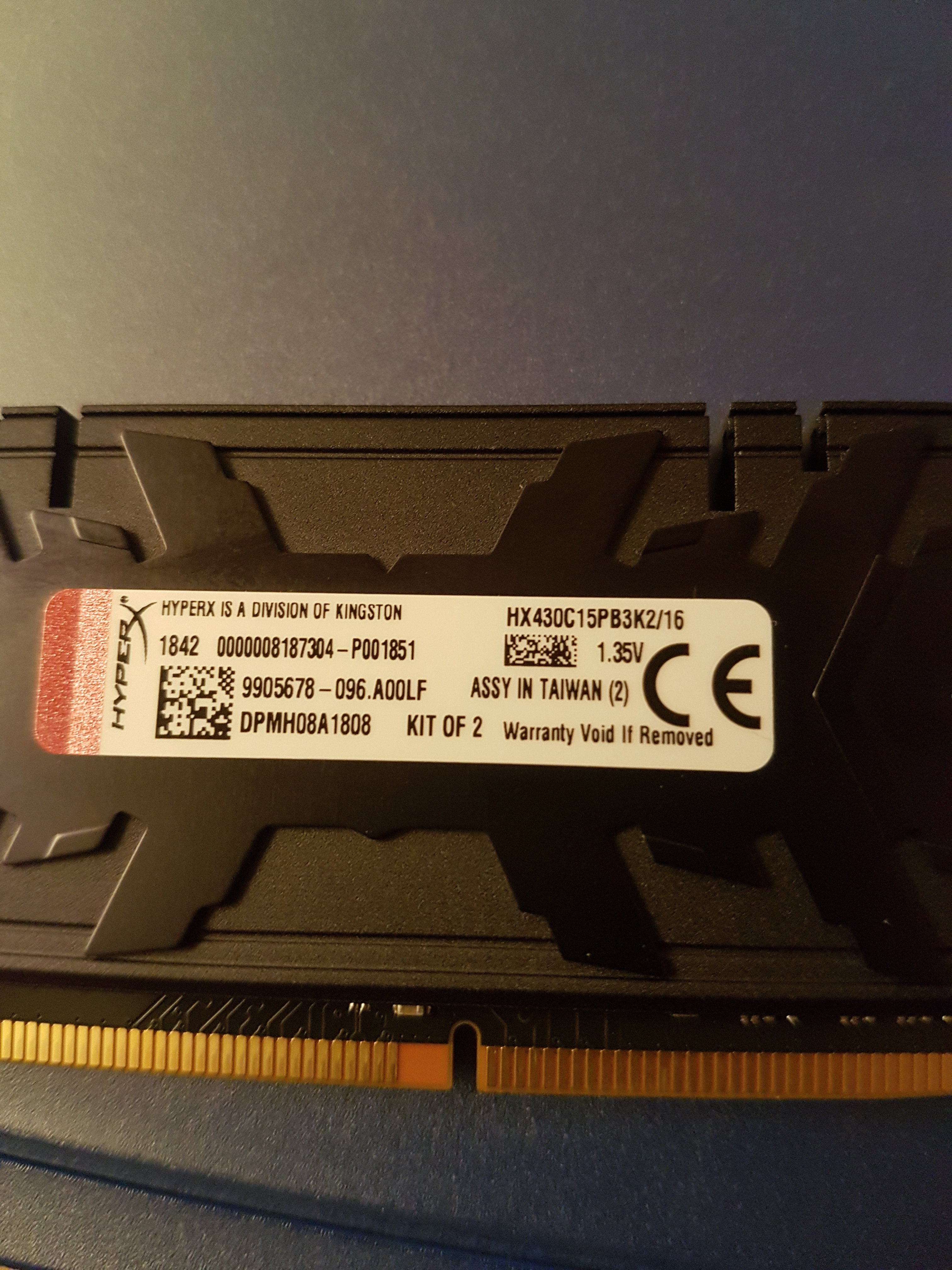

JA HX430C15PB3K2/16 ist auch auf der Kompatibilitätsliste

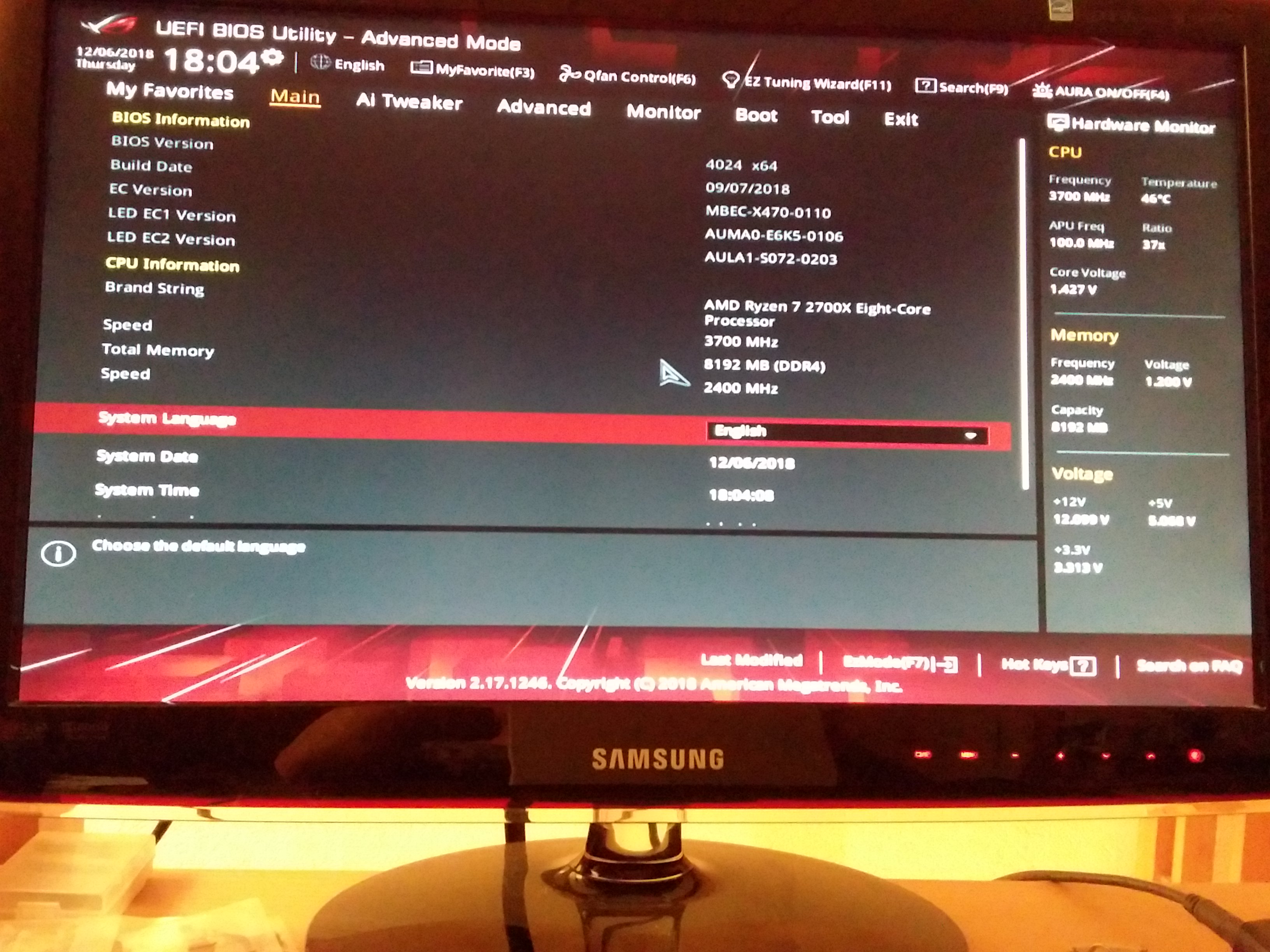

Wird er im BIOS/UEFI überall korrekt erkannt und was wird beim Booten angezeigt? Wie das aussieht zeigt dieses Beispiel oder Bild 1. So lange hier nicht die korrekte Menge angezeigt wird, braucht ihr nicht zu Punkt 4 übergehen. NEIN BIOS ZEIGT NUR 8 GB AN!

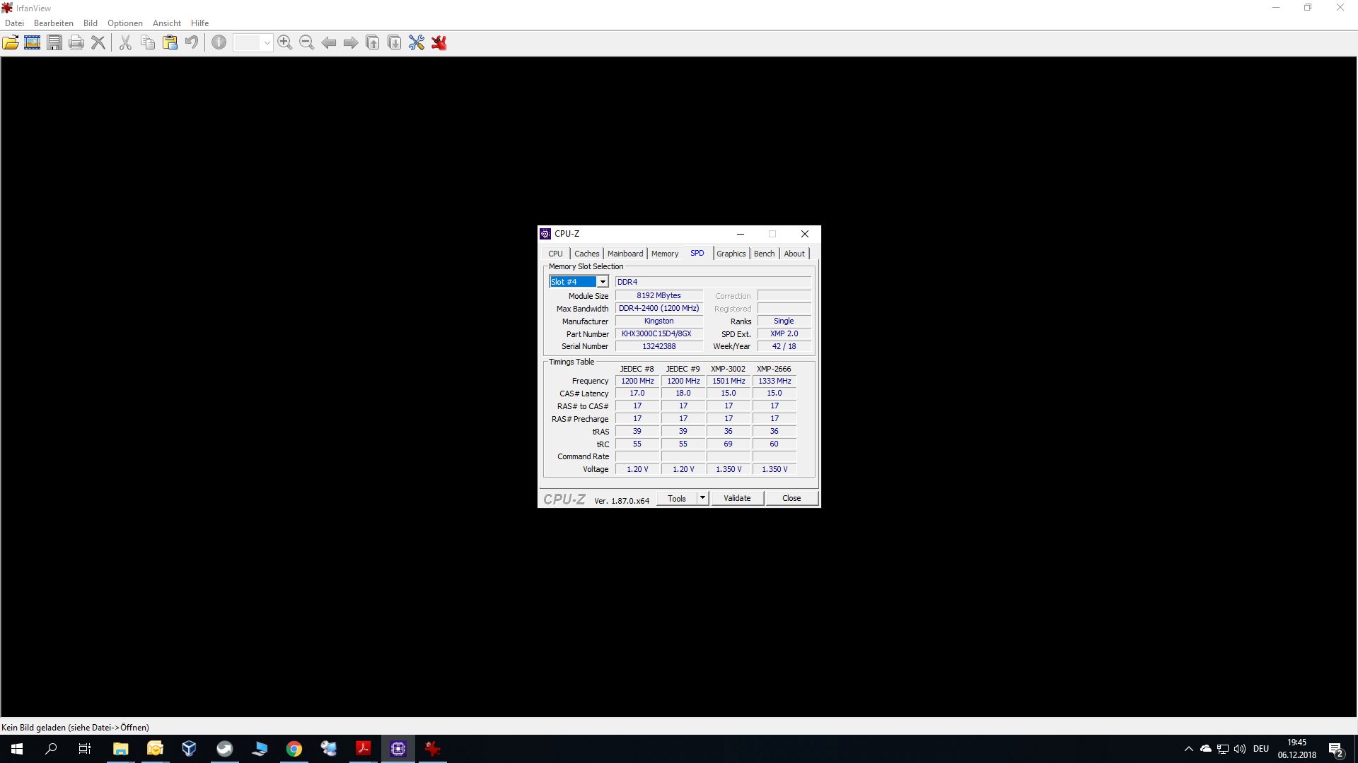

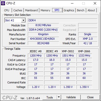

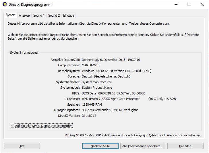

Was wird unter Windows angezeigt? U.a. mit dxdiag oder den Task Manager, CPU-Z. dxdiag zeigt 16 gb an CPU Z auch siehe Bilder

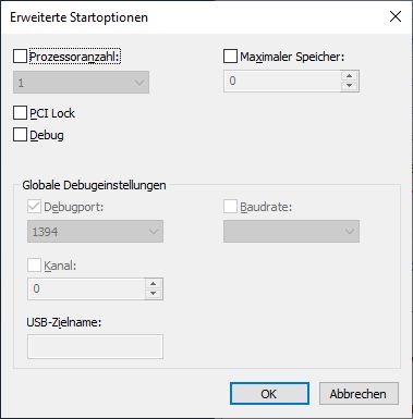

Wurden Einstellungen unter msconfig geändert (Bild 2 und 3)? Zu finden unter: Start -> Ausführen -> msconfig -> Enter -> Start und da ganz besonders unter Erweiterte Startoptionen,
---unter Maximaler Speicher hat hat normalerweise eine 0 zu stehen oder das Häkchen ist nicht gesetzt. Wie das auszusehen hat zeigen die Bilder. Sollte es nicht so sein, bitte ändern und neu starten. Msconfig ist auf 0 siehe Bilder

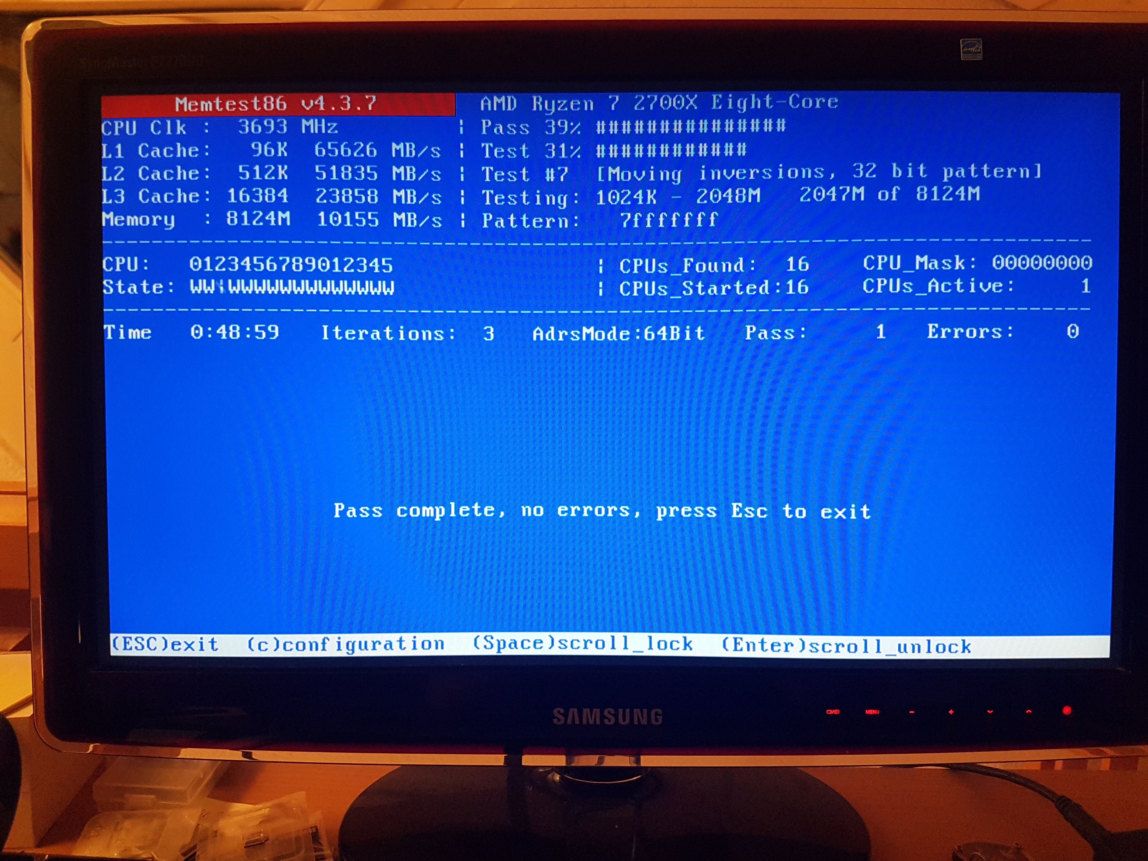

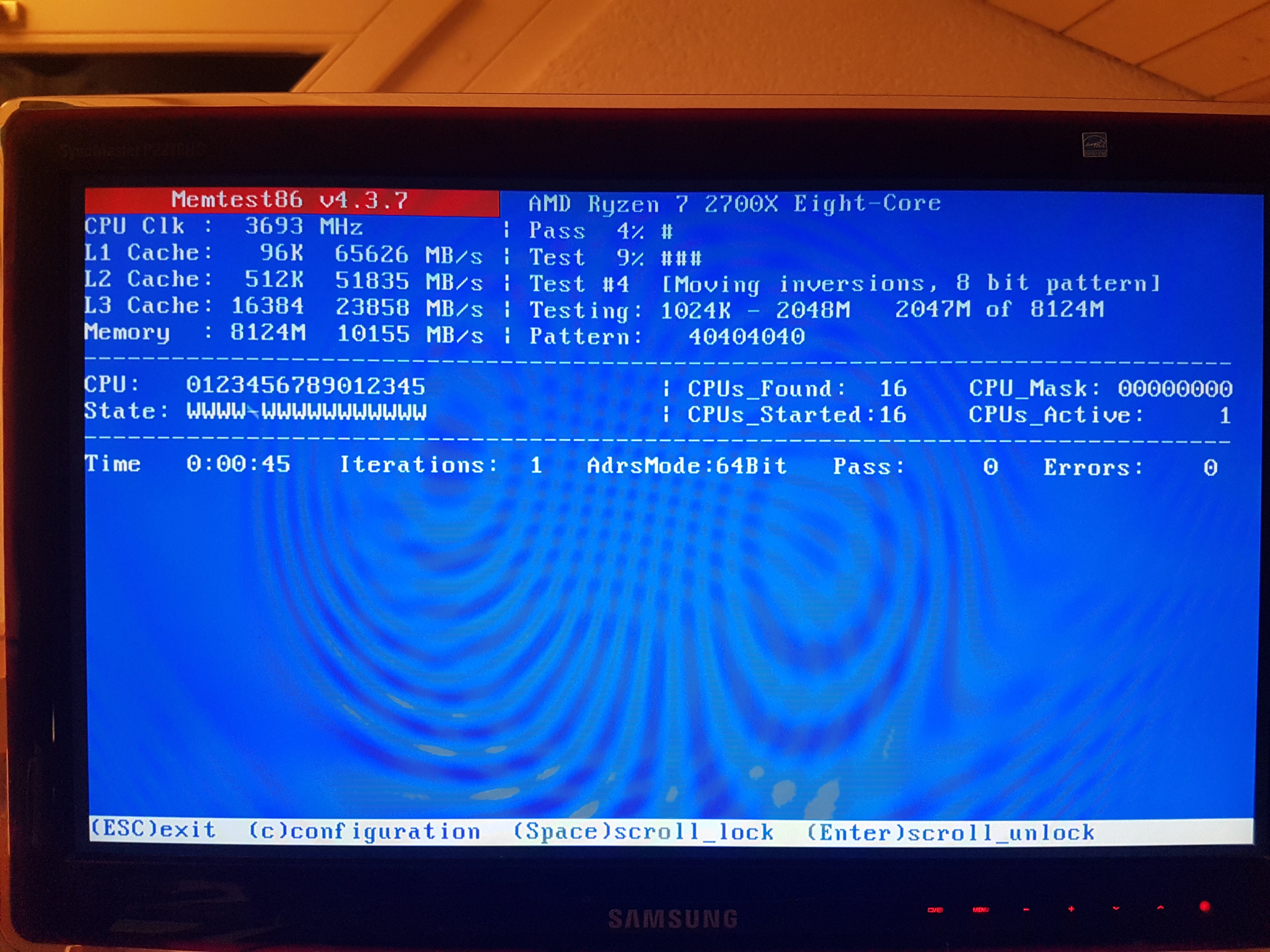

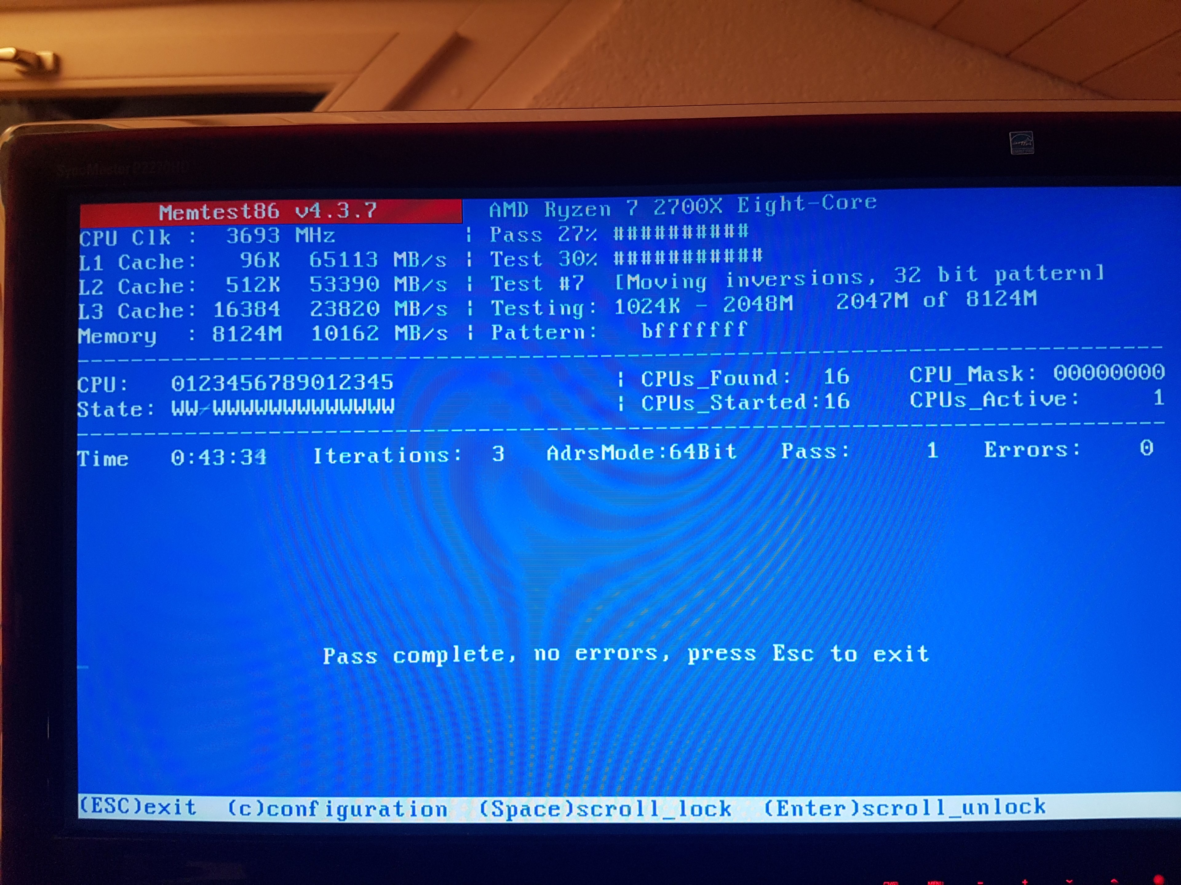

Wurden die Riegel schon mit Memtest86+ oder in einen anderen PC geprüft? Eine Anleitung zum benutzen von Memtest86+ gibt es hier. Die Riegel auch mal einzeln prüfen ob diese korrekt erkannt werden. Memtest jeden Ram Riegel einzel getestest ist in Ordnung siehe auch hier Bilder

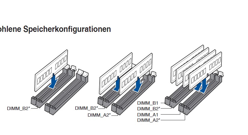

Die Ram sind im Slot B2 und A2

Das sieht seltsam aus ... gibts ein neueres BIOS/UEFI?

Im Zweifel mal die RAM Slots A1 und B1 verwenden und gucken ob dieser dann korrekt erkannt wird.

sry, habe übersehen, dass dxdiag zwar 16GB angibt, aber deutlich weniger als verwendet/verfügbar zusammen.

Dein Mainboard wird von Windows zumindest nicht erkannt.
siehe dxdiag -> Systemhersteller und Systemmodell

Bios update soeben auf 4204 upgedatet Danke Sultans_cross für den Tip.
PC startet nun nicht mehr Bildschirm bleibt dunkel.
CMOS Reset erfolglos Bildschirm bleibt dunkel
Mainboard zeigt Fehler LED RAM
Ram Riegel umgesteckt A1 und A2 PC bootet
Bios und auch Windows zeigen 16gb an.
Ob dies jetzt immer noch Dual Channel ist weis ich nicht.
Nein ist kein DC.
Vermutlich geht der ganze B Kanal nicht.
