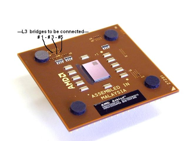

wie unterscheide ich einen t-bred b von einem a?
sind alle t-breds 1700+ unlockt ?
sind auch 1800+ unlockt ?
bitte helfen
interessiert michauch brennend, ich dachte die tbred sind auch gelocked und man könne sie mittels draht unlocken?
Nochmal für alle, die T-Breds sind unlocked, wenn die #5 L3 Brücke verbunden ist.
Wenn der Multi <=12,5 ist, ist die #5 L3 werkseitig verbunden, d.h. bei den kleinen T-Breds ist diese verbunden ( 1700+ - 2000+).
Ergo:Werkseitig unlocked
Noch Fragen?

also ich habs noch nicht verstanden, welche tbreds sind nun alle unlocked?

also sind alle t-bred bis 2000+ unlocked oder nur die b T-Breds ??
Die T-Breds sind alle unlocked, wenn der Multi <=12,5 ist, egal ob "A" oder "B".
Der XP2600+ (FSB166) hat den Multi von 12,5 , ist somit auch unlocked.
Die "kleinen" T-Breds wie gesagt alle bis 2000+.
An sonsten mit der Drahmethode freischalten.
