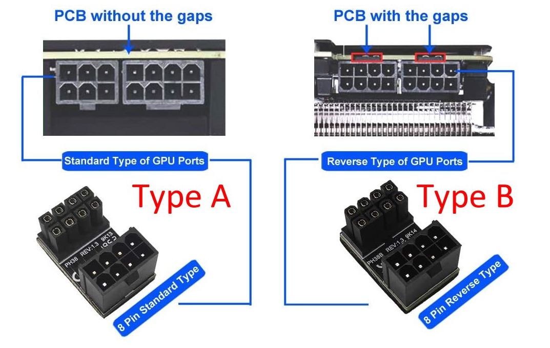

Optional sind die von modDIY sehr gut. Hier nur die Ausrichtung der Adapter beachten (Typ A oder Typ B):

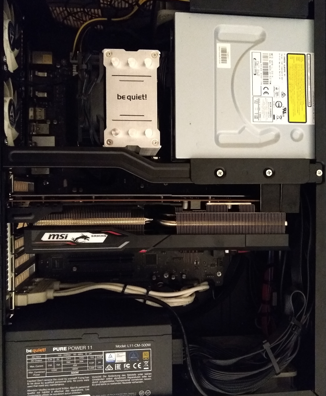

Ich nutze die "billigen" hier
https://www.amazon.de/gp/product/B0B1J1Z8K4
mit einer 6800XT zusammen, bisher keinerlei Probleme. Im Silverstone GD09 hat man sonst kein Chance den Deckel zu schliessen.
EDIT:
Von einem etwas älteren Build habe ich auch noch ein Screen:
Reaktionen: Sensei21 und Midnight Sun
