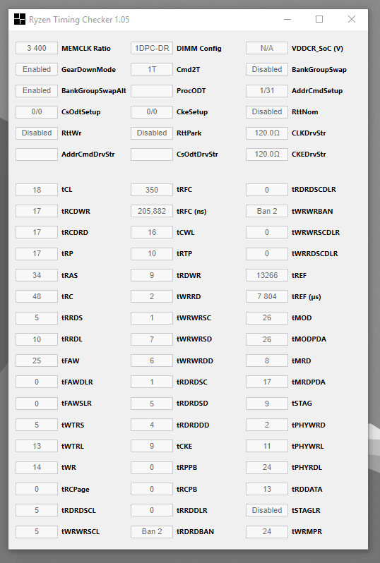

ich habe einen 1950X auf einem X399 Taichi und habe mir nun 64 GB (4x16GB) G.Skill F4-3600C17-16GTZR geholt. Ich kann recht gute OC-Timings Memtest-stabil damit erreichen, allerdings ist mit diesen Settings kein Kaltstart möglich. Er versucht drei mal (Error boot count) zu starten und startet dann schlussendlich mit 2133-Standard-Setting.
Gehe ich ins BIOS, mache meine Einstellungen und starte neu, läuft alles gut. Ein sauberer Kaltstart ist bei 3200-3466 nur mit CL18 möglich. Ich probiere mich nun seit Tagen mit dem DRAM-Calculator und einigen Tutorials, allerdings bringe ich nicht mal die Debug-Safe-Settings 3000-16-16-16 mit Kaltstart zum laufen. Bei einem Warmstart erreiche ich 3466 mit CL15 oder CL16.

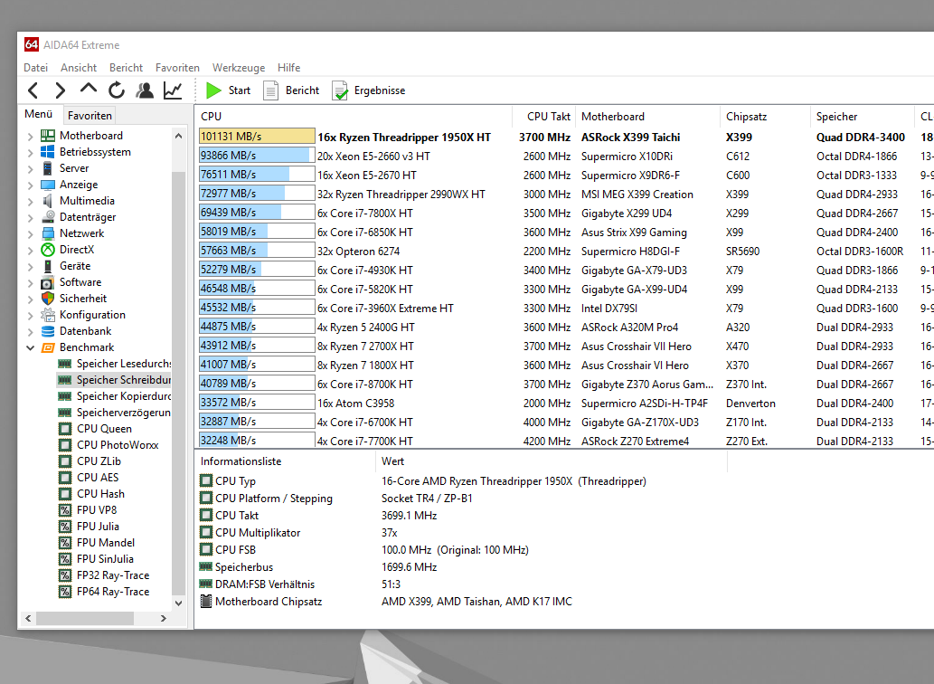

Ich weiß mittlerweile, dass Dualrank-RAM und auch die Menge (64 GB) schwierig zu sein scheint. Übersehe ich etwas gravierendes und lohnt sich die Mühe überhaupt? Der Aida-Benchmark sieht ja verdammt gut aus.

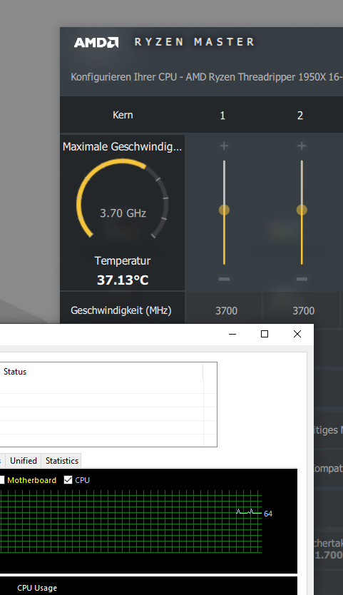

EDIT\ Welche CPU-Temperatur ist eigentlich relevant? Im Idle habe im Ryzen Master ~37 Grad, in Aida und im Bios allerdings ~65 Grad. Ein schneller Fingertest auf der Grundplatte des Kühlers weist eher Richtung 37 Grad.
bios und Ryzen Master sind bei mir synchron, aber wenn es nur handwarm ist wird im AIDA der Offset mit drauf sein...

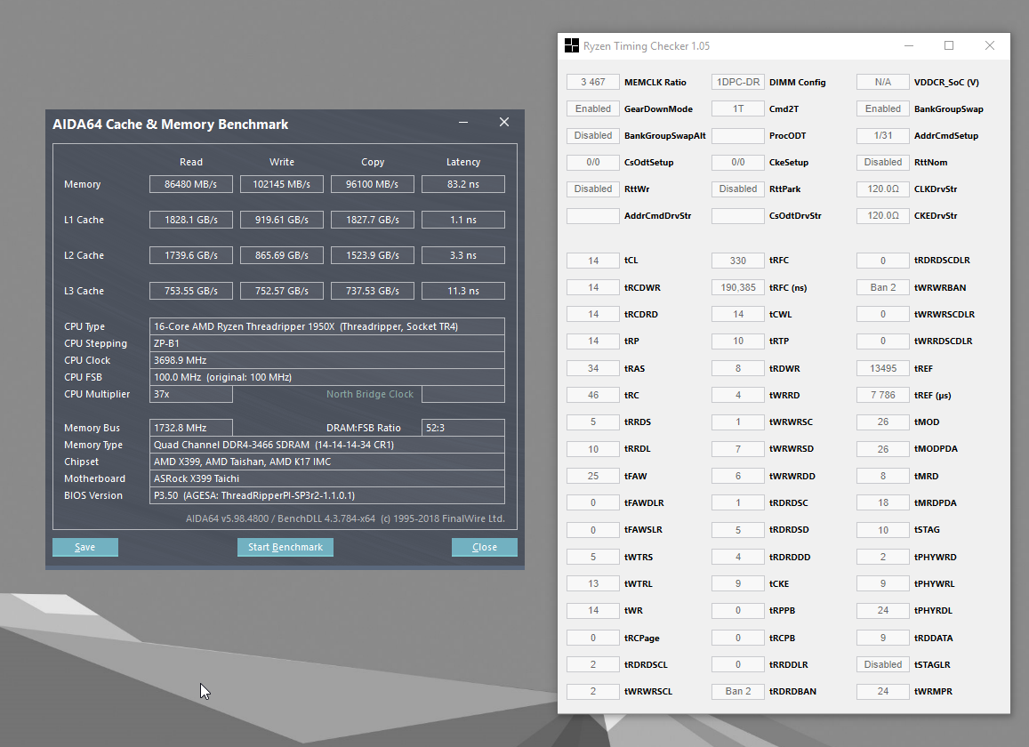

Ich glaube der Knoten ist nun geplatzt. Ich habe die Spannung VTT von 0,72V auf 0,8V angehoben und nun laufen auch die Kaltstarts. Bin derzeit bei 3466-14-14-14-34.
PS: Was genau ist die VTT-Spannung? Die steht bei mir im BIOS direkt unter der DRAM-Spannung und ist ihrem Default-Wert direkt davon abhängig.
