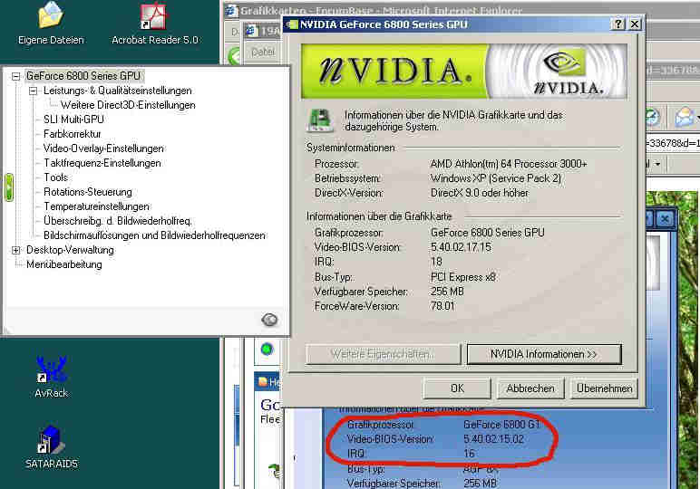

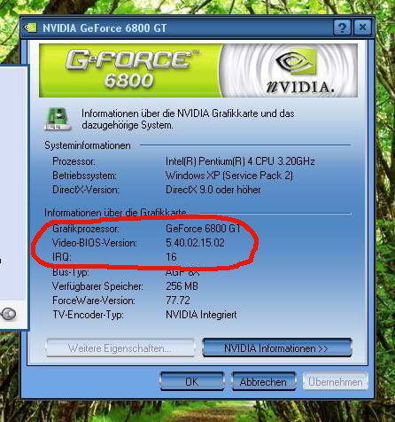

Wie sieht es den mit den Karten selber aus?
Es müssen beide vom selben Hersteller sein, die selbe Revision und das selbe Bios haben.
wie schaue ich das nach? Habe sie zwar in einem Duopack gekauft, sehen beide genau gleich aus, genau gleiche werte. Jedoch war es ein Internetkauf, denen kann man ja nicht immer vertrauen. Kannst du mir sagen, wie ich das rausfinden kann? Danke
rot eingekreist :)

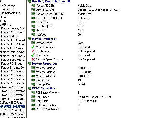

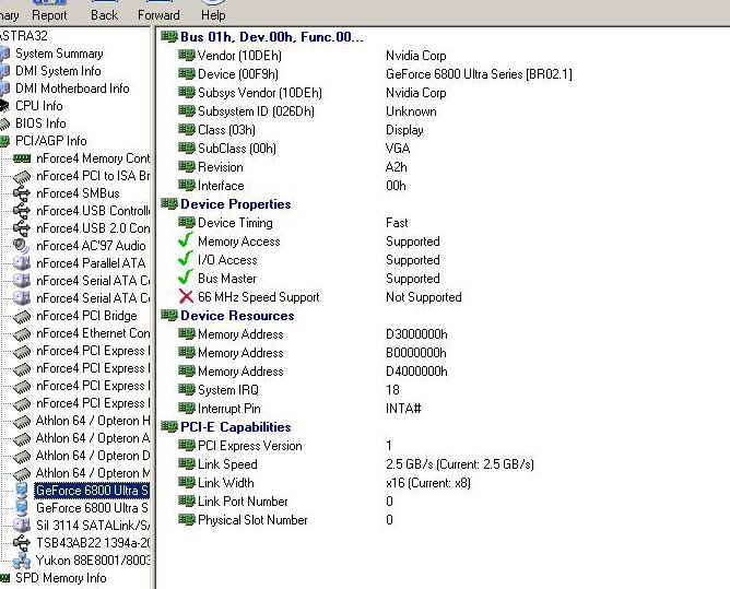

Hmmm. Beim Nvidia desktop, sprich das Fenster das du aufhast, sehe ich ja nur die Infos von einer.Müsste ich die andere in Slot 1 plazieren und dann vergleichen? Ich hoffe du kannst was mit den astra 32 infos anfangen, dort stehen beide grakas. Danke

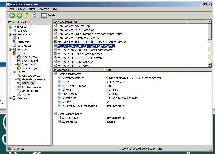

So, hier wären die shots. Ich hoffe das nützt was. Also ich sehe bei beiden exakt die gleichen angaben?!? =)
Endlich geschafft =) ja ist die selbe Bios version. Was könnte es sonst noch sein?...vorhin habe ich mit dem ATI Tool, was seit der neusten version auch Nvidia unterstützt, nach artifakten gesucht. Die GPU ist 99° geworden, die zweite 90°, aber null fehler. Das ist komisch. Am Bildschirm evtl? habe einen 20" TFT mit DVI seit kurzem. vorher hatte ich einen Belinea 19" CRT, da hatte ich aber das gleiche problem.
