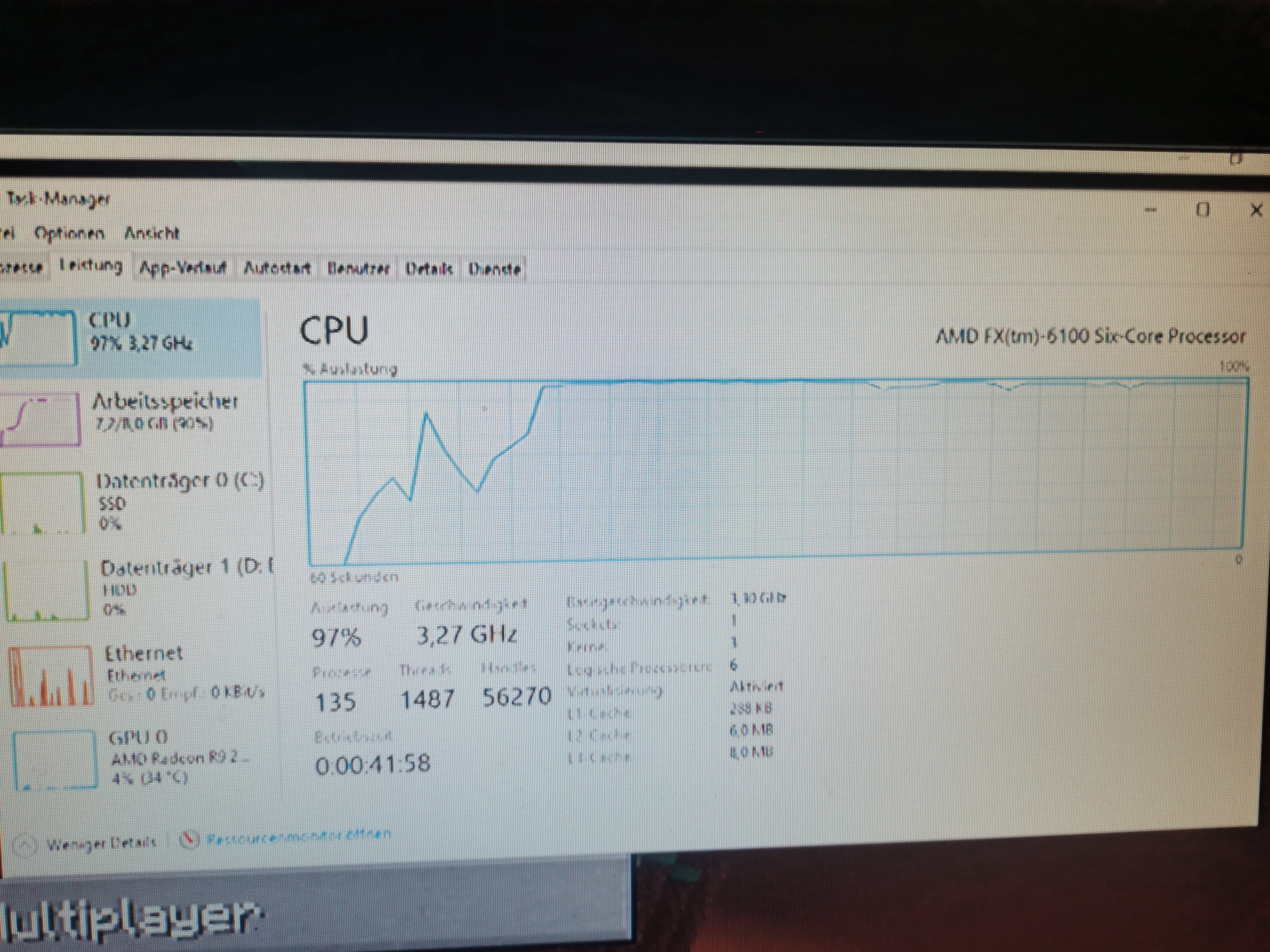

3,27GHz unter Volllast? Setz mal das Bios auf Standardwerte zurück, ein OC auf 4GHz kann ich hier nicht erkennen.

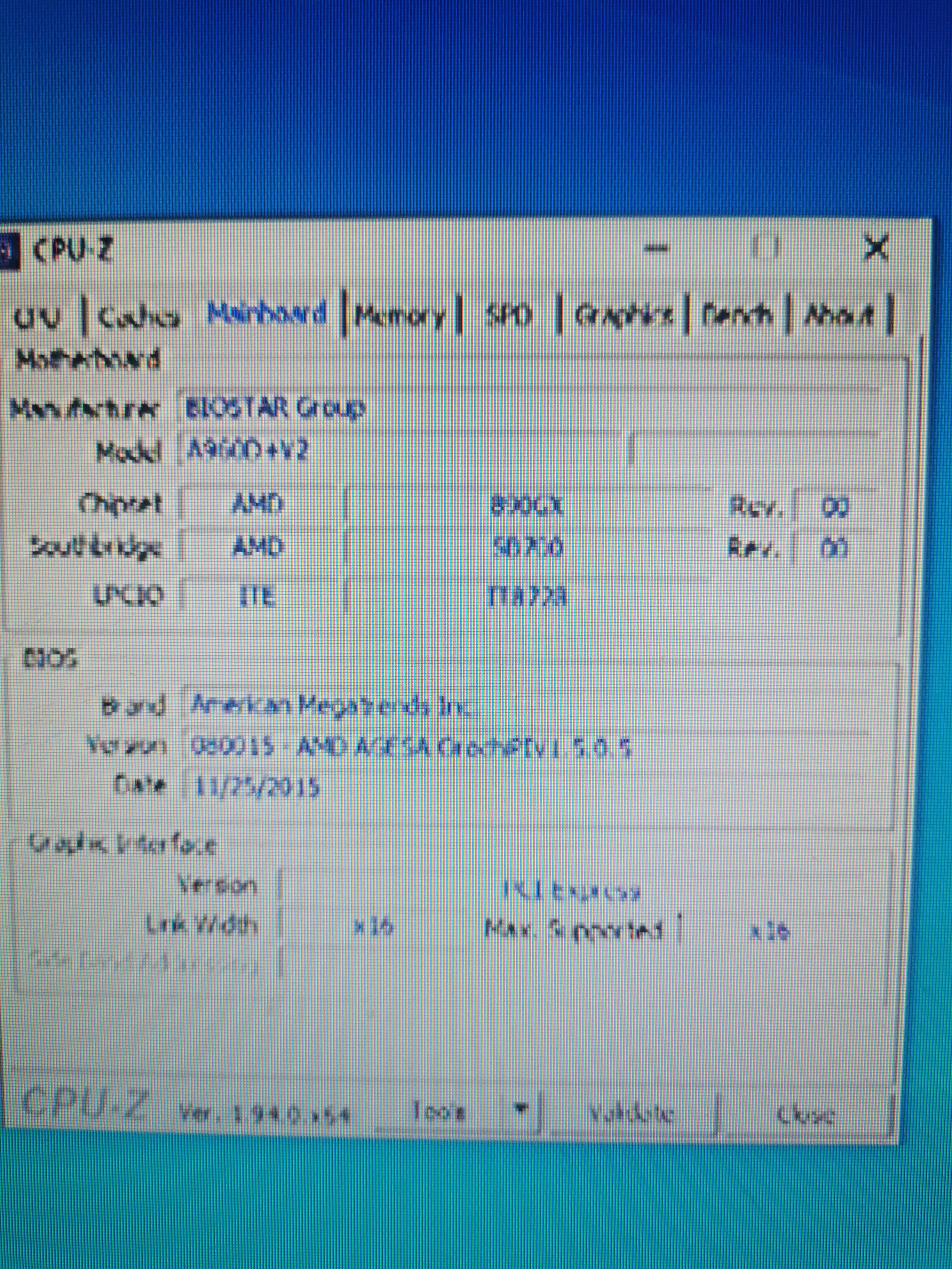

Habe auch schon einen bios reset gemacht OC is weg... Und Mainboard ist das
Ich würde auch mal schauen ob es ein aktuelleres BIOS gibt und danach nochmal testen. Beim BIOS Update sollte eh alles auf Standard zurück gesetzt werden
du weist schon das man Bildschirmfotos auch ohne Handy machen kann ?
direkt mit dem Windows Sniping tool z.b. ?
Denn was du als Bild geschossen hast ist fast nicht lesbar.
https://www.biostar.com.tw/app/en/mb/introduction.php?S_ID=821
= 4 Phasen Mainboard ... also noch schlechter als die "normalen" 4+1 Phasen ... die guten haben 8+2 Phasen für eine FX CPU wenn dort die Spannungswandler nicht gekühlt werden wird die CPU Langsamer ..

Steht da 3.3GHz Basisgeschwindigkeit? Da sollten eigentlich doch 6 Kerne stehen, oder? Ich kann da NIX erkennen! :p
man kann dem Taskmanager bei der Taktangabe nicht trauen

2. Wenn das Bild nicht so unscharf wäre, könnte ich erkennen, das im ersten Bild 1,1GHz oder 3,3 Basisgeschwindigkeit steht, geht das etwas besser als Screenshot?
