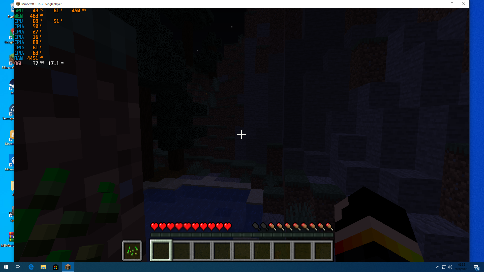

aber warum wird die gpu nicht ausgelastet und die cpu schwangt ab und zu bis zu 100% pro kern
Muss ich einstellen das PCI als erstes PRIMÄRER video controller an is?
Noch eine ALLERALLER LETZTE frage wenn der grafiktreiber auf der ssd ist und die spiele auf der hdd kann da ein fehler solcher art dann entstehen weil das jetzt meine Vermutung ist da ich minecraft jz auf die hdd geschmissen hab wo auch der treiber installiert ist und es jetzt funzt...

er Grafikkartentreiber wird komplett in den RAM geschoben daher egal wo der ist ..
Du hast Minecraft einfach falsch konfiguriert uns es aber nie gezeigt wie ... und auch nicht wann es installiert wurde vor oder nach dem Grafiktreiber...
Das eine hat mit dem anderen nix zu tun ;)
