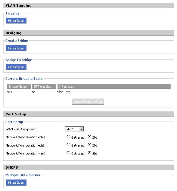

So in etwa habe ichs eigentlich gemeint, das sieht man nämlich in meiner Grafik unter Beitrag #8 wenn man die Verwendung von einem und zwei Netzwerkanschlüssen am Router vergleicht.
Bei einem Anschluss hat er -egal was ich bei der Netzwerkkarte an Speed/Duplex Setting setze- keinerlei Probleme. Bei zwei Netzwerkkarten baut er ein internes Gbit-LAN auf und hat Probleme mit FD. Wie Frage wäre vl. warum? Probleme LAN/WAN zu unterscheiden? Aufgrund Daten wie Zieladresse usw. sollte das kein Problem sein!
Naja, dass er das auf den selben Ports erkennt, nicht in dem GUI (siehe Anhänge). Da müsste man wohl ein eigenes Skript erstellen wo einem das Forum (http://www.dd-wrt.com/phpBB2/index.php) sicher dabei helfen würde. Aber das beantwortet nicht die Frage, warum er das nicht automatisch entsprechend verteilt. Das könnt ich dort vl. noch nachfragen.
Aber ich werde ohnehin die angesprochene Config verwenden also wäre das nur interessehalber.

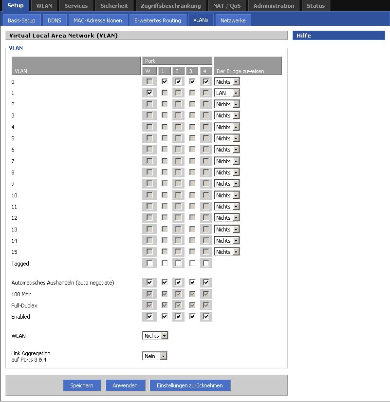

Damit meinte ich auf Port 1 und 2 100Mbit Half Duplex und Port 3 und 4 1Gbit Full Duplex setzten und das WAN den ersten beiden Ports zuweisen ist kein Problem. Das ganze jetzt aber nur auf Ports 1 und 2 laufen zu lassen geht in dem GUI nicht.

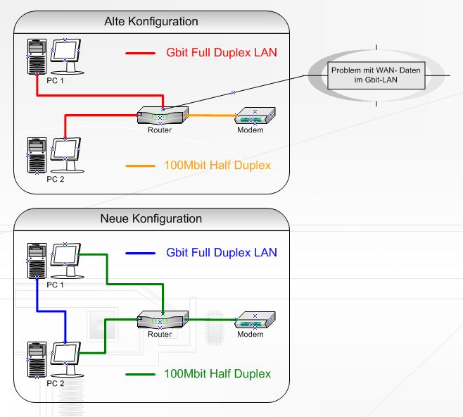

Das ist jetzt aber wieder die Äpfel und Birnen- Geschichte. In dem Fall sind das nur die Auswirkungen. Die Ursache liegt im Router, der es nicht schafft bei 2 eingehenden Verbindungen in einem Gbit Full Duplex LAN die WAN-Verbindungen korrekt als 100MBit Half Duplex zum Modem zu schicken. (hab jetzt auch auf die schnelle eine schematische Darstellung erstellt)
Ich glaube nicht dass du zwischen Router und Modem irgendein Problem hast, das Problem ist wohl eher zwischen den PCs und dem Router.
@luky37 Das habe ich so auch nicht gesagt, nur dass das Modem vom Router Daten (1Gb FD) bekommt mit denen es nicht klarkommt.

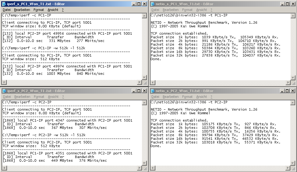

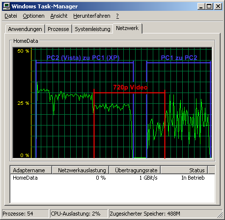

Im Anhang sind zwei Screenshots, den ersten von der Netzwerkauslastung wo ich vom Raid Daten auf den 1.PC geholt habe und danach genau umgekehrt. Dass das Raid beim schreiben einbricht ist würde ich sagen normal. Zwischendurch habe ich auch mal ein Video abgespielt, wobei ich jetzt nicht weiß, ob das an der Auslastung des PCs lag oder an dem ThrottlingIndex - ist aber auch vorerst egal bzw. schaffe ich wohl selbst herrauszufinden. Der 2. Screenshot zeigt die Ergebnisse von netio und iperf. Die netio-Ergebnisse wird ich ja also i.O. Werten - iperf zeigt aber doch deutliche Schwächen, wenn man diese mit den Werten aus der Praxis vergleicht.

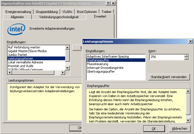

Was ich noch machen könnte wäre ein Test über ftp, habe das aber bisher noch nicht eingesetzt. Hat da wer eine Idee womit ich das recht einfach aber effektiv testen könnte? Weiters werde ich mich vl. noch mit den Intel-Treibern auseinander setzten und vl. die Puffer anpassen (siehe 3. Screenshot). Wenn aber jemand noch Ideen hat was ich Testen könnte, woran das liegt und/oder wie man das Problem lösen kann wäre ich äusserst dankbar.

Auf deinem Linksys-Router ist doch eine Linux-Firmware drauf. Da kann du dich mal per ssh einloggen und per ethtool schauen, wie die Ports wirklich konfiguriert sind. Die grafische Bedienoberfläche zeigt das offenbar nicht an. Außerdem kannst du dir dann mit ifconfig die verschiedenen Fehlerzähler der Ethernetports ansehen und daraus Schlüsse ziehen. Dein Modem kann scheinbar nur halbduplex. Wenn nun z.B. der Router den Port zum Modem aus irgendwelchen Gründen auf fullduplex einstellt ist, wirst du viele "frame-errors" bekommen usw. Die Fehleranalyse wird jedenfalls viel einfacher, wenn man über Fehler bischen mehr als nur "Netz geht langsam/schnell" weiß.
@luky37 Da kann/wird wohl so sein. Wobei ich jetzt gestehen muss, ich habe noch gar nicht probiert die Intel-Karten direkt an den Router zu schließen (was ich jetzt nachgeholt habe - siehe unten). Wenn du aber nochmal drüber nachdenkst ist die Aussage von mir in jedenfall richtig!
@mensch183 ethtool ist auf der FW leider nicht drauf und gibts auch nicht per ipkg (genauso wie mii-tools). Ich konnte ledglich robocfg installieren, bekomme aber die Fehlermeldung "No suitable module found for eth0".
