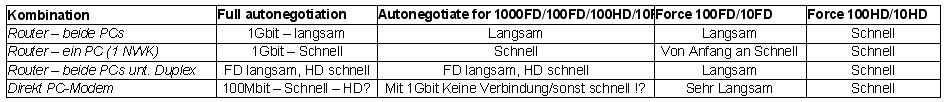

Ich habe bei mir folgendes Problem: Bis vor kurzem hatte ich bei meinem Betreiber relativ geringe Downloadraten (der Upload war jedoch immer i.O.), bis ich dann durch Anrufe bzw. der Suche nach Infomationen mich mit den "speed/duplex settings" gespielt habe - mit folgendem Ergebnis (10Mbit ist deshalb ausgeklammert weil ich eine Leitung mit 25Mbit downstream -2Mbit Up- habe):
- Bei "Full autonegotiation" oder "Autonegotiate for 1000FD/100FD/100HD/10FD/10HD)" bzw. "Force 100FD (auch 10FD - da hatte ich nur 2Mbit)" habe ich diese einbußen. Auto 1000HD bzw. Force 1000FD/HD gibt's nicht.
Natürlich habe ich den Router auch mal weggenommen und alle 3 Netzwerkslots direkt getestet.
- Bei "Force 100HD (bzw. 10 HD)" habe ich beinahe die Geschwindigkeit, die ich haben sollte.
Beim Anruf beim Betreiber habe ich auch erfahren dass Sie bei ca. 80 % der GB-Karten derartige Probleme hätten.

Bei Ethernet sollten immer beide Seiten eines Links auf die selben Speed- und Duplex-Settings gestellt sein. Also entweder beide Geräte auf Auto oder beide fest auf die selben Einstellungen.
Mirko
Tja, offenbar kommt das Breitbandmodem meines Betreibers (Arris von Chello [Ö]) nicht mit Autosettings, 1GB oder Full Duplex zurecht bzw. unterstützt das nicht. Daher dachte ich eben, dass ich 2 getrennte Leitungen für LAN/WAN mache.

Wenn du den PC am Linksys-Router anschließt, und 100MB FD wählst, funktioniert es und wenn du Auto einstellst funktioniert es nicht. Wenn du den PC am Modem anhängst, ist das Verhalten gleich.
Habe ich dass so jetzt richtig verstanden?
Wenn dem so ist, dann würde ich die Netzwerkenkarten mal ganz schnell wegwerfen.
Nein, wir meinen die neuen Netzwerkkarten für alles zu benutzen und die alten wegzuwerfen!

@luky37 Warte mal, was ich nicht getestet habe, sind die ganzen Autosettings, wenn nur eine NW-Karte am Router bzw. direkt am Modem hängt (weils in keinem Fall so eingesetzt wird), was ich nun aber zu Testzwecken dennoch nachgeholt habe, und ein paar Ergebnisse waren durchaus interessant. (siehe Anhang - als xls gezippt oder Screenshot)

Wie meinst du das jetzt? Rein Bandbreitenabhängig kann es ja wohl nicht sein, wenn ich bei direkten Anschluss ans Modem unter "100Mbit Full Duplex" nur 22KB/s hab und über 2MB/s bei 100HD.
mensch183 schrieb:
- @Towelie: deine "relativ geringe Downloadraten" liegen nicht am Ethernet, wenn da überall 100MBit/s-Verbindungen zustande kommen.
Doch und zwar wenn eine Seite Fullduplex und die andere Seite Halfduplex schaltet. Die Kollisionen und Fehler steigen ins unermessliche und die Datenrate sinkt auf ein Minimum.
Entweder liegts an der Software der Endsysteme oder an einer Fehlkonfiguration, wie luky37 schon erklärt hat.
