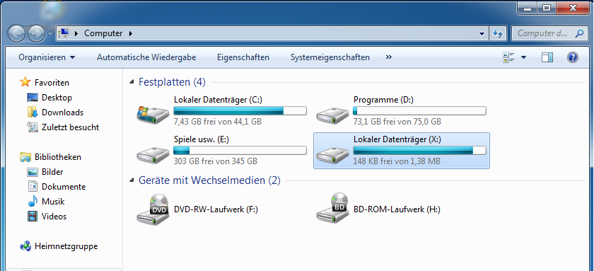

1TB Festplatte (extern) wird nur als 1,38MB erkannt

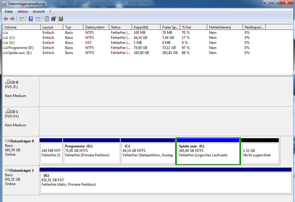

wie sieht die Platte unter diskmgmt.msc aus?

Mach mal paar Screenshots.
Von der Datenträgerverwaltung, von den Eigenschaften der Partition (Reiter Allgemein) und was dir evtl. noch einfällt.
(Zensiere was wir nicht sehen müssen).
J
jaichbins
Die Platte ist mit dem Dateisystem FAT formatiert. Das wird der Grund sein.

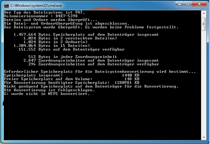

Warum mit Kanonen auf Spatzen schießen, wenn das Betriebssystem das schon von Hause aus kann? Klicke auf Start und dann auf Ausführen und gebe cmd ein, um eine DOS-Box zu öffnen.
Dann kommt der Befehl convert laufwerk: /fs:ntfs .... Statt Laufwerk gibst Du natürlich den entsprechenden Laufwerksbuchstaben ein. Dadurch wird eine Konvertierung von FAT32 nach NTFS ohne Datenverlust durchgeführt. Der umgekehrte Weg von NTFS nach FAT32 geht nicht ohne Datenverlust.

Da wäre ich vorsichtig. Ich glaube diese Anleitung bezieht sich darauf eine FAT32 Platte (die alle Dateien korrekt zeigt) in NTFS zu konvertieren.
1. Du hast FAT
2. Der Großteil deiner Dateien ist nicht "vorhanden".
Beim Konvertieren könnten diese Dateien evtl. überschrieben werden.
1. Du hast FAT

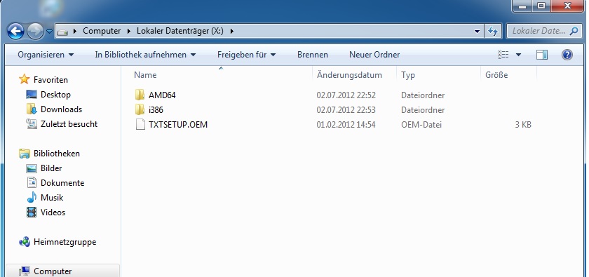

Du hast wahrscheinlich ein Diskettenimage auf die HDD geschrieben, mit rawrite oder so. Zumindest sieht der Inhalt mit txtsetup.oem nach einer Treiberdiskette für XP aus, die man z.B. zum Laden des AHCI-Treibers während der Installation braucht. Mit Konvertieren ist es hier nicht getan, da FAT nur Partitionen bis 4GB, bzw. die Win9xe nur bis 2GB unterstützen. D.h. hier ist wirklich was faul. Wie man das gefahrlos beheben kann, weiß ich allerdings auch nicht. Ich würde die HDD auf eine andere Klonen und dann dort mit testdisk oder anderen Datenrettungsprogrammen versuchen, die Daten wiederherzustellen. So hätte man immer noch das Original, falls beim Rettungsversuch was schief geht.
Also mit dem Befehl im cmd fenster, convert laufwerk: /fs:ntfs funktioniert nicht.
