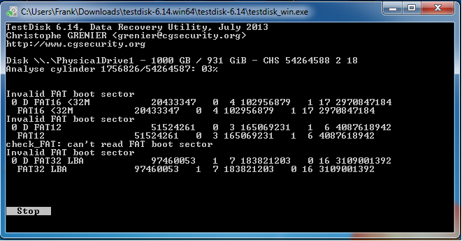

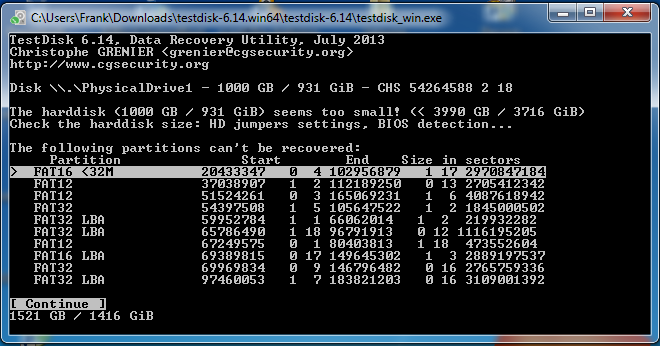

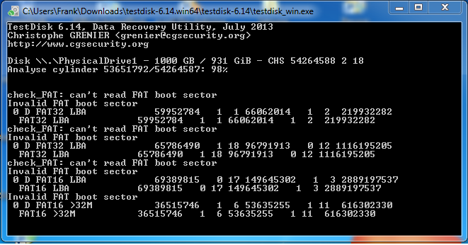

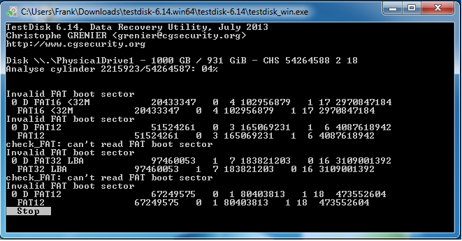

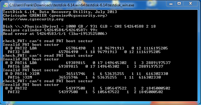

So, TestDisk ist fertig ;-)
Hab mal mittendrin screens gemacht und dann am ende. Hoffe Ihr könnt mir jetzt was dazu sagen!
2 suchlauf.png2ter lauf 2.png2ter lauf 3.png2ter lauf 4.png2ter lauf 5.pngkonvertieren geht nicht.png

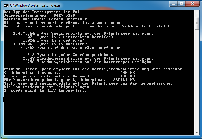

der Screen der den Namen konvertieren geht nicht trägt war vom ersten durchlauf.
Die Konvertierung auf NTFS bringt doch nichts, damit hättest Du eine 1.38MB NTFS Partition, kämst aber immer noch nicht an die Daten, die dahinter liegen, denn der Bereich wäre weiterhin unpartitioniert. Man muss schon die Partitionsgröße anpassen, aber welche Tools das jetzt korrekt machen würden, kann ich auch nicht sagen. Da würde ich in jedem Fall die Platte komplett klonen und dann mit Linux rangehen und die Partitionstabelle so manipulieren, wie sie wohl mal ausgesehen hat, aber Du nicht einmal eine zweite Platte zum Klonen hast, wirst Du wohl einen Profi ranlassen müssen, wenn Du die Daten zurückhaben willst.

Hab mir das jetzt durchgelesen und bin zu der erkenntnis gekommen das es A das selbe problem ist und B TestDisk ohne Formatierung der Platte genau dieselben ergebnisse zeigt wie es bei mir auch der Fall ist.

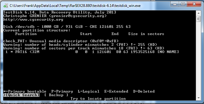

Ok mach ich, habe aber TestDisk schon aufn PC allerding x64 da ich nen 64Bit Betriebssystem habe! Soll ich da trotzdem das x86 drauf machen oder diese Anleitung mit dem x64 TD machen?
Hab jetzt das TestDisk x86 drauf und ist am laufen.
Hier der erste Screen: Screen TD x86.png
Du solltest auf jeden Fall Testdisk in einem Ordner erst entpacken und nicht aus dem gepackten Ordner starten, dann kann es leicht zu Fehlern kommen.
Gegenwärtig nur ein Bild von deiner gegenwärtigen Partitonsstruktur oder Partitionstabelle.
Ist eine fehlerhafte FAT16-Partition.

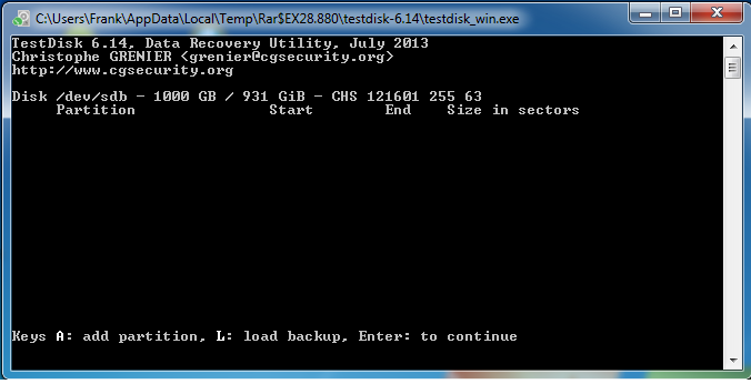

TestDisk Quicksearch läuft noch und ist bei 54% also kann das noch ein wenig dauern hier! ;-)
Beim Quicksearch wurde nichts gefunden und jetzt hab ich Deepersearch laufen! Hoffe ist ok. muss jetzt erst mal los, PC lass ich laufen, bis dann...
Screen nach quicksearch: x86 2.png
Also DeeperSearch hat auch nix gefunden, keine Partition, nichts. Hab leider verpasst nen screen zu machen ich Depp. :freak:
