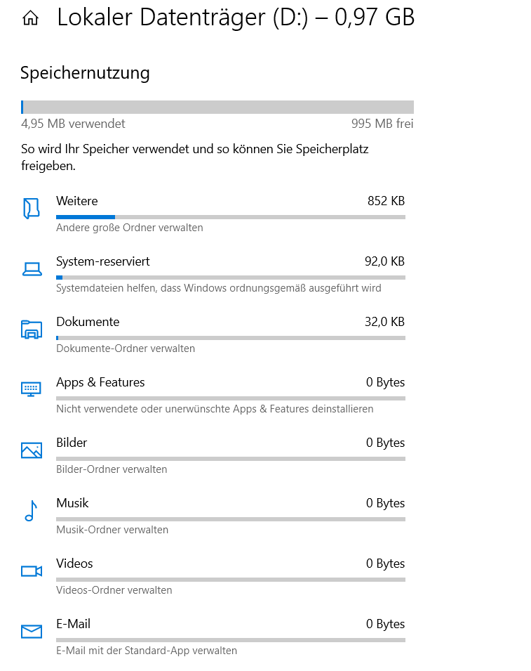

Hallo, ich bin grad ganz durcheinander. Hab mir den Lenovo Y540 bestellt, alles gut. Jetzt wollt ich Forza Horizon 4 (70gb) auf die 1TB Hdd installieren, kann ich aber nicht weil die Festplatte anscheinend nur 1GB Speicher hat... Wie kann ich das lösen?? Danke im Vorraus
1tb Hdd nur 1gb

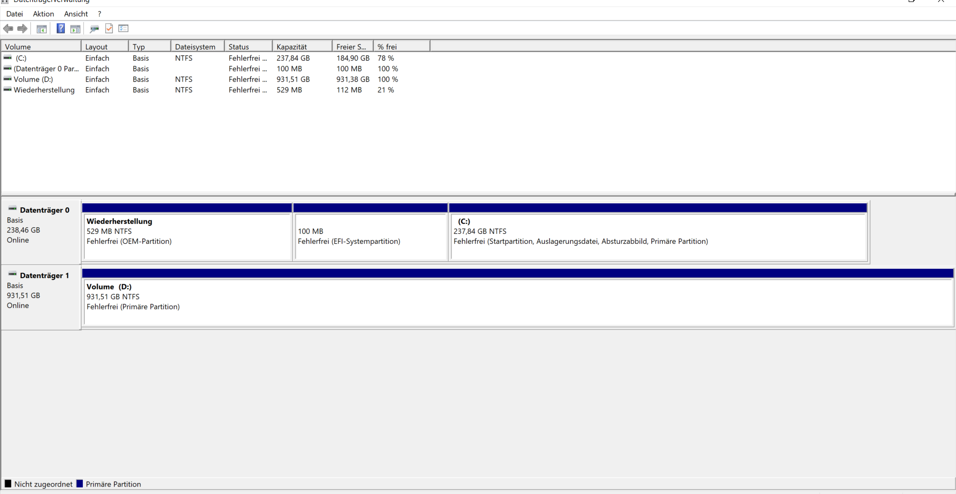

Das ist doch Laufwerk D. Das heißt es muss mindestens noch Laufwerk C geben. Was ist denn damit?
Am besten wie mugam sagt, die Datenträgerverwaltung aufrufen und davon einen Screenshot machen. Das sollte die Sache schnell auflösen.

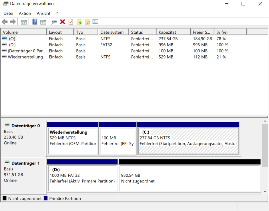

Laufwerk C ist die 250gb Ssd,Moep89 schrieb:Das ist doch Laufwerk D. Das heißt es muss mindestens noch Laufwerk C geben. Was ist denn damit?

füge die 9xx gb einfach hinzu. keine ahnung was da wieder schief gelauifen ist
ImpactBlue
- Feb. 2019
- 1.247
rechtsklick auf die 930gb, neues einfaches Volume erstellen und Buchstaben zuweisen.
Und am besten Buchstaben von deinem D: entfernen

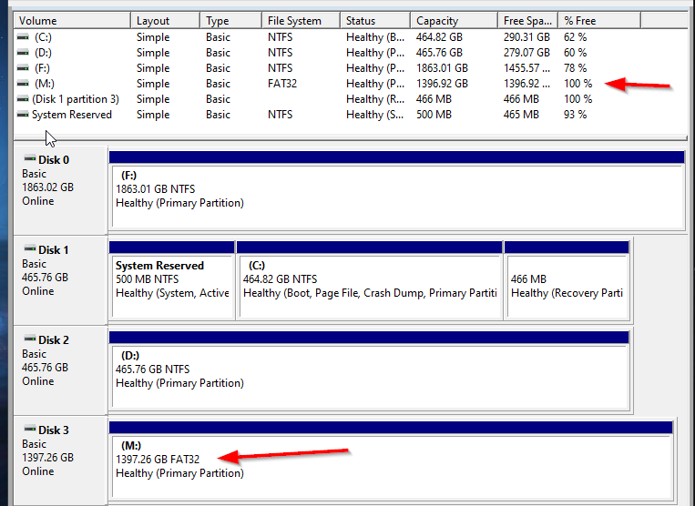

Eine 1TB FAT32 Partition.Scrush schrieb:füge die 9xx gb einfach hinzu

stimmt gar nicht gesehen.

jap

success!
Jawoll so muss das aussehen, nun klappt’s auch mit dem Nachbarn.. äh den Spielen.
Danke an alle... Dacht schon ich muss das Notebook zurückschicken
