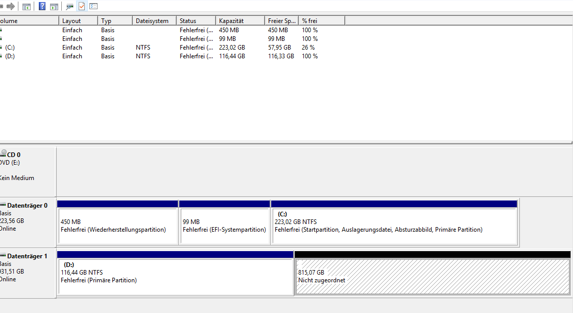

Geh mal in die Datenträgerverwaltung und schau, wie dort die Platte erkannt wird. Am Besten machst mal einen Screenshot und stellst ihn hier rein.

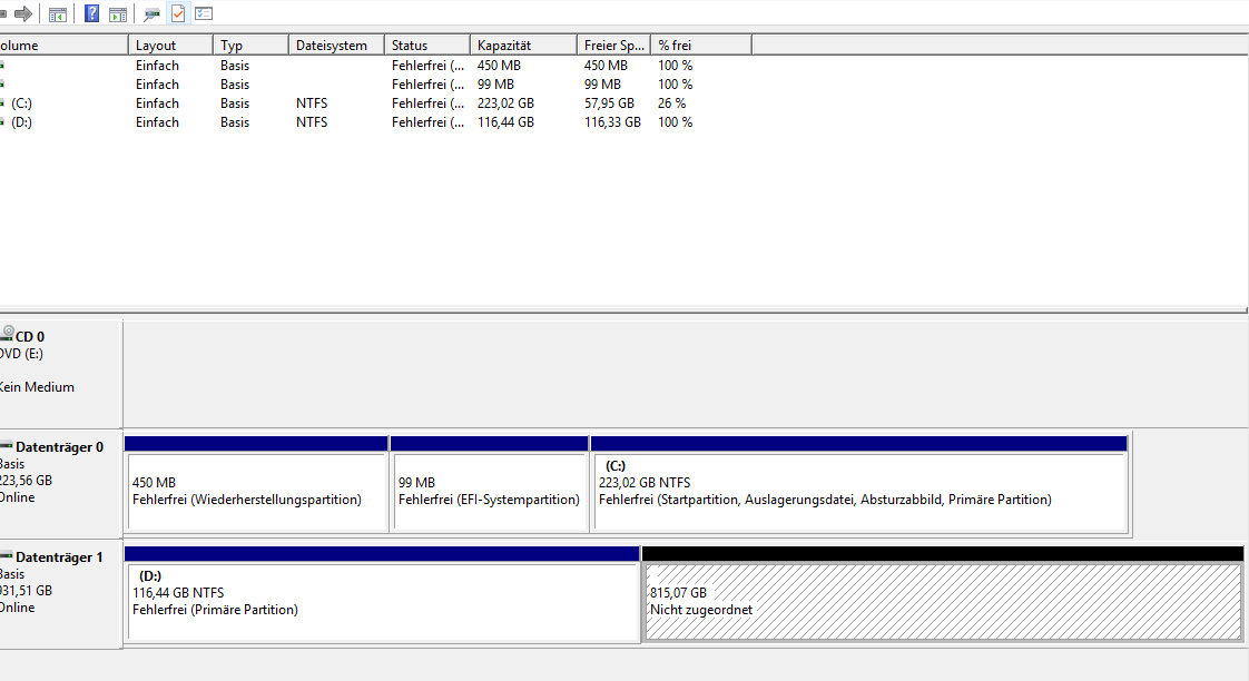

Da erscheinen in der Datenträgerverwaltung doch noch ca. 815GB als unzugeordnet.
Zumindest wenn ich davon ausgehe, dass Datenträger 1 die 1TB Toshiba HDD ist.
116 + 815 = 931 Gb
die 815Gb sind nicht formatiert worden -

Wie Du siehst steht am ende eine nicht zugeordnete Partion

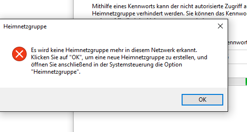

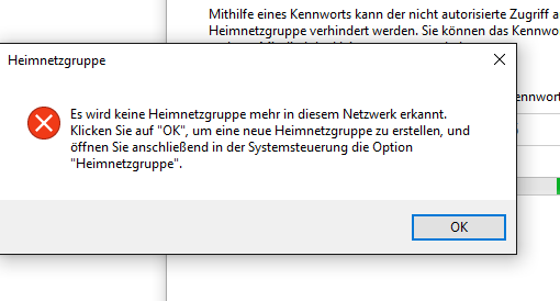

bei dem laptop win8 lasst sich das kennwort nicht auschalten =/Unbenannt.PNG
wenn ich das kennwort eingebe kommt immer das ... =(

Das liegt daran, dass der USB/SATA-Adapter ganz offensichtlich eine 4K-Sektoremulation durchführt. Angeschlossen an dem Adapter wird auf die Festplatte mit einem 4K-Sektorlayout zugegriffen. Ein Sektor hat somit 4096 Bytes. Direkt per SATA angeschlossen beträgt die Sektorgröße allerdings 512 Bytes. Also um den Faktor acht kleiner. Genauso verhält es sich mit den Partitionen. Wenn die Platte an dem Adapter formatiert wurde und irgendwann direkt per SATA angeschlossen wird, ist die einzige Information, die noch gefunden wird, der MBR, der im ersten Sektor der Platte gespeichert ist. Der MBR beinhaltet die Partitionstabelle. Da beim MBR-Partitionsstil die Partitionen nur anhand ihrer Startadresse und Sektorumfang definiert werden, schrumpft eine Partition ebenfalls um den Faktor 8.
116,44 x 8 = 931,52
Das ist der Grund, weshalb die Partition auf einmal nur rund 116 GiB groß ist.
