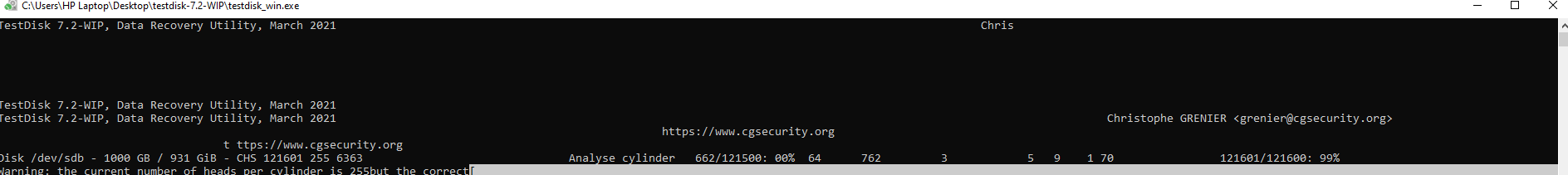

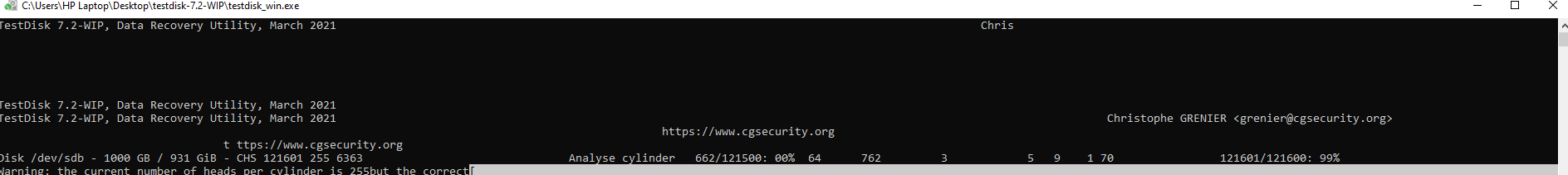

Ja die Platte enthielt Daten und war auch unter Win 10 betrieben worden. Nein Linux oder ähnliches hatte ich nicht.
Danke aber jetzt habe ich dies leider getan. Also sagt ihr keine Möglichkeit mehr? Habe es ja auch nur gemacht, da ich sicher war das keine Daten verloren gehen können ... so dachte ich nach der Aussage von einem Typ aus YT ^^
Das kam bei raus:
Kann jemand etwas dazu sagen?
Vielen Dank!
Testdisk hat sehr wahrscheinlich die Partition gefunden, die du in der Datenträgerverwaltung erstellt hast. Sonst gäbe es eine Option zum Wiederherstellen.
Damit bleibt dir nur die zweite Option in Post #6
