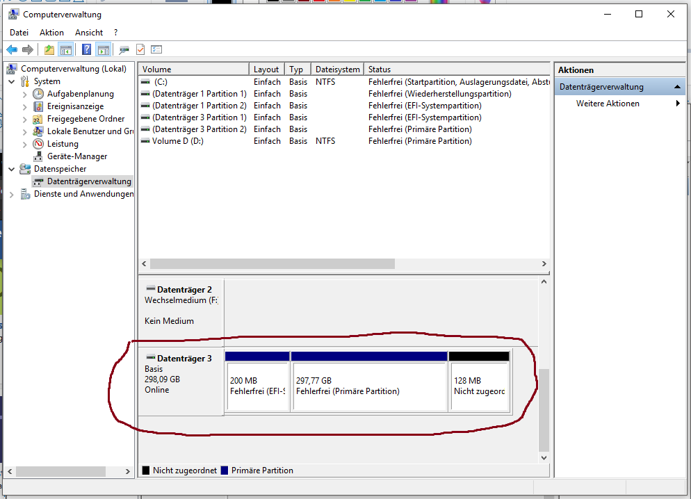

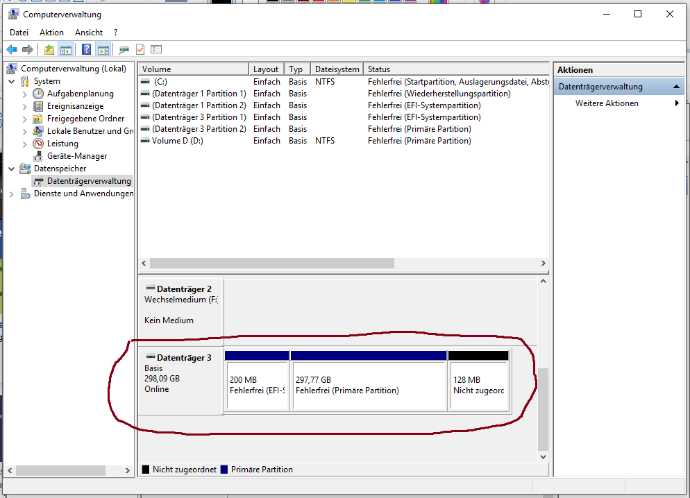

Hättest einen Screenshot von der datenträgerverwaltung parat?

Ja hier. Ein Backup habe ich nicht.
Ist das eine Platte wo mal ein Betriebssystem aka Windows installiert war?
Was ist denn da noch drauf bei den 297 GB?
Wenn es keine wichtigen Sachen sind (und Du ja kein Backup hast) koenntest Du per DISKPART versuchen einen Buchstaben zu vergeben fuer die Partition mit 297GB.

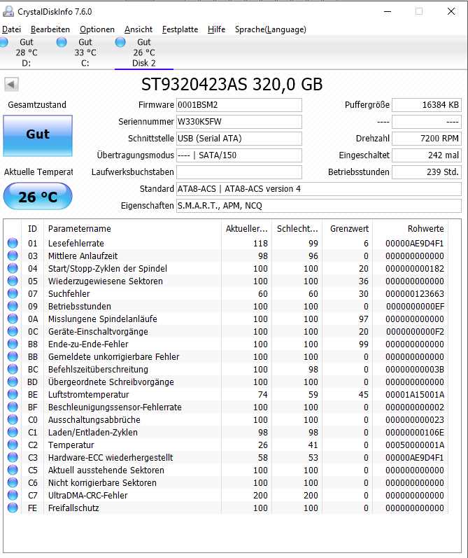

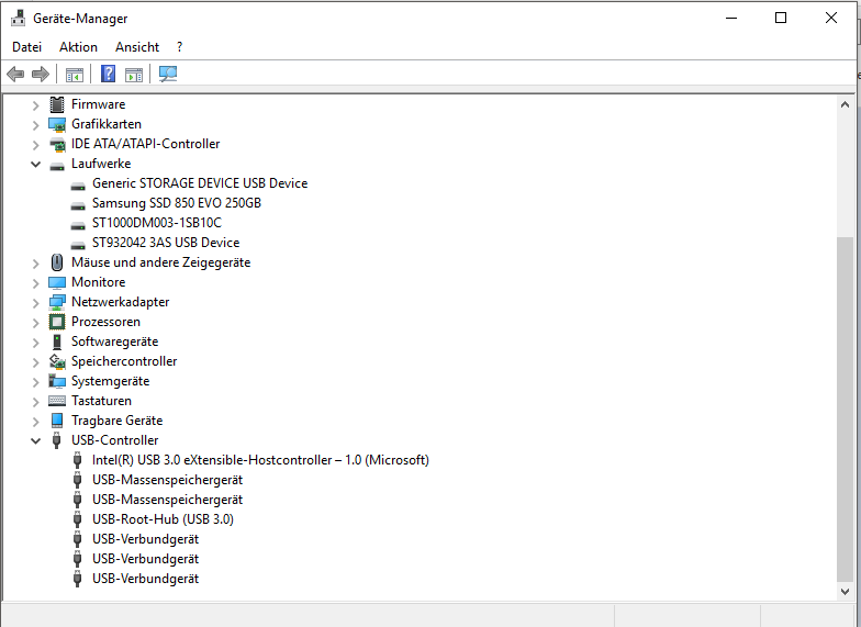

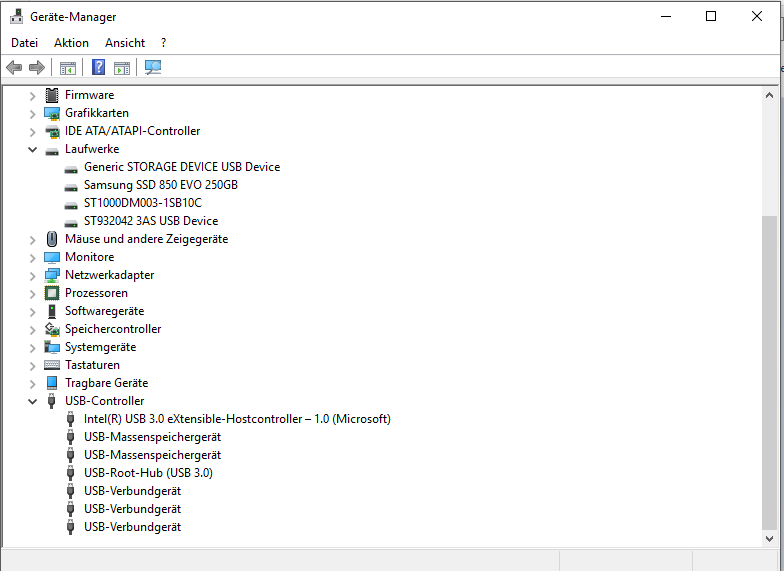

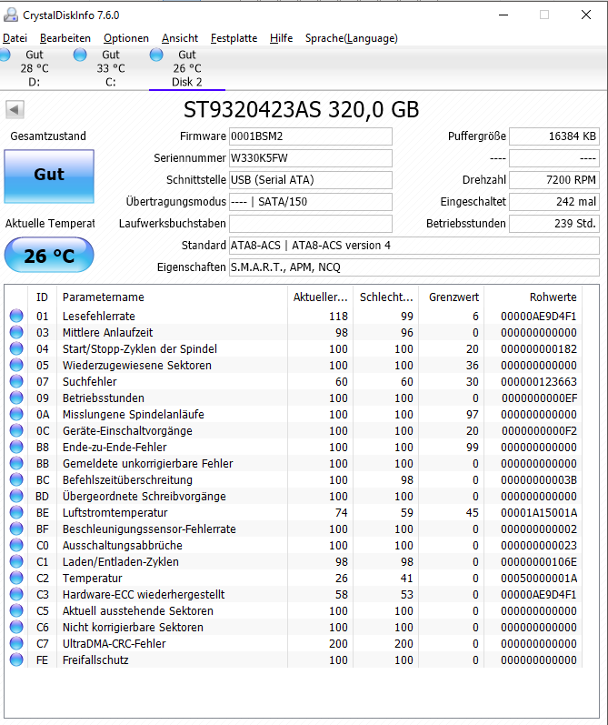

Mach ein Bild vom Gerätemanager >> Laufwerke bzw vom USB >> Massenspeichergerät.
Bei Dir werden ja zum Laufwerk C auch D angezeigt, was aber auf dem Bild nicht zu sehen ist, oder mach ein Bild wo alle Laufwerke zu erkennen sind. evtl auch eines von CDI
https://www.computerbase.de/downloads/systemtools/festplatten/crystaldiskinfo/
wo sich auch das besagte Laufwerk im Bild befindet?
Sehe nichts auffälliges ausser das der LW Buchstabe fehlt und evtl wegen der Partitionen ist da ein System drauf, bzw versucht zu installieren, steht aber auch schon in Post #5+7. Momentan bei dem Bild auch noch einen USB Stick drinne?

Unter USB hast Du 2 Massenspeicher stehen und unter Laufwerke die 320er Platte und ein Generic Storage USB Device, evtl versuchst Du ein Image zu erstellen von der gesamten Platte und dann zu formatieren oder mit Datenrettungstools etwas zu retten. Image erstellen macht auf jeden Fall Sinn, bevor Du noch mehr beschädigst.
Da die Platte in der Datenträgerverwaltung nicht formatiert ist, sonst stände dort ja NTFS bzw FAT32 als Dateisystem wie bei den anderen Laufwerken, aber bei Datenträger 3 Partition 1 und 2 steht nur Basis, also fehlt ja etwas um einen LW Buchstaben zu vergeben. Sieh doch mal nach ob Testdisk etwas findet und sichern kann, siehe Post #7. Evtl ist ja MBR beschädigt.

Hast Du evtl im Gehäuse noch einen Kartenleser, der über USB Onboard angebunden ist, würde das "Generic Storage USB Device" erklären, kann ja sein das leere Laufwerke im Explorer dann nicht angezeigt werden, kann man ja so einstellen?
