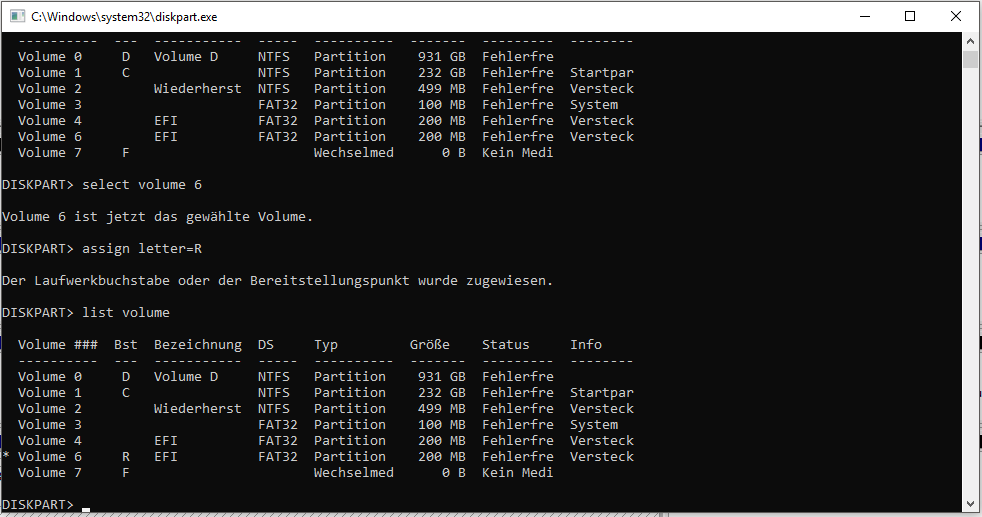

Habe jetzt folgendes Problem wenn ich das mit Diskpart probiere? Laufwerk mit den 299 gb wird nicht angezeigt. Habe vorher ausversehen irgendeine 200 mb partition einen buchstaben gegeben.

aber wie komme ich jetzt an die 297 gb? die werden gar nicht aufgelistet
Warum machst Du nicht erst das Image und löscht dann die Platte?
Hi, wenn Du jetzt Diskpart durchführst und die Festplatte ausversehen formatierst, ohne das Image erstellt zu haben, könntest Du alle Daten verlieren. Daher hat @werkam recht; erst Image danach löschen. :daumen:
