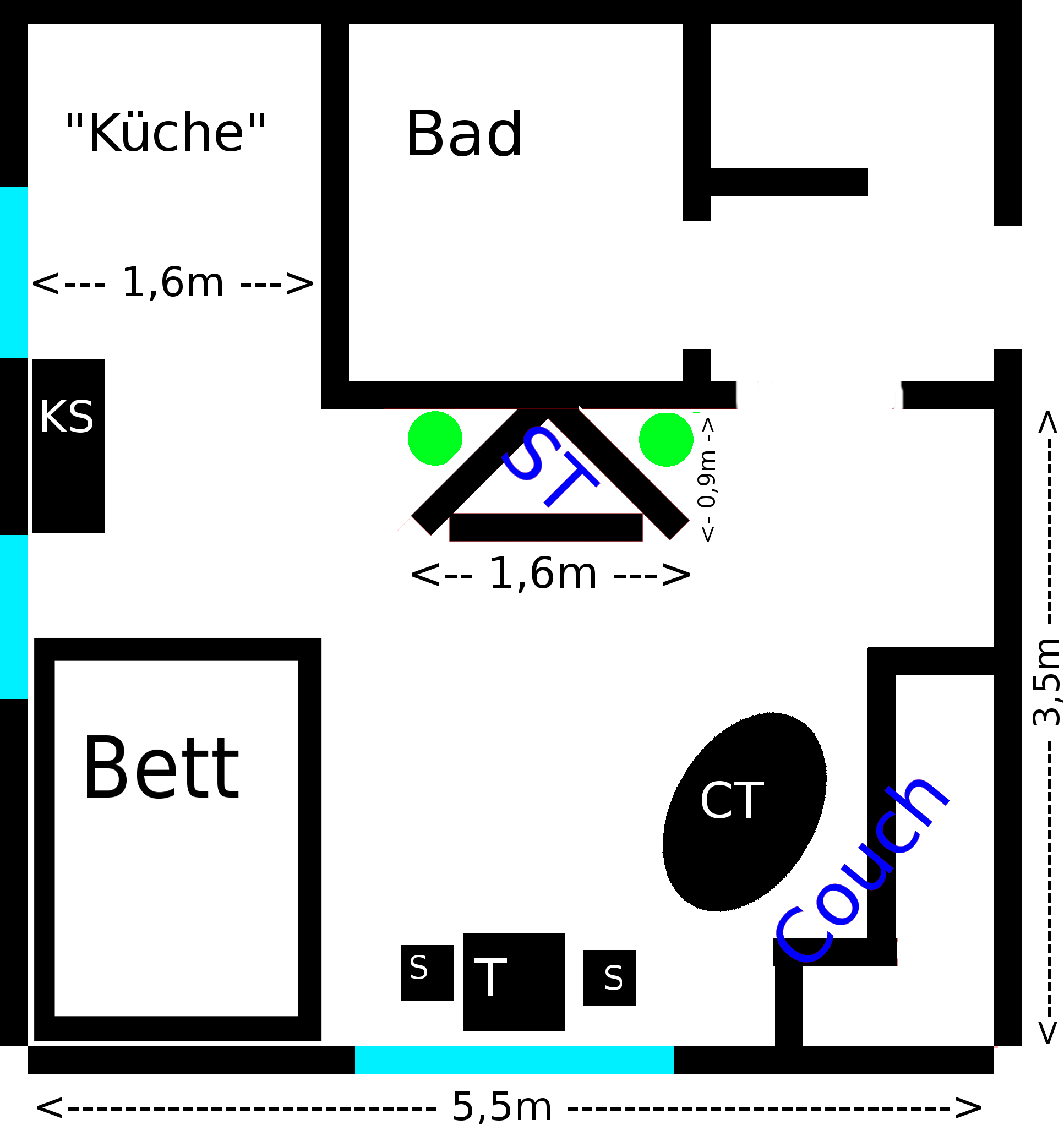

So, ich hab den Grundriss mal mit dem gedrehten Schreibtisch fertiggezeichnet.
Die Größenverhältnisse sind nicht besonders, aber die wichtigsten Maße stehen dabei.
Die Boxen würde ich so dann auf Ständern an den grün markierten Punkten aufstellen.
Bei Bedarf kann ich den Schreibtisch auch noch etwas weiter von der Wand wegstellen, um mehr Tiefe als 90cm zu erreichen.

Btw: Wenn ich Deine letzte Zeichnung sehe, wirst Du eine Raummode bei knapp 70Hz und eine bei gut 100Hz haben (ausgehend von einer Deckenhöhe von 2,5m). Beide wären auch bei den kleineren Speakern relevant. Die Mode von ca. 34Hz dürfte nicht das Problem sein. Du kannst also nur versuchen, diese Moden etwas zu korrigieren.

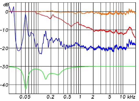

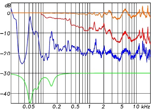

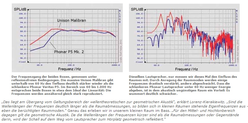

Hier sind Messung von zwei hervorragenden Abhörmonitoren die beide im Bass linear (Freifeldmessung) arbeiten - es wurde nichts verändert, nur die Lautsprecher getaucht.
Blau: Gemittelter Frequenzgang im Raum über 40 Messpositionen um den Hörerplatz.
Die Unterschiede sehe gering aus (auch geschuldet durch die Skalierung) allerdings sind 2, 3, 4dB nicht wenig. Und hier sei nochmal betont, es handelt sich um LS die sich im Bass und Freifeld sehr ähnlich messen. Selbsterklärend werden die Unterschiede gravierender, wenn man nun einen dritten LS in den Vergleich bringen würde. Einen der nicht derart neutral im Bass überträgt, zum Beispiel.
Und nur mal so am Rande: Was machst du denn mit einem EQ? Sagen wir du hast am Abhörplatz einen 40Hz peak. Nun filterst du am EQ (mit entsprechender Güte/Bandbreite) diese peak weg. Und was hast du am Ende gemacht? Das Übertragungsverhalten des Lautsprechers geändert, im Bass. Alles klar?
Probiere es selber aus, stell ein Paar BX5 (oder eine andere 5-1er) zu den BX8, die Unterschiede im Bass werden gravierend ausfallen, ohne Änderungen an der Aufstellung/Raumakustik. Zum einen durch den LS-Wechsel an sich, zum anderen durch das daraus resultierende Zusammenspiel mit der Raumakustik. Ich habe das Beispiel (Messungen) sehr bewusst gewählt, es soll auch deutlich machen das hier eine andere 8-1er wohl wenig Sinn macht.
Ein anderes Beispiel (gleich mit einfacher Erklärung): Es wurde nichts verändert, nur die LS.
EDIT: Ich habe noch mehr Messungen die darstellen, das "nur" andere Lautsprecher unter sonst gleichbleibenden Bedingungen - eine gravierende Veränderungen bei die Basswiedergabe am Hörplatz zeigen.
