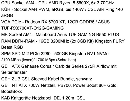

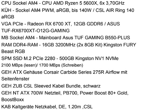

  • Komponenten siehe Anhang

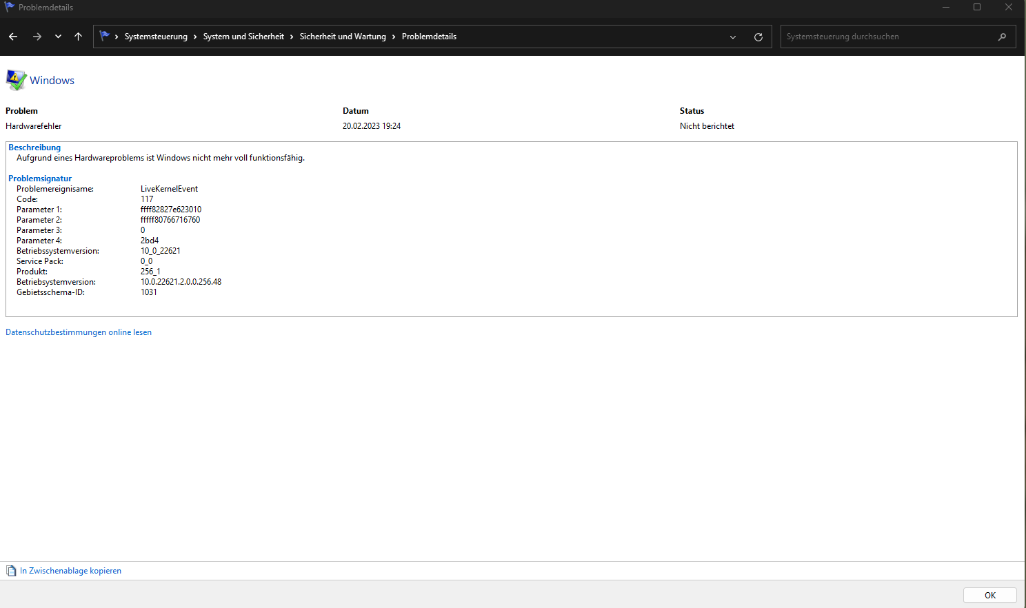

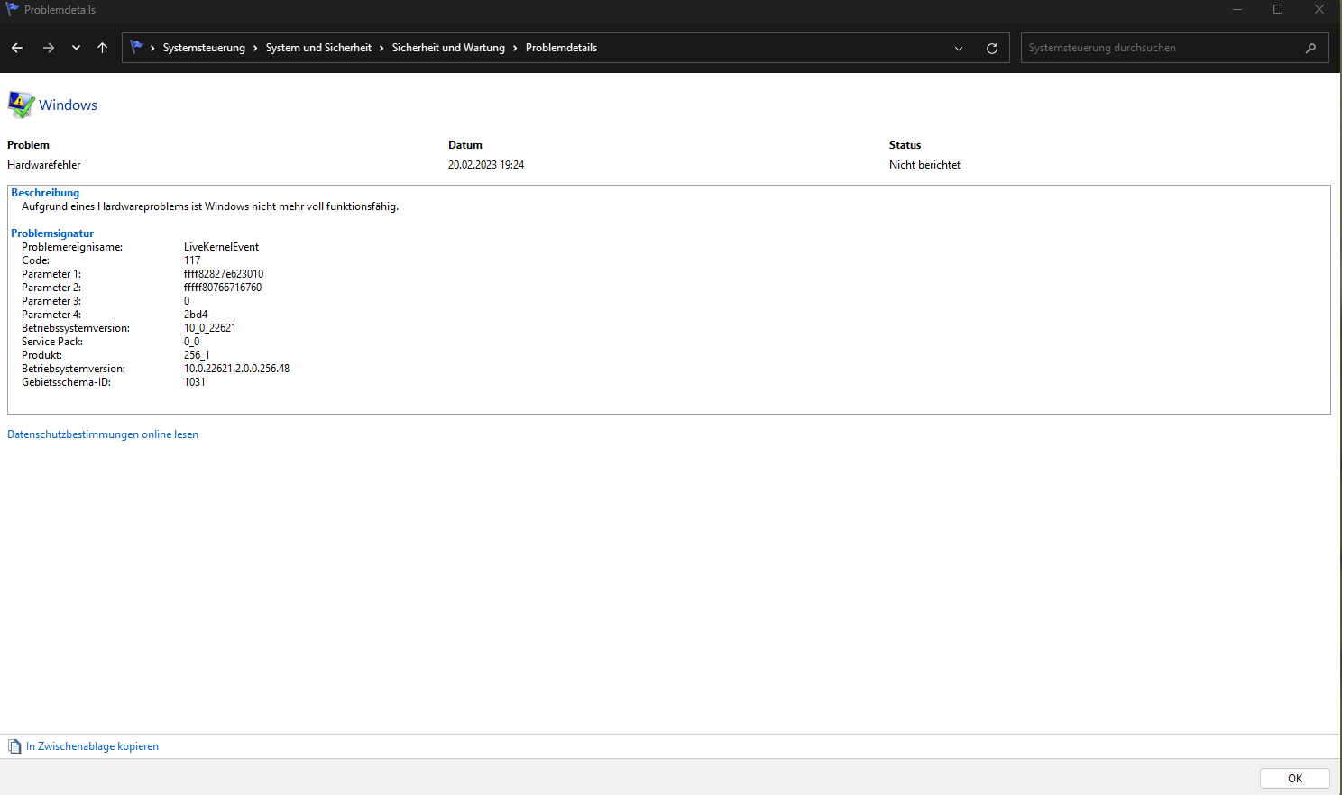

Allerding befindet sich im Zuverlässigkeitsverlauf Hardwarefehler. U.a. LiveKernelEvent Code 1a8, 1b8 und 117. Leider hab ich nur den Screenshot vom Code 117.
