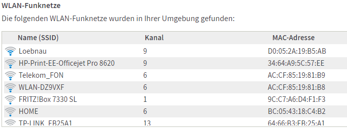

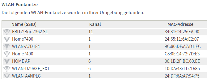

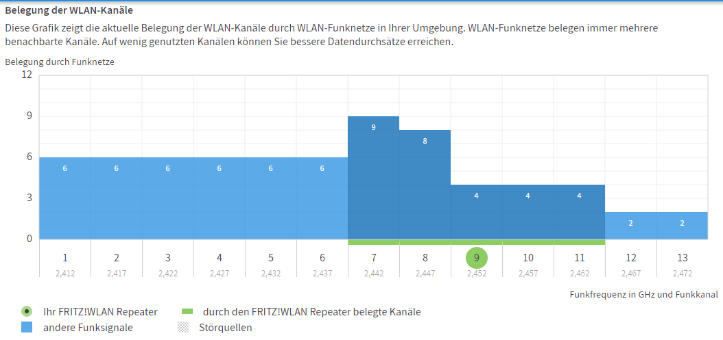

hier mal ein paar bilder:
welchen kanal würdet ihr für das 2,4ghz band wählen?

Die Kanäle sind alle fast belegt. Da hilft nur die Kanäle 1.6.11 einzeln zu testen oder auf 5ghz umzusteigen.
Die vorschau-Grafik ist meist eine Moment aufnahme die sich in 5 Minuten wieder ändern kann.
