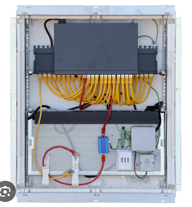

ich beziehe in wenigen Tagen unsere neue Bleibe. Schön ist, dass ich nun endlich in den Genuss eines Glasfaser-Anschlusses komme und in jedem Wohnbereich auch eine LAN-Dose (je 2x RJ45) installiert ist.
Im Hauswirtschaftsraum ist neben dem Sicherungskasten auch ein Multimedia Kleinverteiler mit 10x RJ45. Dort möchte ich nun die entsprechenden LAN-Ports mit dem Router verbinden.
Dazu suche ich einen geeigneten Switch, welcher 2.5 Gigabit unterstützt. Managed oder PoE benötige ich nicht. Ein Metallgehäuse wäre aber wohl wichtig. Der Switch soll ebenfalls im Kleinverteiler verstaut werden.
Ich benötige neben den 10x RJ45 im Kleinverteiler ja noch einen weiteren Port, der vom Router zum Switch führt. Also wären mind. 12 Ports vonnöten.

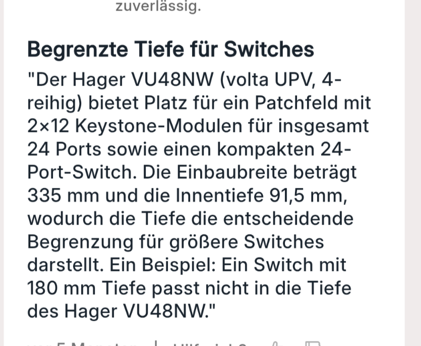

Der Trendnet müsste für Hochkant und Flach rein, dann müsste er passen,
viel Auswahl gibts für diese Breite nicht.
https://geizhals.de/?cat=switchgi&x...-45&sort=p&hloc=at&hloc=de&v=e&pg=1&view=list
Oder du drehst in um 90 Grad, dann kann er breiter sein, weil du dann aus Breit Hoch machst.
