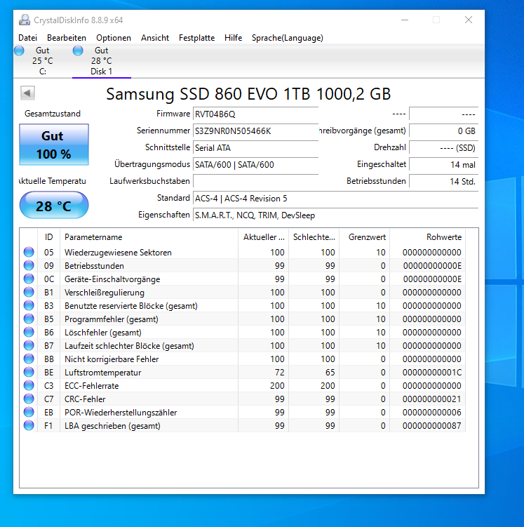

ich habe gestern mit einem Freund ein paar PC teile ausgetasucht (mainbord, cpu, ram, und eine kapputte 1t harddrive rasugenommen und eine neue 2,5 sata 1t rein gemacht.) Alles lief super PC läuft, nur finde ich meine neue SSD nicht. Kein popupp auf dem formatieren dings bei windows, auch nicht bei "list volume" auf cmd. Jedoch wird sie erkannt (also von task menager, geräte menagar, auch im bios wird sie erkannt.) Ich verliere langsam hoffnung und habe das gefühl sie ist einfach kapput.
Hat jemand eine lösung?
(hier noch ein ausschintt von der ssd in CrystalDiskInfo)

auf dem Bild erkennt man das du kein Buchstaben vergeben hast

CrystalDiskInfo zeigt unter "C7" bereits einiges an CRC Fehler.
Das deutet auf "Sata Kabel und Sata-Anschlüsse" hin.
Schau ob die Sata-Kabel richtig stecken bzw. tausch die Kabel aus.
Der Wert sollte nicht weiter steigen, beobachten.

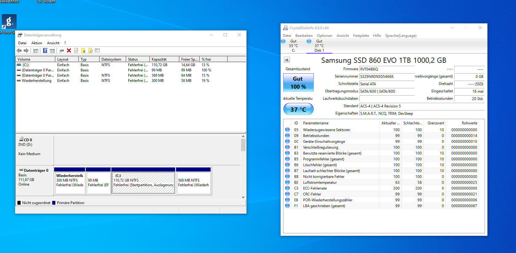

an alle die sagen ich sollte ein buchstaben geben, danke für die antwort aber eben das geht nicht. Sie wird dort nicht erkannt. Und meine vermutung war eher das der sata port der ssd kapput ist, habe sata slot 2 mal getauscht und sata kabel.

Ziehe bitte die Datenträgerverwaltung nach unten auf, damit auch alles sehen kann.
@deo
Ich bin einfach nur dumm haha. Danke an alle die mir helfen wollten. Die nicht formatierte SSD war da unten einfach drin. Sorry an jeden der seine Zeit an meine an mich geopfert hat.
