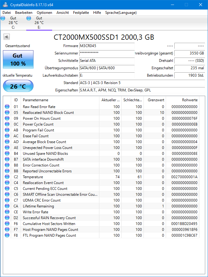

Was sagt das Fehlerprotokoll von CrystalDiskInfo?

Und liefere z.B. einen Screenshot von CDI.

Hier ein Bild von CDI
15 x unerwartet Power verloren.
Wackelt der Stromanschluss? @polizei

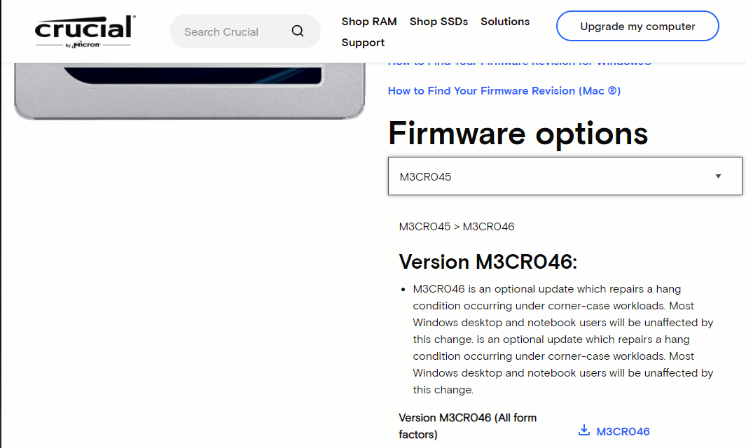

Das wäre natürlich besser als austauschen. Sofern es hilft. Woher stammt diese Info?
OK, ich habe Firmware Version 45 und es gibt das Update auf 46. Allerdings steht bei der Beschreibung nicht, dass mein Problem (gelegentlicher Stromverlust der SSD) mit vers. 46 behoben wurde.
Sollte ich das Update trotzdem machen? Ich meine ja nur, die SSD ist eventuell angeschlagen, ein firmwareupdate ist nie ohne Risiko, und das Update auf 46 würde nicht ausdrücklich entwickelt, um das spezielle Problem zu fixen, dass bei mir vorliegt...
Bei SSD halte ich persönlich die auf dem Stand der für die SSD der Neuste ist.
Es existiert aber nicht ohne Grund.
Hast Du schon mal geprüft inwieweit Crucial noch austauschen würde?
