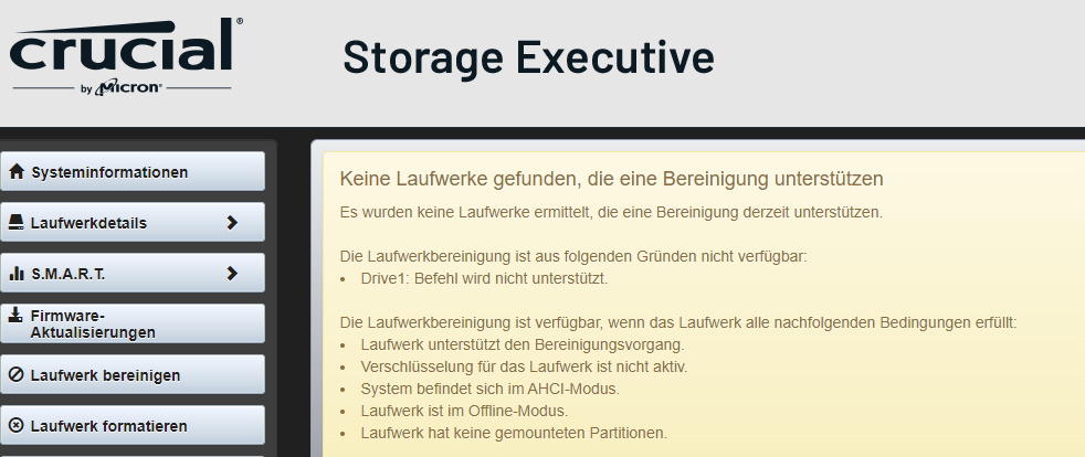

Hallo, noch eine letzte frage:
Crucial Storage Executive lässt mich an den Befehl "Laufwerk bereinigen" nicht ran, vermutlich weil der Kaufwerkscontroller zu alt ist und Secure Erase nicht unterstützt(?) Board ist Dell Eigenbau Sockel 1155 mit i7 3770.
Für eine Retoure reicht mir eigentlich händisch löschen + Trim. Wie kann ich Trim triggern? Kann ich das Ergebnis von Trim überprüfen? Danke :-)

Das findet die SSD nicht.
An welchen SATA Ports hängt die SSD?
Ist die SSD eigentlich gerade lauffähig?

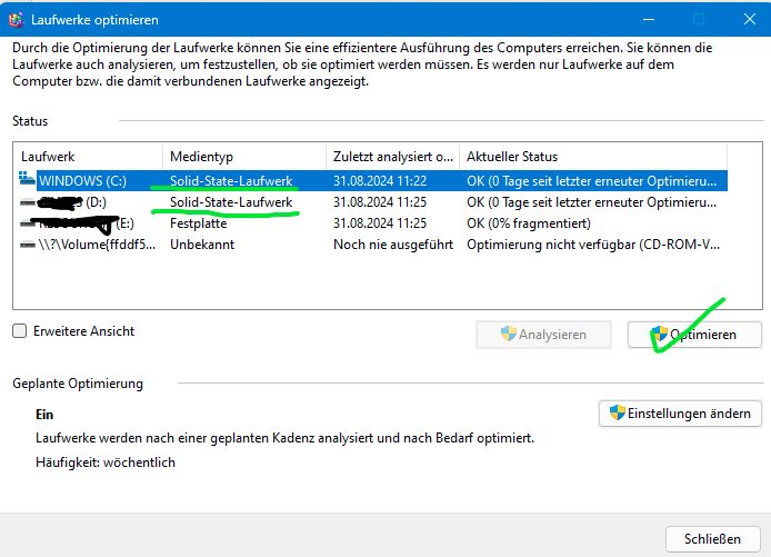

TRIM ungleich SecErase.
Wenn SSD an im Windows über Defrag. Da macht Windows ein TRIM
Die hängt an SATA1. Geht Secure Erase vielleicht doch? Dachte, vielleicht ist der Controller zu alt um den Befehl zu kennen Zur Not hätte ich auf Secure Erase verzichtet und nur händisch gelöscht (hab ich schon) und zur Sicherheit Trim manuell getriggert (nur wie?)
Ja, die ist lauffähig, ich habe sie aber in der Datrenträgerverwaltung offline genommen, weil das crucial tool sagt, eine Voraussetzung für das Bereinigen ist, dass das Laufwerk nicht gemountet ist.
Der Controller spielt da keine Rolle, er muss nur im AHCI Modus sein,
Unter Defrag, optimieren, das "Trimt" auch die SSD.

Hmm SSD ist in Datenträgerverwaltung offline, im BIOS ist AHCI aktiv. In einem Software Raid war die auch nie. Trotzdem lässt mich Crucial Storage Executive nicht an "Datenträger bereinigen" (siehe oben screenshot).
