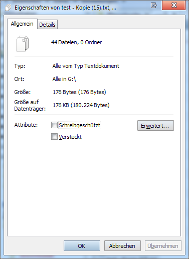

Das kommt auf dein Dateisystem an. Links hast du die akkumulierten Größen aller Dateien. Wenn eine Datei nur 10 Byte groß, braucht so je nach Dateisystem aber 1,2,4,16,32 kb, das dies die kleinste Einheit ist, auf der das Dateisystem eben Dateien verwalten kann.
da werden sehr viele kleine Dateien dabei sein, die kleiner sind als eine Zuordnungseinheit, aber eine Datei belegt immer mindestens so viel.
Das würde aber links auch angezeigt werden (unter "Größe auf dem Datenträger").
Das ist doch völlig normal...
Festplatten sind in Spuren, Sektor und Cluster bzw Zuordnungseinheiten aufgeteilt. Cluster bzw Zuordnungseinheiten sind hierbei die kleinste Speichereinheit. Diese haben immer eine definierte größe. Wenn du eine Festplatte partitionierst, kannst du die Größe derer auswählen.
Es können immer nur ganze Cluster als kleinste Speichereinheit beschrieben werden. Hast du jetzt eine Datei, die nur einen halben Cluster belegt, ist der ganze Cluster voll und kann nicht für weitere Dateien verwendetet werden. Wenn du also viele kleine Dateien hast die unter der Clustergröße liegen, hast du eine hohe interne Fragmentierung des Dateisystems. Bei größen Dateien ist enstrechend umgekehrt. Eine Datei die mehr als einen Cluster belegt.
Mit deinen Screenshots siehst du entsprechend einmal den logischen verbrauch der Daten und den physikalischen (wieviel Cluster sind belegt).
Das liegt am ungenutzten Speicher im jeweils letzten Cluster, den eine Datei belegt. Gehen wir von einer minimalen Clustergröße von 512 Byte aus. Ist nun eine Datei 1800 Byte groß, so belegt sie vier Cluster, im letzten sind dann 248 Byte "leer", und dort können auch keine Dateifragmente anderer Dateien gespeichert werden.
Je größer die Clustergröße und je mehr Dateien man hat, desto größer wird der "Verlust" sein.
Nein, nein und nein^^ Wie Singleton schon geschrieben hat würde in dem Fall die richtige Größe unter "Größe auf dem Datenträger" angezeigt. Mit der Sektorgröße hat das nichts zu tun!
Die paar GB die dir fehlen werden wahrscheinlich im System Volume Information liegen. Da du normal keine Berechtigungen hast da rein zu schauen werden die Dateien in den Eigenschaften auch nicht mit aufgelistet.
Ganz genau, deswegen wurde "Größe auf Datenträger" eingeführt.

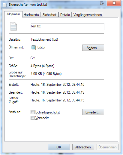

Der Wert "Größe auf Datenträger" ist doch eher eine Schätzung und hat keinen Anspruch auf Richtigkeit... :D
Die Berechnung erfolgt nach einem Algorithmus, der nicht die realen Werte als Maßstab nimmt, sondern eine "typische Durchschnittsdatei".
Siehe hier, Zitat daraus:
" The values reported by Size and Size on disk aren’t meant to be a byte-for-byte accounting of the total impact of a directory on your disk free space. They’re just a rough estimate based on the assumption that most files are of the boring variety.
Genau, deswegen ist er auch immer so groß wie die Zuordnungseinheit. :rolleyes: Sag mir mal wie ein Computer schätzen soll, wenn er die korrekten Größen kennt und einfach summieren kann?!
