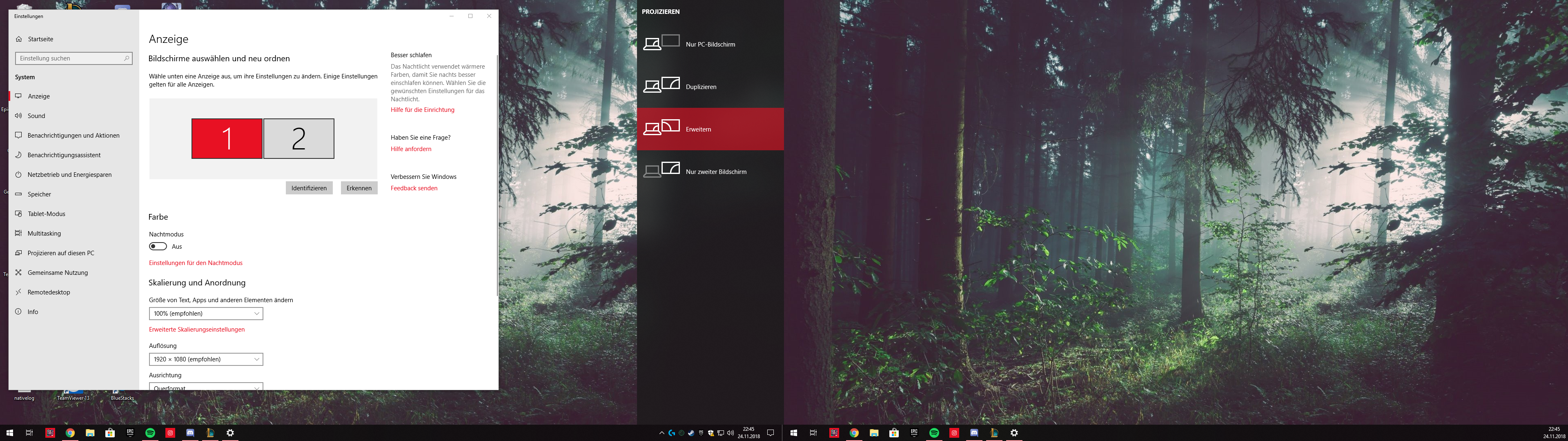

cartridge_case schrieb:
Und, schon fertig?
bei win + p passiert leider auch nix
Weil was passiert? Bissl mehr Infos sind immer hilfreich. Welche Einstellung hast du bei Win+P gewählt?
Welches Betriebssystem ist im Einsatz?
Windows 10

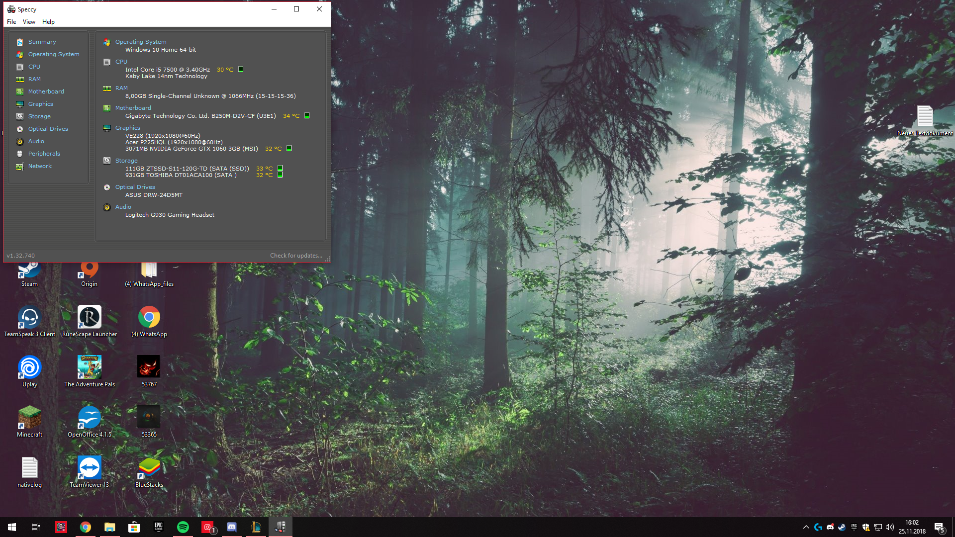

wenn ich win+p drücke passiert leider nix
Wenn ich einen Screenshot mache werden mir beide Seiten angezeigt.

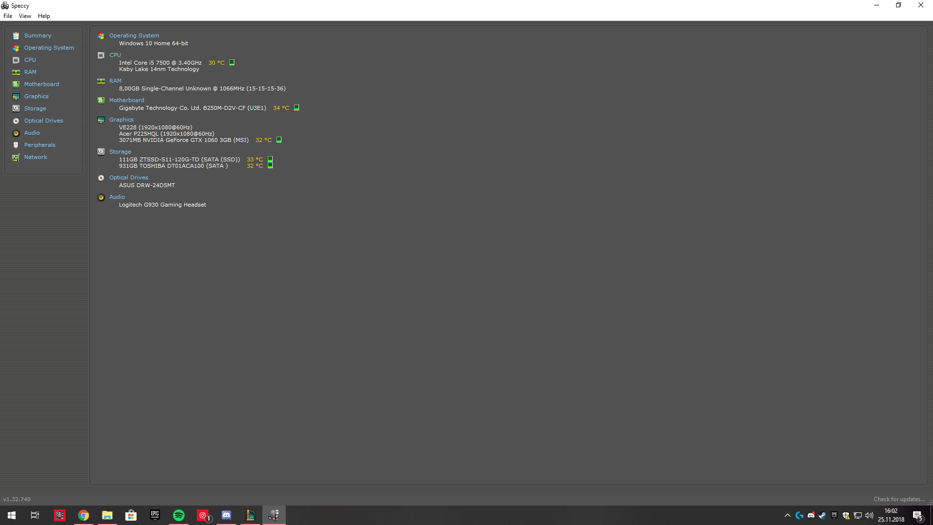

Keks2me schrieb:
nvidia oder AMD? Onboard? Hardware?
nividia leider kenn ich mich nich wirklich gut aus
was ist onboard ?
Na da ist doch aber mit Win+P was passiert. Sonst hättest du die Anzeige "Projezieren" nicht. :freak:
Na dann wird der Monitor schon angesteuert. Wenn du kein Bild hast, musst du den Monitor prüfen.
aso ne das hab ich über das benachrichtigungs menü geöffnet

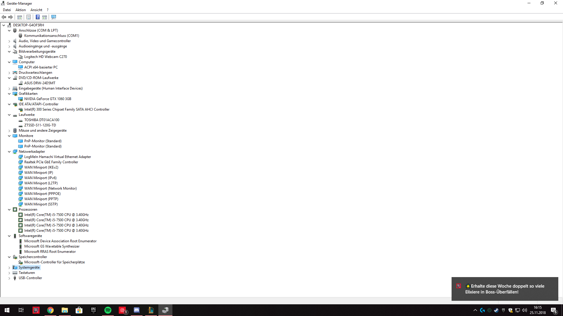

wie kann ich denn Herausfinden was an Treibern fehlt ?
